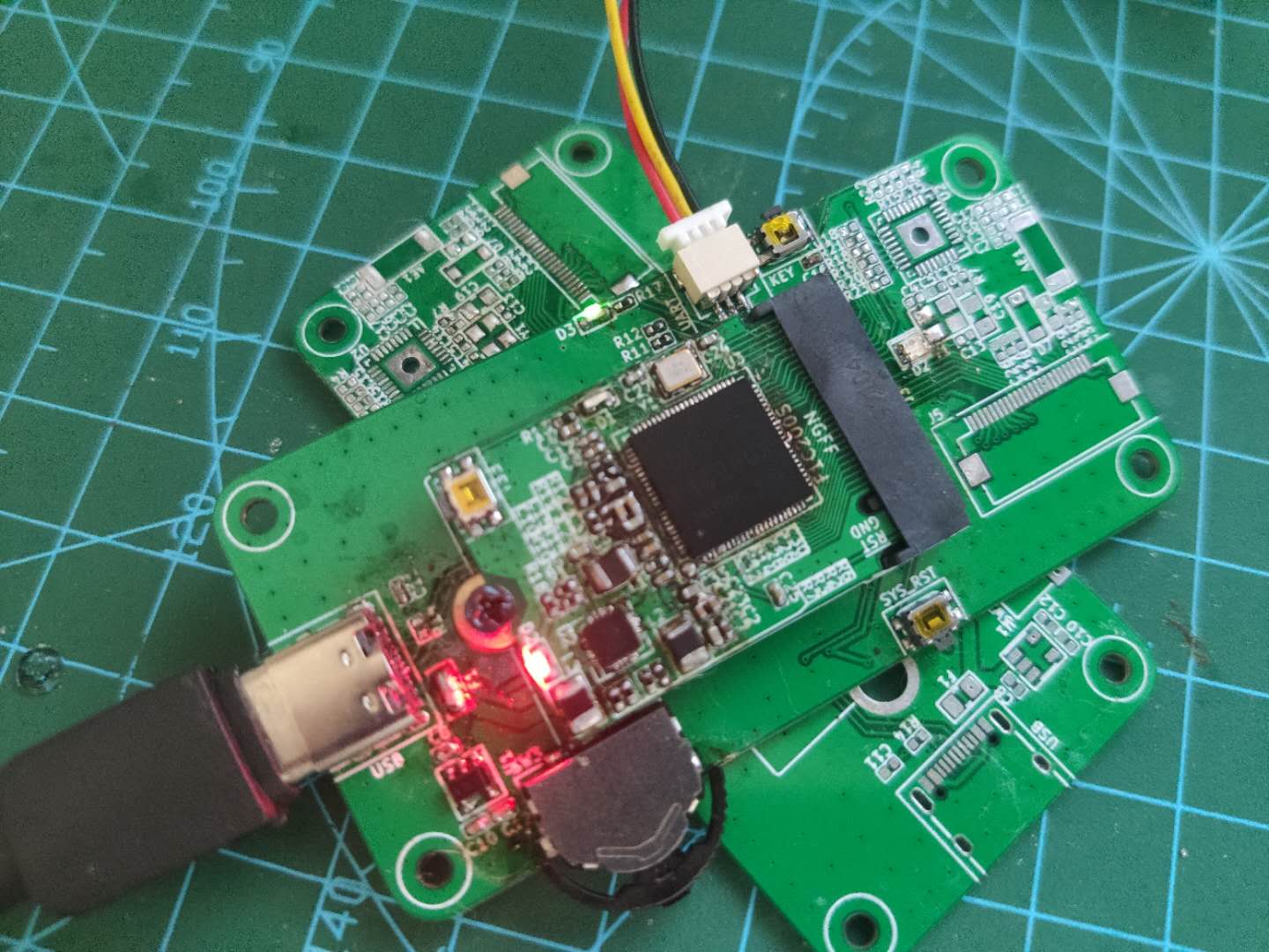

自己做了个 F1C200s 的板子,发现一些小问题最终解决,给大家参考一下。
自己做的 F1C200s 小板,最开始 EA3036 电源只有一路正常,后来发现有一面的VIN虚焊了。焊好后电源正常。
然后用数据线连接到电脑 USB 口后总是提示:未知usb设备(设备描述符请求失败)。并且使用 Zadig 安装驱动失败。
经检查发现 USB 座有一根线也虚焊了。。。全手焊太麻烦了。。。但焊好了问题依旧。。。 sad
最后发现是因为我在 USB 的 DM 线上多此一举加了个上拉电阻,去掉后能正常识别到 USB 设备。用 Zadig 成功安装驱动。
找了个网友分享的测试镜像烧写到 TF 卡,串口数据正常输出来了,开心。 big_smile
first_run
实际上 USB 的 DM 加上拉是想让主机识别这是一个高速 USB 设备,但是不知道为啥会导致 Win10 无法识别。。。
底板元件还没焊完,后续有新问题继续更新 big_smile

Re: 自己做了个 F1C200s 的板子,发现一些小问题最终解决,给大家参考一下。
片内有上拉,外部上拉会干扰正常工作。usb规范要求上拉之后立即可以响应usb请求,否则需要挂起。如果硬件上拉,但是软件没有及时启动,则主机不会正常识别设备。
原来是这样,学到了:D
