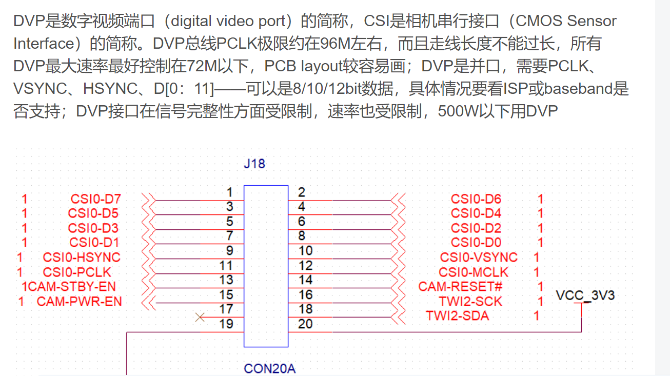

请教下关于MIPI DVP CSI的问题。
MIPI (Mobile Industry Processor Interface)是2003年由ARM, Nokia, ST ,TI等公司成立的一个联盟,目的是把手机内部的接口如摄像头、显示屏接口、射频/基带接口等标准化,从而减少手机设计的复杂程度和增加设计灵活性。MIPI联盟下面有不同的WorkGroup,分别定义了一系列的手机内部接口标准,比如摄像头接口CSI、显示接口DSI、射频接口DigRF、麦克风/喇叭接口SLIMbus等。统一接口标准的好处是手机厂商根据需要可以从市面上灵活选择不同的芯片和模组,更改设计和功能时更加快捷方便。
从如上图来说CSI只是 MIPI的一个WorkGroup?

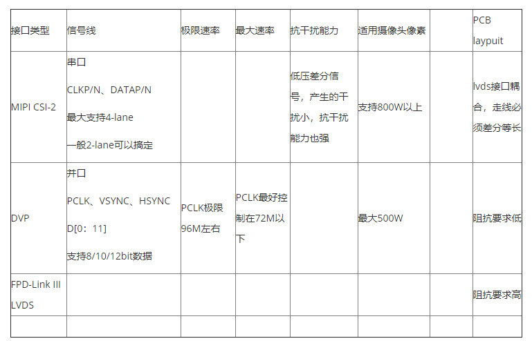

DVP(Digital Video Port) 是传统的sensor输出接口,采用并行输出方式,d数据位宽有8bit、10bit、12bit、16bit,是CMOS电平信号(重点是非差分信号),PCLK最大速率为96MHz。
那么问题就来了,摄像头有DVP的和MIPI的指的到底是啥?CSI是MIPI类的呢还是DVP类的?还是说此CSI非彼CSI?

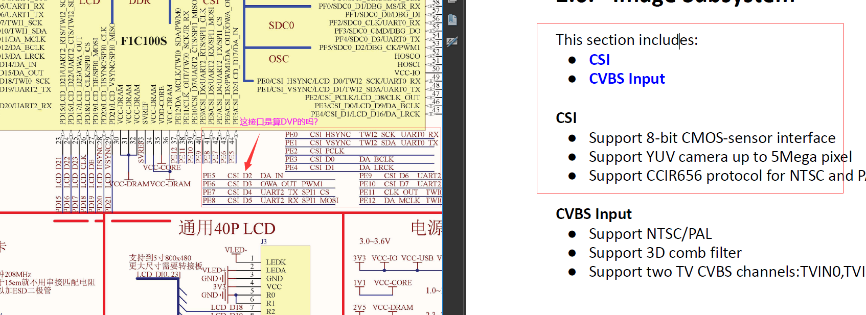

f1c100s上写的是有个CSI接口那这种是属于DVP类摄像头接口吗?我看荔枝派上的原理图来说,看起来就像是DVP类的接口呀。那这个CSI和MIPI里面指的那个CSI有何区别的吗?按照这个说法来说DVP的摄像头一般都是小于等于500W。所以想整个800W以上像素的那是咋个整法?

Re: 请教下关于MIPI DVP CSI的问题。
准确的说MIPI的CSI应该是 CSI-2协议,CSI-2的接口是分别是两根两根差分线连接的。你那个J18的一看就不是 CSI-2。
严格来说,并口的一定是 dvp,串口的才是 csi,或者叫MIPI-CSI。
好多厂家把dvp 也标成 csi,其实是一种错误和误导,比如全志的 a64。
sprintf 说:
