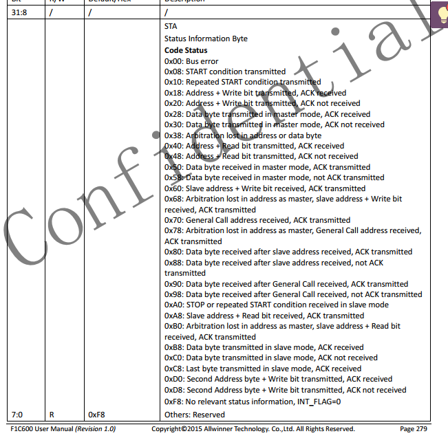

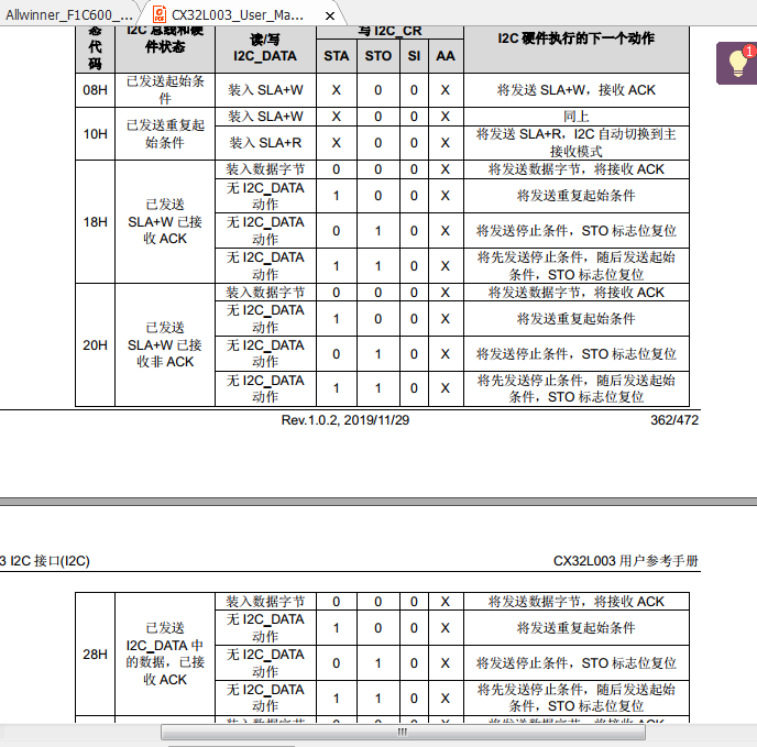

发现f1c100s/f1c600s的twi和cx32l003的iic极为相似

过完春节回去,发上我的f1c100s的i2c中断发送代码,从机代码,这个i2c和n76e003的ip都很相似。

有可能是同一个IP?
