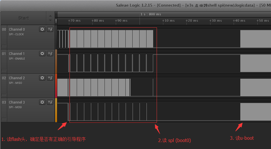

使用逻辑分析仪探测全志Allwinner V3s SPI FLASH启动过程

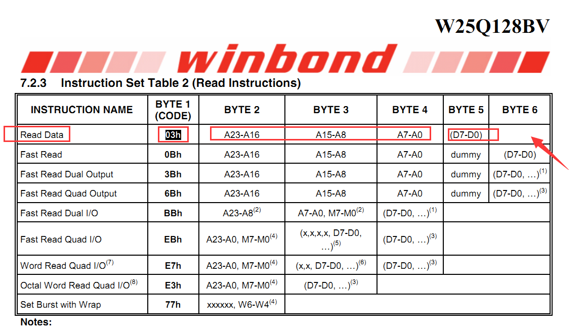

先看w25q128手册的spi 读数据指令:

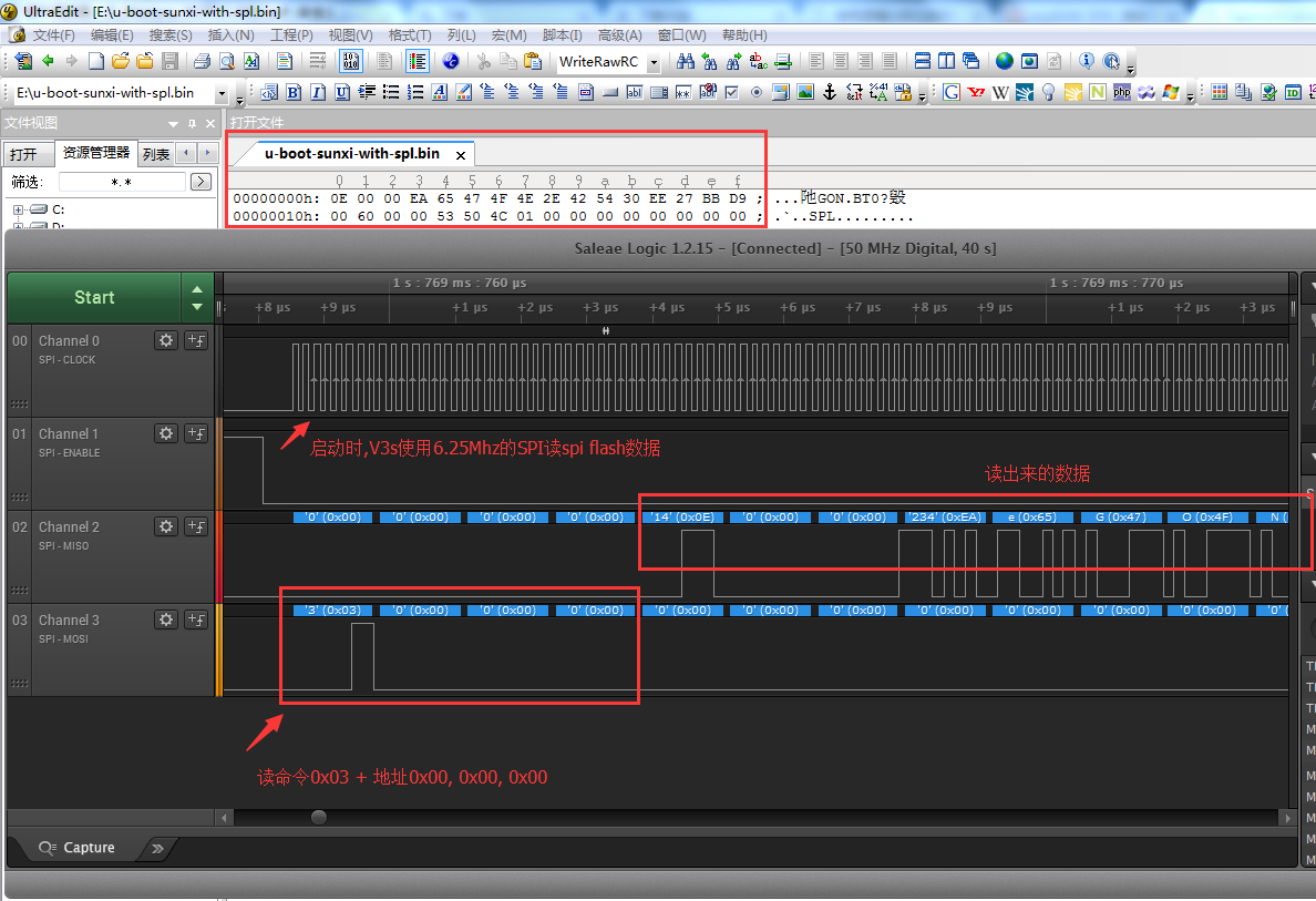

逻辑分析仪检测V3s内部BROM读spi flash的boot0:

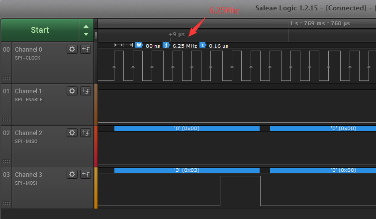

BROM启动的SPI外设时钟为6.25Mhz:
依次加载spl, u-boot:

楼主 #13 2020-04-17 10:29:39
Re: 使用逻辑分析仪探测全志Allwinner V3s SPI FLASH启动过程
myxiaonia wrote:
f1c100s有没有这个iram,越发看不明白了,boot0这个代码是不是就是BROM
BROM是固化在芯片内部的, boot0 是 处于spi flash/TF卡/eMMC 最前面的程序,一般用来初始化必要的硬件如DRAM等。
ifree64 wrote:
晕哥,uboot-sunxi-with-spl这个文件是不是包含两部分内容,文件前面32k是spl后面是uboot?
对,前面32k就是传说中的boot0,
全志的SDK里面都叫boot0, 全志的SDK里面boot0是不开源的。
