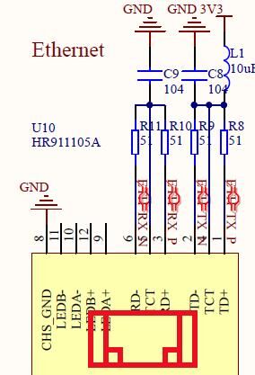

大神给分析一下,全志Allwinner V3s用这个网卡电路为什么不能通,照抄DM9000的

试一试荔枝派Zero开发板这个原理图,
把 49.9R 干掉。
#3 2017-12-11 13:59:07
Re: 大神给分析一下,全志Allwinner V3s用这个网卡电路为什么不能通,照抄DM9000的
这个电路后面接DM9000时,能正常工作(中间抽头2.5V)
和芯片内部结构相关
大多数都是要接到vdd,有个别是接地或者不用电阻

果然干掉49.9R可以了,谢谢大神

我弄了好几天,实在找不出问题,
板子都被我翻遍了,
因为以前的ENC28J60, DM9000A,
NUC972 + LAN8720 都是这么干的,
看来经验主义害死人了。
