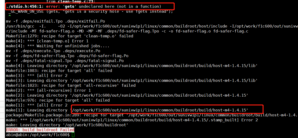

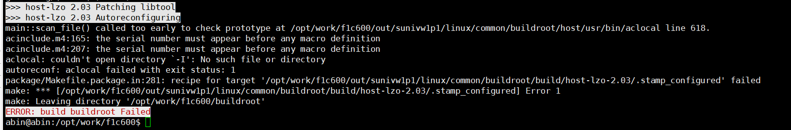

编译过程出现了@晕哥说的问题

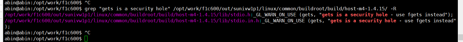

###查找问题出现的文件位置
根据错误提示修改 ./out/sunivw1p1/linux/common/buildroot/build/host-m4-1.4.15/lib/stdio.h 中 456行,
_GL_WARN_ON_USE (gets, "gets is a security hole - use fgets instead");
_GL_WARN_ON_USE (fgets, "gets is a security hole - use fgets instead");
保存退出
继续编译
./build.sh -p sunivw1p1 -k linux-3.10 -m all ###编译
出现了其他的错误
conftest.c:14625: must be after `@defmac' to use `@defmacx'
解决办法:
vi ./out/sunivw1p1/linux/common/buildroot/build/host-autoconf-2.65/doc/autoconf.texi
将第18行和第26行进行以下更改
18 @r{[}@var{\varname\}@r{]}@c ——》 18 @r{[}@var{\varname\}@r{]}
26 @r{[}@var{\varname\} = @samp{\default\}@r{]}@c ——》26 @r{[}@var{\varname\} = @samp{\default\}@r{]}
保存退出并继续编译
不幸的是,又有新的错误出现,并未能成功编译
在网络上查找资料后未发现有效过的解决办法,思前想后再次去看了@晕哥的帖子,发现晕哥的项目放的路径是/opt/下,而我在/opt/work下,所以尝试把工程移到/opt下
mv /opt/work/f1c600 /opt/
继续编译 ,果然该问题未再次出现,由于时间问题,暂时先不去研究这个问题,如果有大佬知道怎么修改这个路径,希望不吝赐教,我这里先跳过,暂时先把工程放在/opt/下

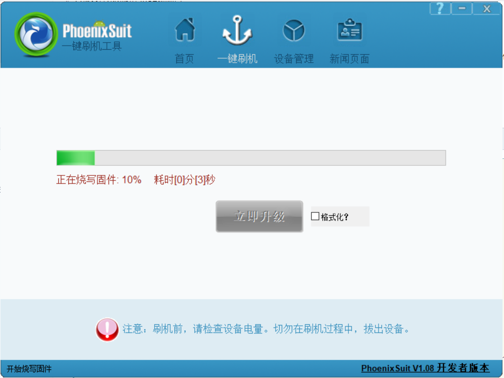

1、安装后打开软件
2、 一键刷机-》浏览-》选择sunivw1p1_linux_evb_uart0.img文件
3、短接NANO SPIFLASH的 1,4引脚
4、使用USB连接好 NANO板子和电脑,链接正常软件会直接自动进入下载

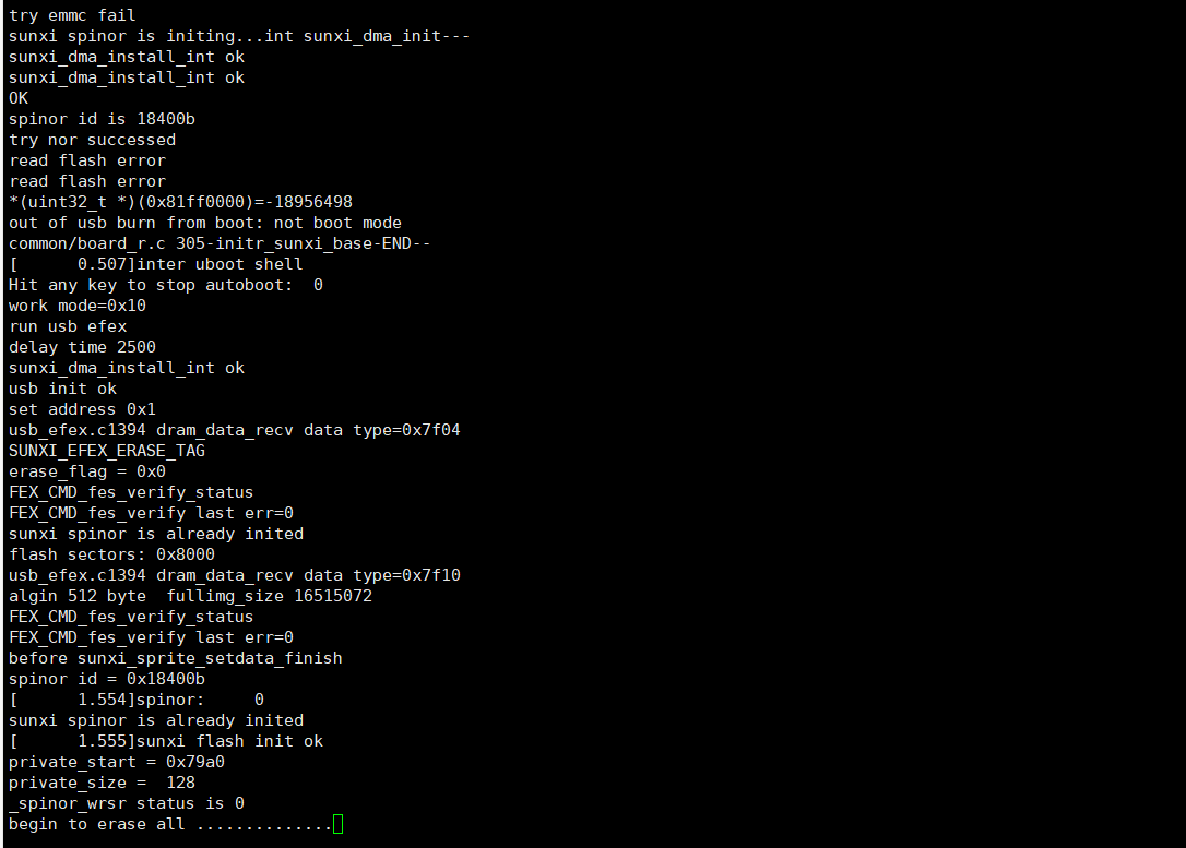

如果连接上串口(NANO板子的A2(RXD) A3(TXD)),可以看到烧写日志打印

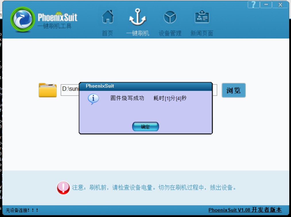

烧写成功

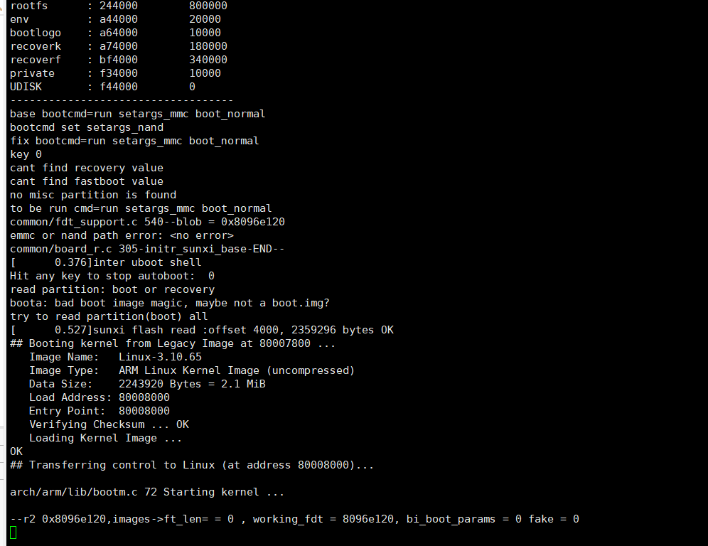

果然做事很难能一帆风顺,烧写完板子后并未能正确跑起来,似乎是卡在 boot引导kernel的部分,但是暂时不知道该怎么解决
最近编辑记录 abin (2021-05-03 18:17:31)

看看内核串口号有没有改
