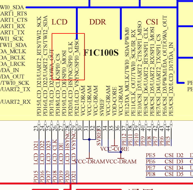

f1c100s的spi0引脚是否可以换成PD那一组?
如图,spi0除了PC0到PC3 貌似还有一组PD18到PD21,如果PD上的spi0接spi flash能否启动?

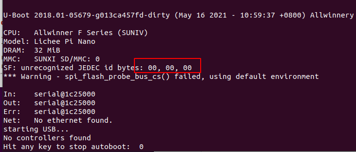

尝试在uboot的suniv.dtsi里面改了spi0 pins,结果无法启动,报错如下
有没有大佬知道怎么解决

Re: f1c100s的spi0引脚是否可以换成PD那一组?
不可以,只能PC组,BROM内置固件决定的。

那f1c100s有没有什么可能实现既能sdc0接sdio无线网卡 sdc1接tf卡 spi0接flash启动 spi1接一个串口屏
