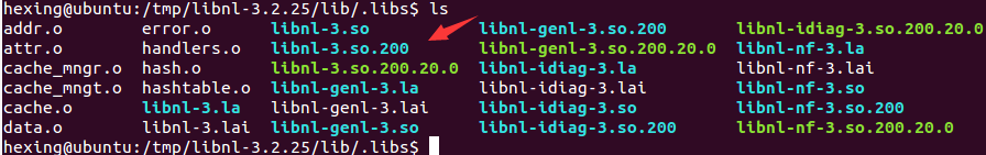

我试了一下,明明有生成文件!
#13 2017-12-27 22:05:33
所在地: 微信 whycan_cn
已发帖子: 9,248
积分: 9197
Re: 各路大神,交叉编译libnl-3.2.25成功后没有libnl-3.so.200库,是什么问题?
NOTE只是提示,仔细看,没毛病。
楼主 #14 2017-12-27 22:26:12
zhuacai
注册时间: 2017-12-16
已发帖子: 234
积分: 233.5
https://whycan.cn/files/members/3/QQ20171227220343.png
我试了一下,明明有生成文件!
我的怎么没有,你能写下你的步骤吗
root@ubuntu:/home/vv3/Downloads/wifi/libnl-3.2.25/lib/.libs# ls
addr.o        error.o          libnl-genl-3.lai   libnl-nf-3.lai     object.o
attr.o        handlers.o       libnl-idiag-3.a    libnl-route-3.a    socket.o
cache_mngr.o  hash.o           libnl-idiag-3.la   libnl-route-3.la   utils.o
cache_mngt.o  hashtable.o      libnl-idiag-3.lai  libnl-route-3.lai  version.o
cache.o       libnl-genl-3.a   libnl-nf-3.a       msg.o
data.o        libnl-genl-3.la  libnl-nf-3.la      nl.o

zhuacai 说:
晕哥,我下面的编译方法是不是交叉编译了,可以在v3s里用了吗?
https://www.infradead.org/~tgr/libnl/files/libnl-3.2.25.tar.gz
tar zxvf libnl-3.2.25.tar.gz
cd libnl-3.2.25
./configure --prefix=$(pwd)/aaa     \
        --host=arm-linux-gnueabihf  \
            --sysconfdir=/etc \
            --disable-static  &&
make
make install
是交叉编译, 可以用。
