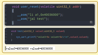

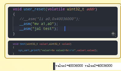

为什么上面这样不可以跳转,而下面这样可以跳转呢?
参数addr被调用的时候传参是0x40036000

上面编译为:
        __asm("mv a1, a0");
   c:   85aa                    mv      a1,a0
下面编译为:
0000000000000022 <.L0 >:
        __asm("li a1, 0x40036000");
  22:   400365b7                lui     a1,0x40036
没看出来有什么区别, 路过的大佬说一说。

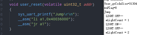

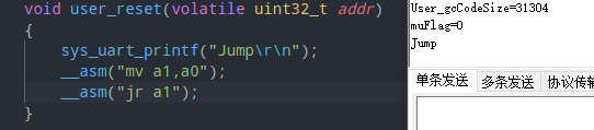

__asm("mv a1, a0");测试:
__asm("li a1, 0x40036000");测试:
两种情况下的跳转现象:

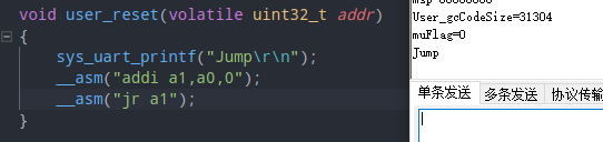

__asm("mv a1, a0");
我查了一下, mv 是伪指令
https://riscv.org/wp-content/uploads/2017/05/riscv-spec-v2.2.pdf
改成 addi a1, a0, 0 试一试?
#4 2021-07-15 15:37:45
已发帖子: 3,394
Re: C语言调汇编的程序跳转问题
000000000000000c <.L0 >:
        __asm("mv a1, a0");
   c:   85aa                    mv      a1,a0
000000000000000e <.L0 >:
        __asm("addi a1, a0, 0");
   e:   00050593                mv      a1,a0
这是反汇编结果,前面16bit 应该是压缩指令, 后面32bit 是正常指令。

还是一样,不能跳转
