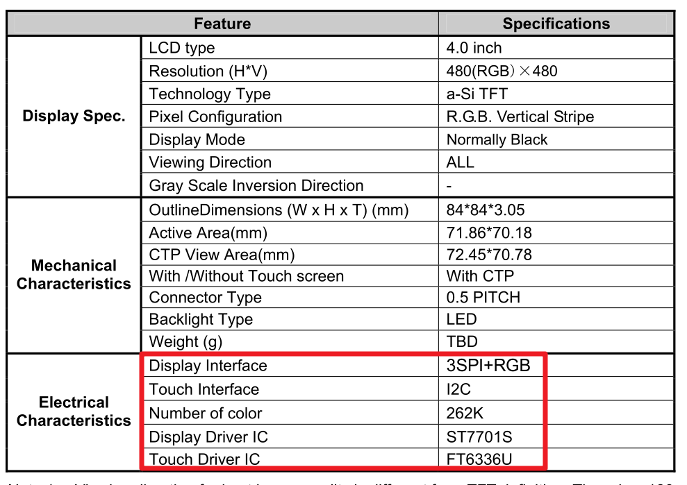

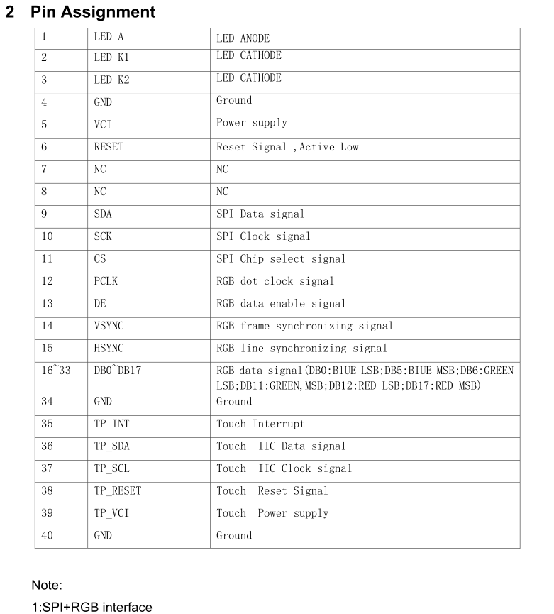

[求助]V3S点屏 (三线SPI&RGB)
屏幕手册
各位大神指点一下,这块屏幕要如何驱动呀?
看到内核(zero-5.2.y)里面有这个驱动drivers/gpu/drm/panel/panel-sitronix-st7701.c,好像时mipi的
屏幕厂家给的初始化序列,具体要怎么办呀

#1 2021-08-11 16:33:30
已发帖子: 3,394
Re: [求助]V3S点屏 (三线SPI&RGB)
你改成RGB初始化就可以了
楼主 #2 2021-08-12 09:29:22
bzz
注册时间: 2021-07-08
积分: 1.5
你改成RGB初始化就可以了
有点没明白要在哪里改,需要改驱动文件吗
#3 2021-08-17 10:39:49
SpiderZMan
注册时间: 2019-03-26
积分: 1.5
可以用GPIO模拟SPI来点屏
#4 2021-08-17 10:44:38
aozima
注册时间: 2019-05-25
已发帖子: 478
积分: 330.5
这个SPI只是用来初始化而已,初始化完了就和普通RGB没区别了。
