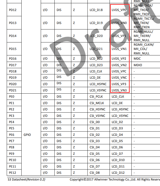

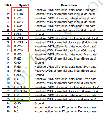

请问S3这种单通道LVDS芯片可以点亮双通道17寸的友达 M170ETN01.1吗?

感觉不太可能啊,双LVDS分奇偶信号啊,输入感觉都不够

恐怕不行,S3只能点单通道的LVDS,双通道估计无能为力。
