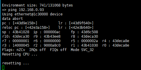

V3S UBOOT 网络打开后 ping一下就进异常中断
是因为中断吗 看着好像是这样

Re: V3S UBOOT 网络打开后 ping一下就进异常中断
这是触发了 Data Abort 中断,访问了无效地址就会触发这个中断

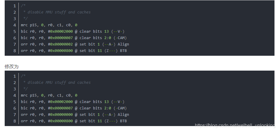

秦九音 wrote:
/files/members/5675/9MGEK~(TV1FC)QQY0@5ZRJX.png
是因为中断吗 看着好像是这样
解决方法
