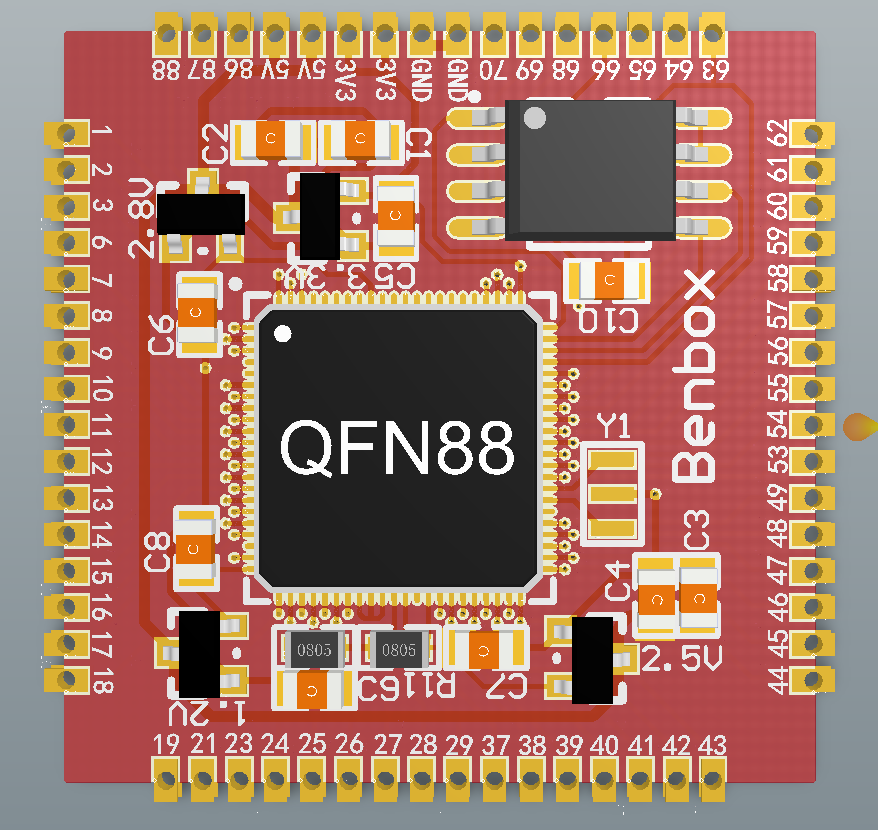

自己画的F1C100S/F1C200S全引出邮票孔MINI小方板
F1C100S/F1C200S全引出邮票孔MINI小方板,自己画的,成功刷入固件,成功引导,没有多余的外围设备,IO全引出。3D图很可爱:) :
附件是AD的原理图和PCB文件,可直接J·L·C打样!PCB.zip

纠正一下TV的那些接口没用上,所以没引出!!!@@@

2.5V用LDO??
电流会不会有点小啊

2.5V用LDO??
电流会不会有点小啊
如果需要电流可以考虑电源树电源芯片,这个为了简化为了降低成本做的

你的Y1是陶振?

楼主88个脚完全可以把TV引出的啊,我们72个脚都引出了,另外4边好像不对称。
要不参考下我们的,可以PM下我。
