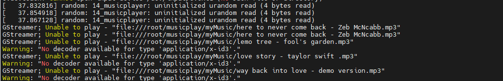

各位大佬帮忙啊,qt做了个播放器用的qt的multimedia 把程序移植到荔枝派nano上后报如下错误
我用qt做了个播放器用的qt的multimedia         把程序移植到荔枝派nano上后报如下错误,gstreamer-1.x 在buildroot中也打开了 请各位大佬帮忙小弟不剩感激。QQ截图20211025162815.png2.png

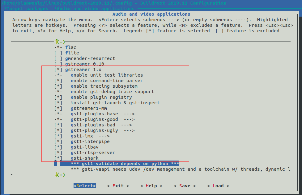

小白有问。QT的multimedia,不是使用QT内部的multimedia模块吗?一般移植QT应该不会勾选编绎multimedia模块吧?

我以前用v3s也是播放不了视频,当时也是配置问题,后来就改勾选的全部勾选,就不报错了,你可以下载我的buildroot配置文件参考,不知道能不能解决你的问题。

你是全部勾选了一级菜单,其实还有二级菜单

我建议不用qt提供的媒体库 直接alsa或者其他媒体库推荐rtaudio。最近我也做nano播放器相关的东西,qt在这块芯片性能实在一般,准备移植别GUI。为了可移植性考虑放弃multimedia了。
