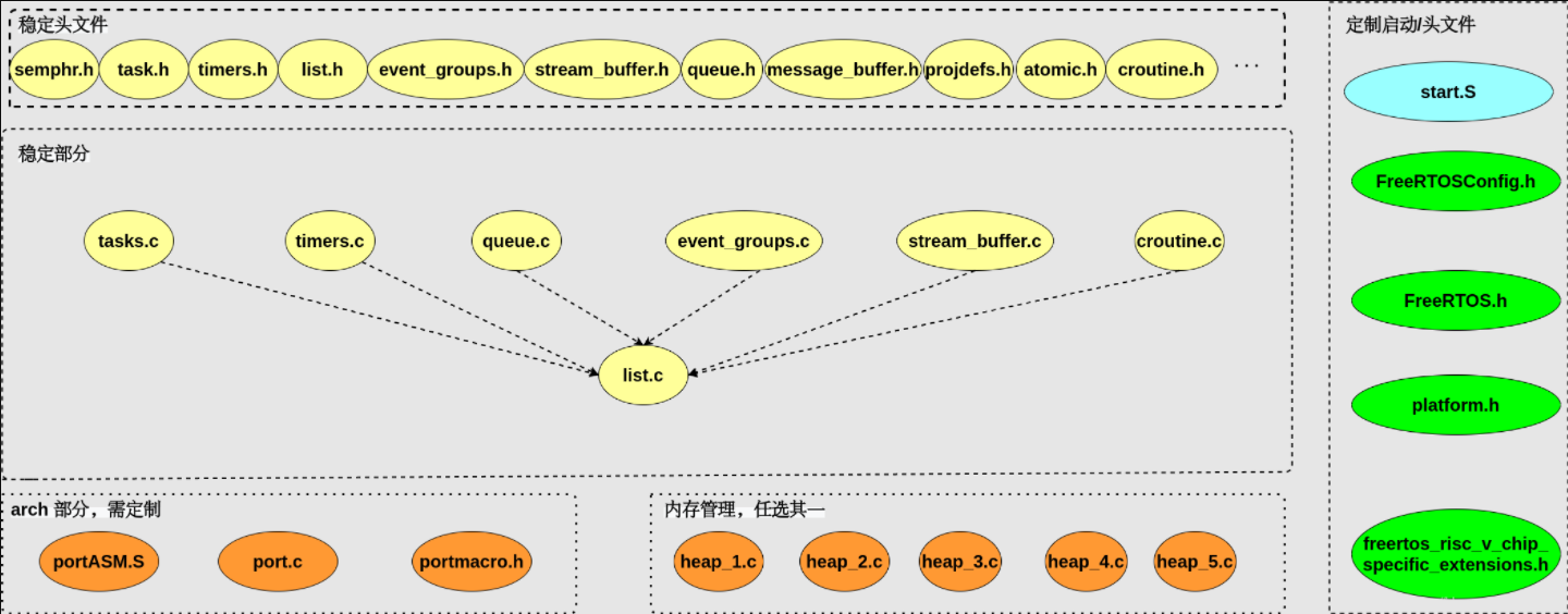

在D1裸机的基础上,加入freertos,请问进入“Load access fault”异常的原因是什么啊?以及线程卡死,是否与其有关系呢?
看到全志的论坛上,有大佬移植了freertos到D1哪吒开发板上( https://bbs.aw-ol.com/topic/231/freertos-10-4-3%E5%9C%A8riscv-t-head-c906-%E5%B9%B3%E5%8F%B0%E4%B8%8A%E7%A7%BB%E6%A4%8D%E8%BF%87%E7%A8%8B?_=1635232850765 ),想在之前xboot大佬弄的D1的裸机的基础上( https://whycan.com/t_6683.html ),加入freertos。先说说我移植的过程,再说现在还存在的问题。(这里没有sbi,整个FreeRTOS系统运行在M模式,且使用的是windows版的交叉编译工具链)
移植过程:
1.移植框架
引用大佬的图:
需要重点关注portASM.S、start.S、FreeRTOSConfig.h以及freertos_risc_v_chip_specific_extensions.h这几个文件。
portASM.S:主要用于上下文切换;start.S:启动文件;FreeRTOSConfig.h:配置文件,主要是一些宏的定义;freertos_risc_v_chip_specific_extensions.h:RISC-V 端口还需要一个额外的头文件,额外的头文件描述了芯片特定的细节。

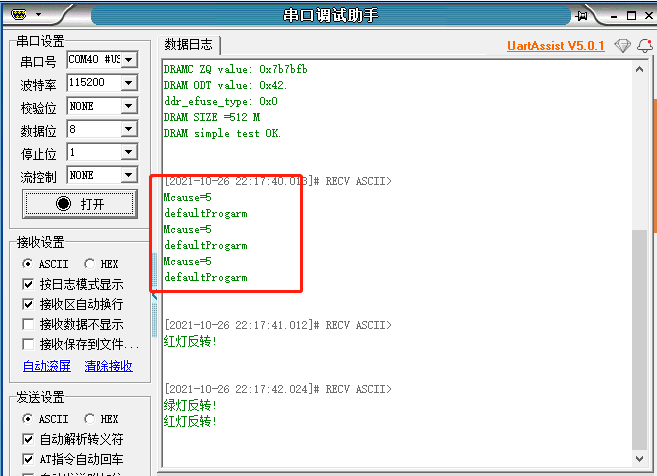

存在的问题:
(1)在芯片上电启动后,会开始进入“Load access fault”异常,然后线程会正常调度;
(2)线程能正常运行几分钟左右后,便会卡死。
请问进入“Load access fault”异常的原因是什么啊?以及线程卡死,是否与其有关系呢?另外,上述的移植过程还有哪里需要完善和改进吗?请大佬指点。
#1 2021-10-27 15:19:12
tugouxp
注册时间: 2018-10-10
积分: 24
Re: 在D1裸机的基础上,加入freertos,请问进入“Load access fault”异常的原因是什么啊?以及线程卡死,是否与其有关系呢?
LOAD ACCESS异常,可能是访问到了错误的地址上去了。
查看MEPC寄存器,定位问题源头
查看MBADADDR寄存器,查看访问的错误地址
实际裸机开发中,这种问题会经常遇到,通常是同样的现象对应的不同的问题,细节很多,不能一概而论,处理器的错误号是有限的,但人犯错的原因千奇百怪,要结合SPEC去推敲,灵活应对,没有成法。
由于C906并没有将Mtime映射出来,所以要修改vPortSetupTimerInterrupt函数,如下:
void vPortSetupTimerInterrupt( void )
	volatile uint32_t ulHartId;
		__asm volatile( "csrr %0, mhartid" : "=r"( ulHartId ) );
		pullMachineTimerCompareRegister  = ( volatile uint64_t * ) ( ullMachineTimerCompareRegisterBase + ( ulHartId * sizeof( uint64_t ) ) );
		ullNextTime = counter();
		ullNextTime += ( uint64_t ) uxTimerIncrementsForOneTick;
		*pullMachineTimerCompareRegister = ullNextTime;
		/* Prepare the time to use after the next tick interrupt. */
static inline uint64_t counter(void)
	uint64_t cnt;
	 __asm__ __volatile__("csrr %0, time\n" : "=r"(cnt) :: "memory");
	return cnt;
现在线程不会进入“Load access fault”异常了,但是还是会卡死。
