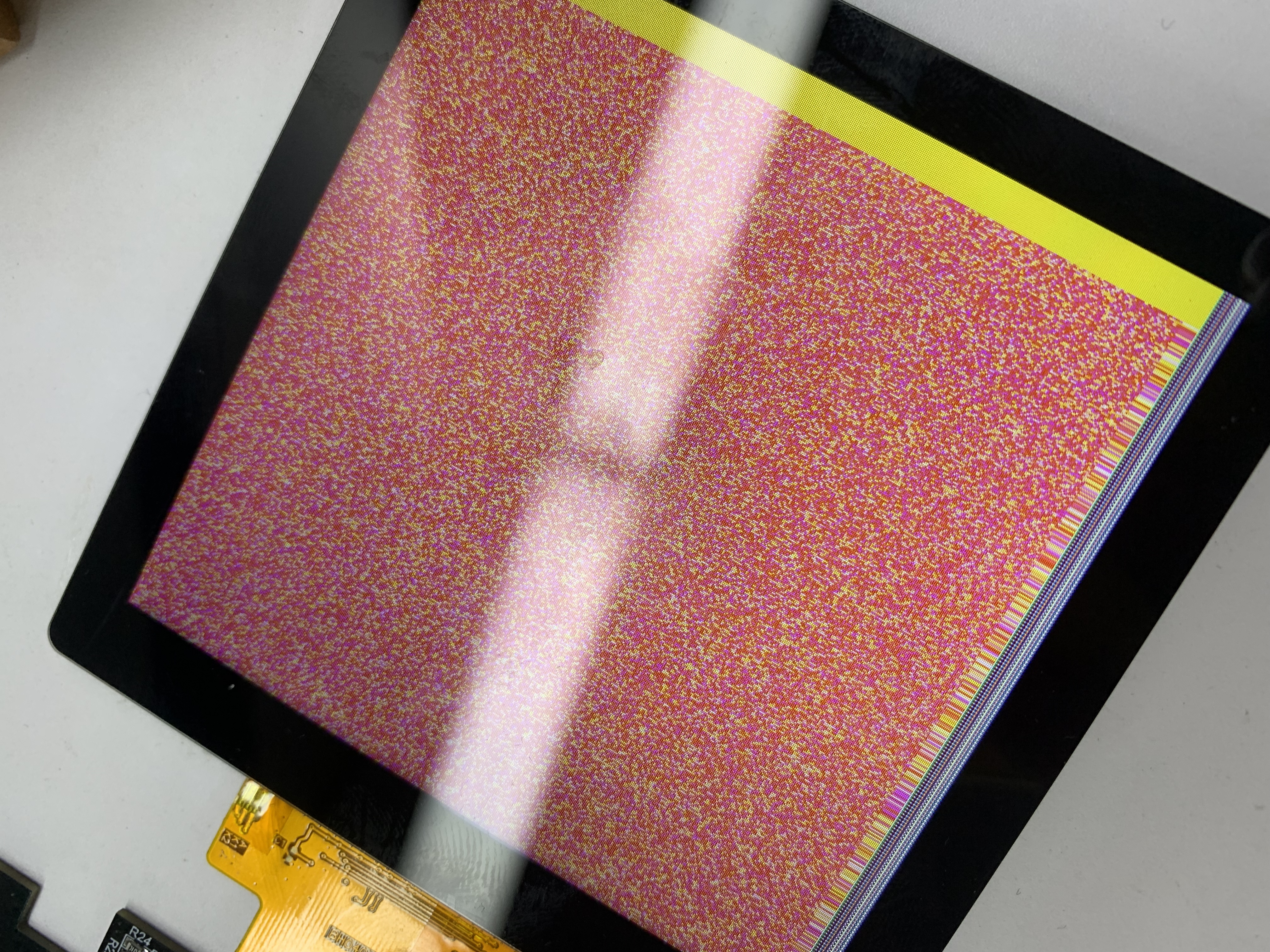

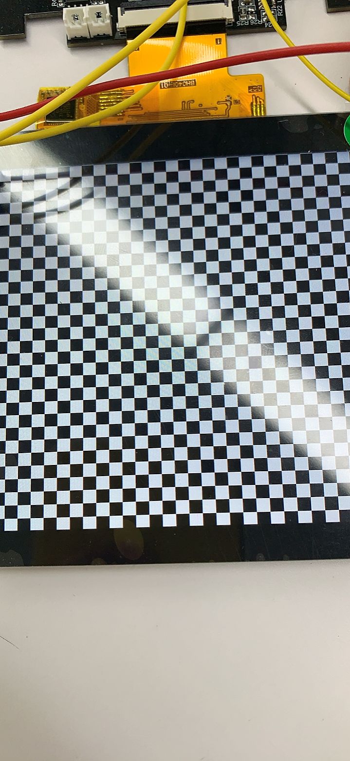

修改了buswidth= <9>之后。现在st7701s芯片可以被gpio模拟的spi成功初始化。这里设置了一个demo让屏幕显示黑白棋盘。
楼主 #4 2021-11-01 16:06:46
HongSang
注册时间: 2021-08-12
积分: 11.5
Re: 求助 F1C100s使用 gpio模拟spi 驱动ST7701s spi9bit+rgb屏的问题 屏幕不亮 逻辑分析仪波形不对
尝试显示图片。。。1-2-3-4步骤后还是插入不了图片.

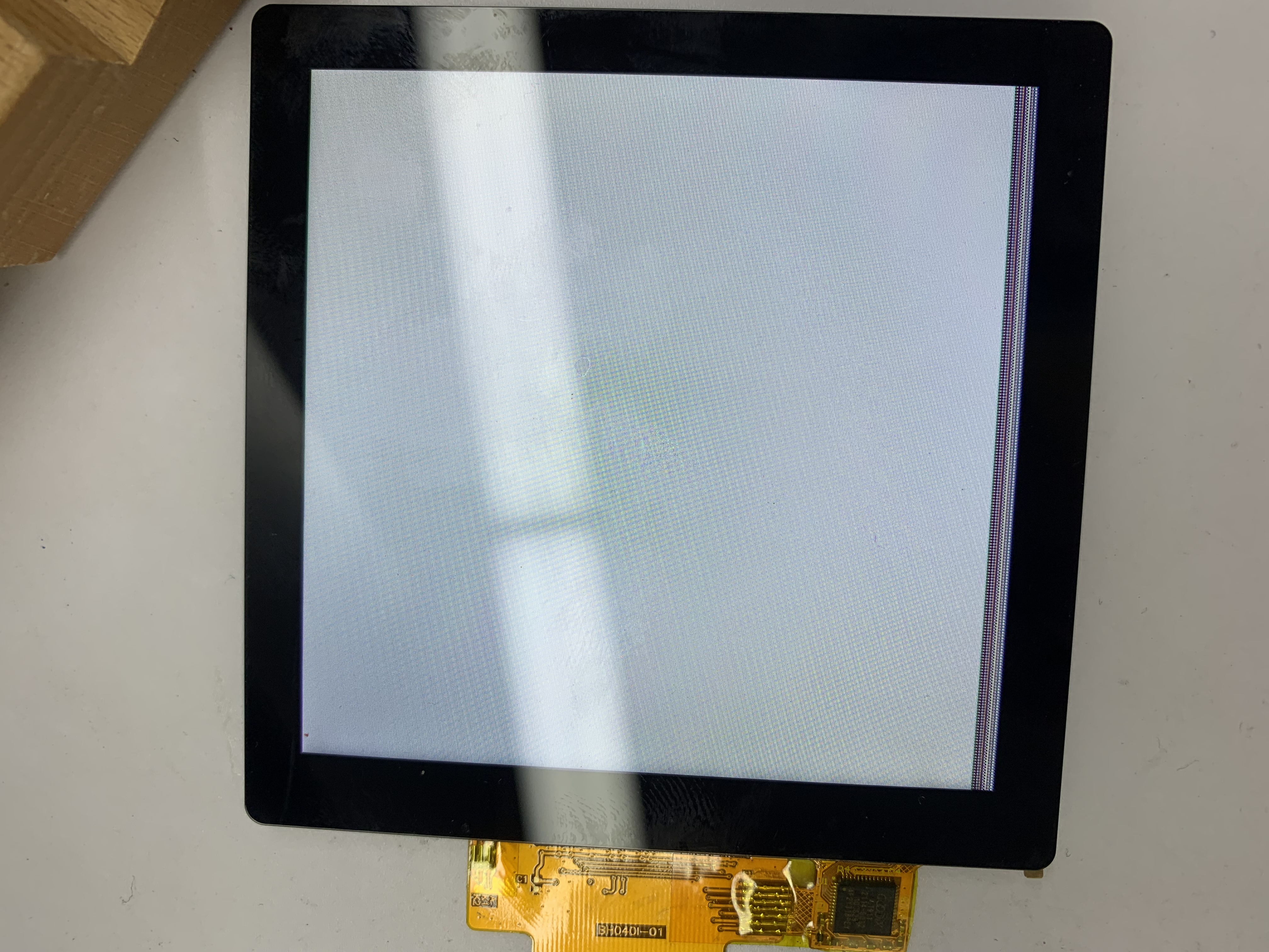

现在到了rgb初始化
但是现在有个问题就是之前我的屏幕
设备树下:

这个目录下面的文件是专门用来驱动SPI传数据的显示屏,你这样做也不会出错,他也按流程给你生成了 /dev/fbX 设备,当然也可以用于初始化。
出现方格的时候执行 cat /dev/urandom > /dev/fb0 试一试?

不行 颜色显示不对,另外屏幕有些花边 由panel生成的/dev/fb1可以控制
cat /dev/urandom > /dev/fb1
cat /dev/zero >  /dev/fb1
另外uboot bootargs设置tty0让屏幕显示系统开机 屏幕没有任何显示
