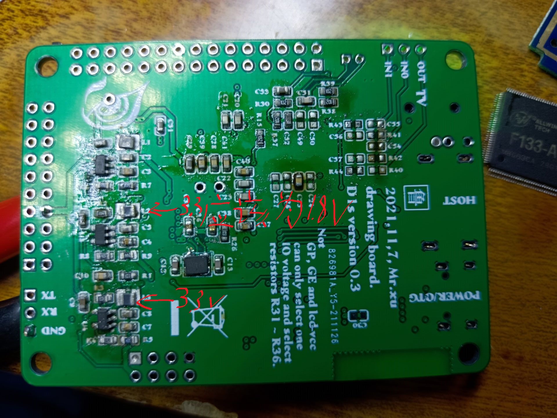

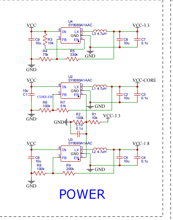

用了论坛大神的开源图纸做块f133谁知道DDR供电电压超高。。。。。。有哪位大神可以指点下吗?
逛论坛有段时间了,也在各路大神的信息指引下开始学习开发全志,结果到做板子救卡住了。在LC商城买了一堆零件、板子,按照大神的图纸焊了零件,结果一点亮,芯片烫手,查供电DDR电压1.8的变成了3.3.急忙了看图纸也没错啊,于是有打开规格书看了看8089的datasheet,也没错。配置电阻也是没错。后来有尝试自己试下,试了三个晚上依然查不出来哪里有问题,郁闷死了。_TLDZ$_ZTQ7L}]HCV46R3MK.png4E348D73687EC087E0345D89FDA98FE8.jpg

568d5f7a09271401550bf5fc23d9e09.png@tt556

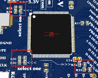

还有一种情况 !!估计你没有注意到 正面有三个电阻!那是选择 各个管脚组电压值的!只能二选一,请仔细阅读 背面not!

非常感谢大佬指点,确实是选电阻的问题,手快焊多了也没看英文提示。现在应该正常了,找了论坛的帖子也没有看到测试固件,大神请问有固件测试下吗?

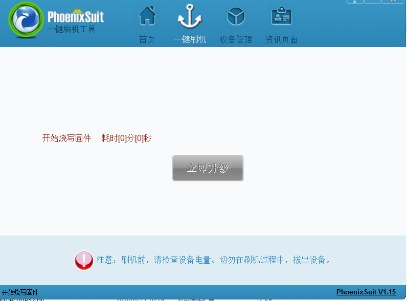

@lovexulu 大佬,我用了全志在线的的烧录固件体欧式烧录失败,是不是电路还存在这问题?

tt556 说:
https://whycan.com/files/members/7430/~{]UEG4_X2UHNYA0998K~]2.png
试一试官方的烧卡软件 PhoenixCard v4.2.7:
在Win10用PhoenixCard烧录镜像到TF提示格式化失败1377
https://bbs.aw-ol.com/topic/324/share/6

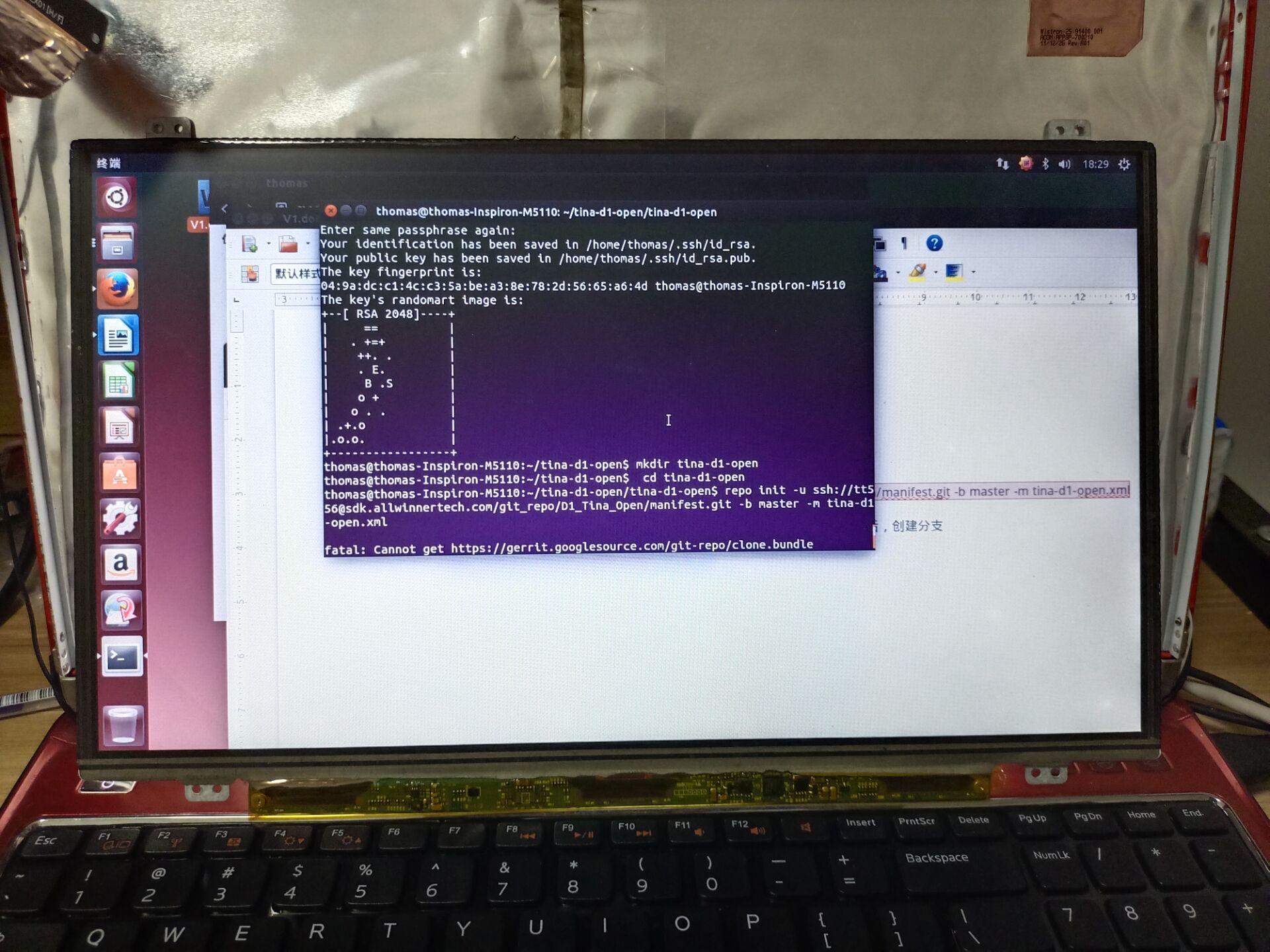

楼主 #10 2021-12-13 10:23:08
tt556
注册时间: 2021-10-07
积分: 16
Re: 用了论坛大神的开源图纸做块f133谁知道DDR供电电压超高。。。。。。有哪位大神可以指点下吗?
@lovexulu
我昨晚参照了d1,试图搞下开发环境,但是不成功,公钥创建出来了,但是找不到钥匙文件。
