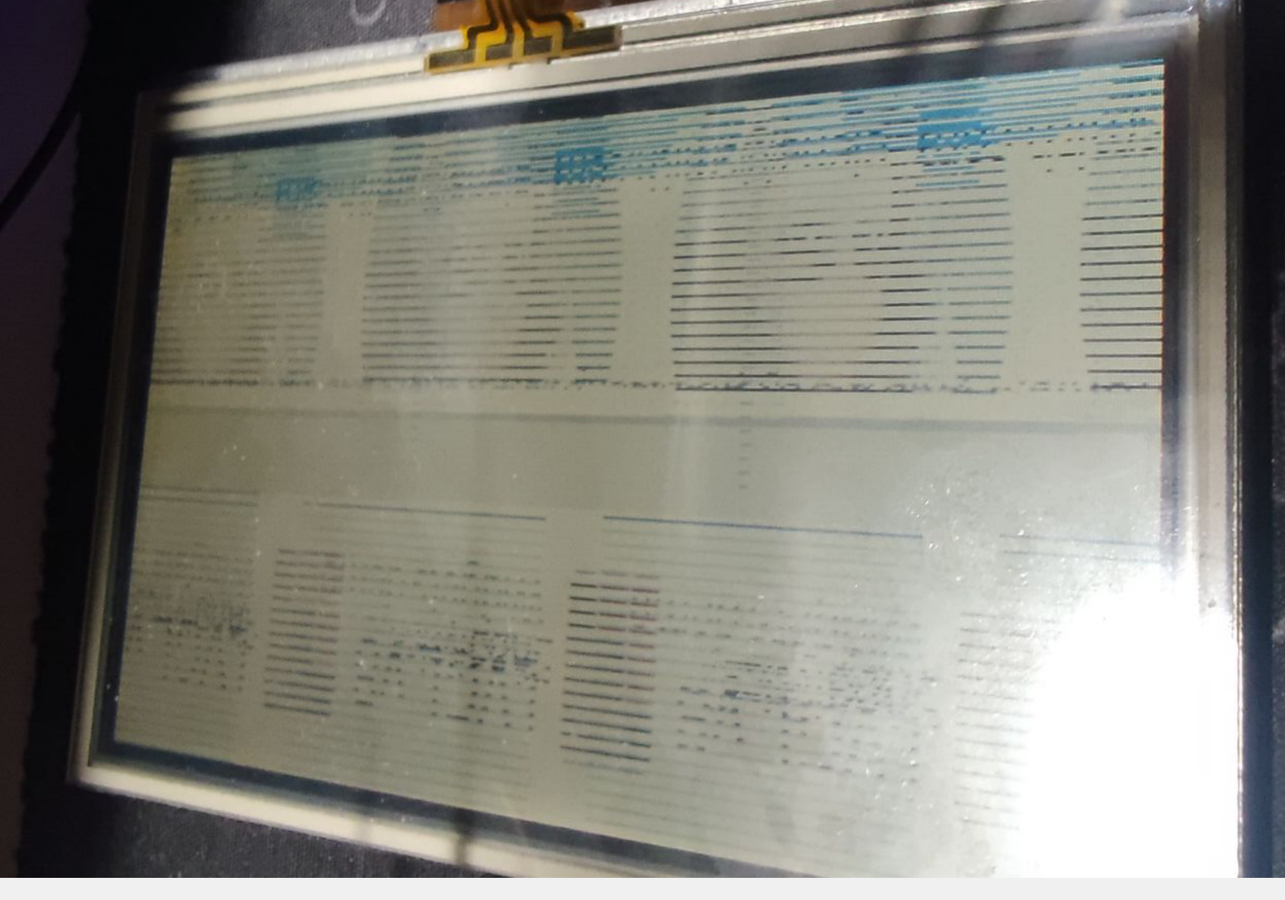

千辛万苦调试,只剩最后一步LCD驱动不起来
入手licheepi zero有几天了,这几天千辛万苦调试,只剩最后一步LCD驱动不起来
使用了sun8i-v3s-licheepi-zero-dock.dts的设置

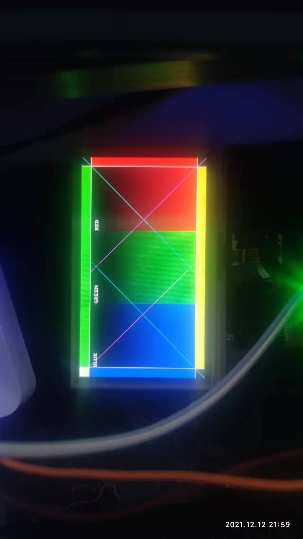

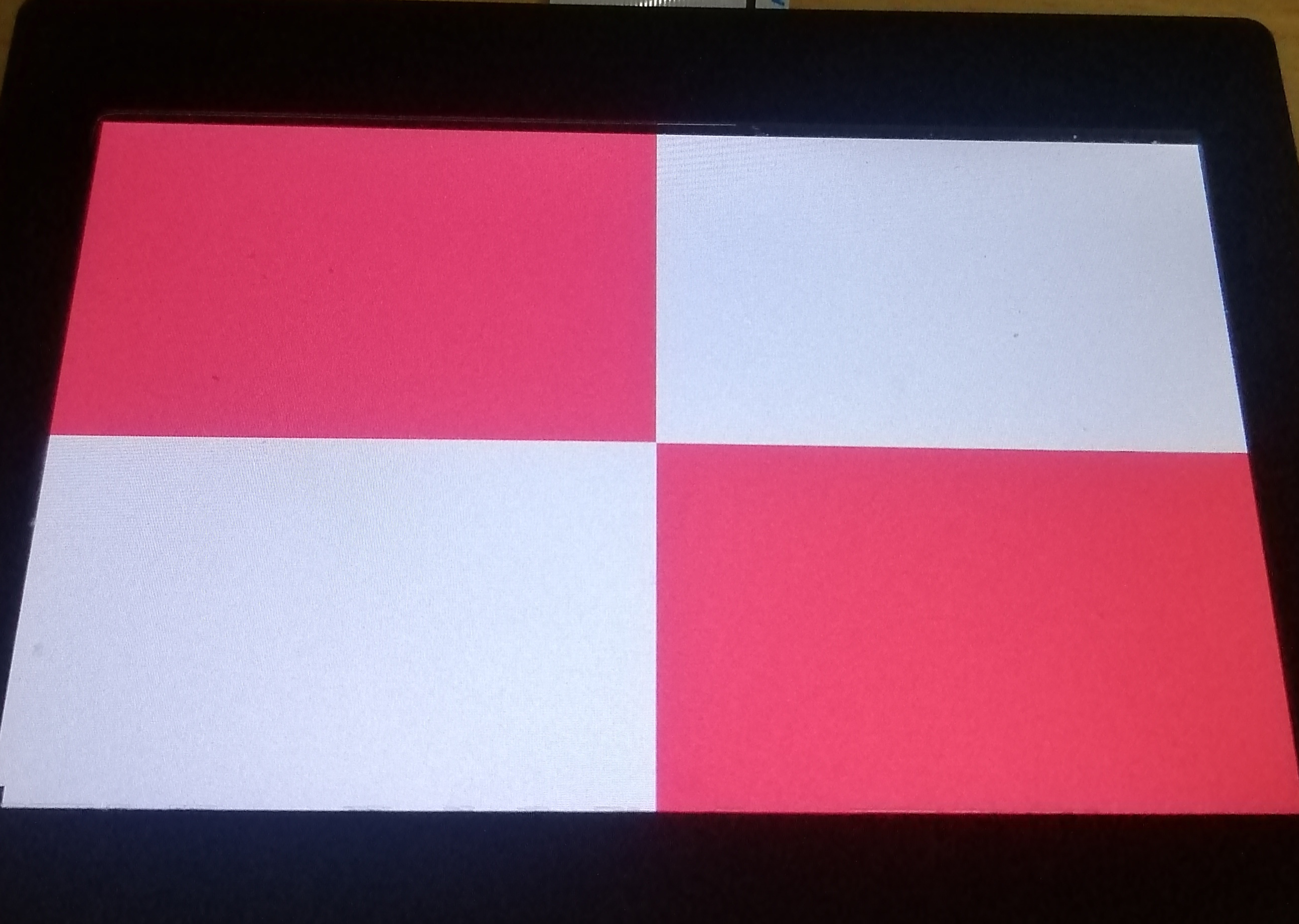

进入u-boot时能显示企鹅图标和一行英文

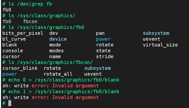

进入kernel后,只有一个光标在左上角闪
运行demo,原本应该显示一个lvgl的demo,结果显示花屏,图片如下
启动日志如下

[    1.270237] simple-framebuffer 43f80000.framebuffer: framebuffer at 0x43f80000, 0x7f800 bytes, mapped to 0xc4300000
[    1.280863] simple-framebuffer 43f80000.framebuffer: format=x8r8g8b8, mode=480x272x32, linelength=1920
[    1.293139] Console: switching to colour frame buffer device 60x34
[    1.301598] simple-framebuffer 43f80000.framebuffer: fb0: simplefb registered!

企鹅头像正常,光标正常,但是用echo 0 > /sys/class/graphics/fb0/blank 会失败

	/* 清屏: 全部设为白色 */
	memset(fb_base, 0xff, screen_size);
	for(i = 0 ; i < var.xres/2 ; i++)
		for(j = 0 ; j < var.yres/2 ; j++)
			lcd_put_pixel(i,j, 0xFF0000); //设为红色
	for(i = var.xres/2 ; i < var.xres ; i++)
		for(j = var.yres/2 ; j < var.yres ; j++)
	munmap(fb_base , screen_size);/*解除映射*/
	close(fd_fb); /*关闭文件*/

用fb-test 应该是正常的,可以肯定之前是lvgl的分辨率设置有问题。
