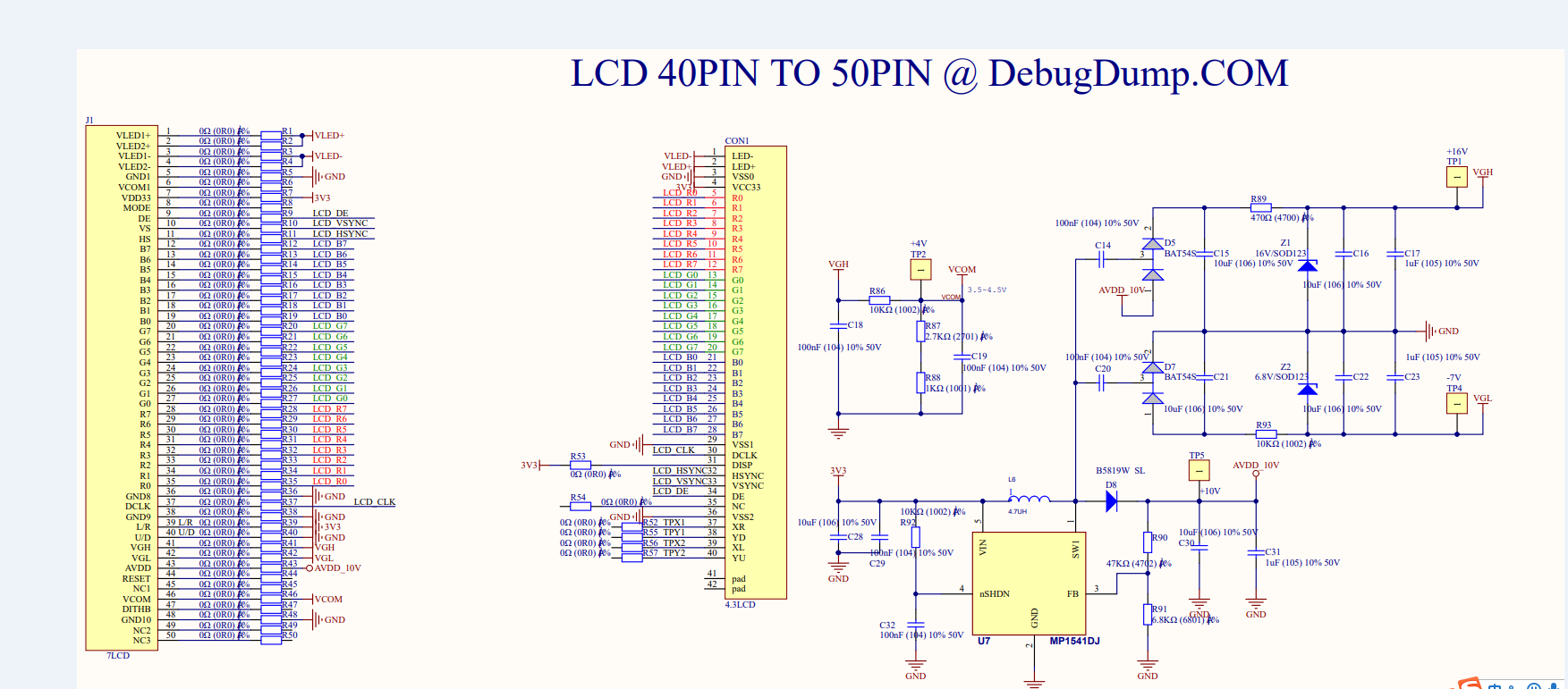

V3S RGB40pin转50pin驱动 10.1寸TN屏
使用zero开发板调试,板子上是40PIN接口,需要转换成50PIN的

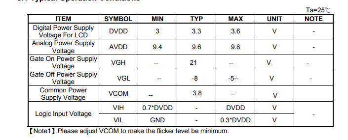

根据屏幕调整电压
VGH 20V
VFL  -6.68V
VCOM 3.87V
DVDD  3.3V

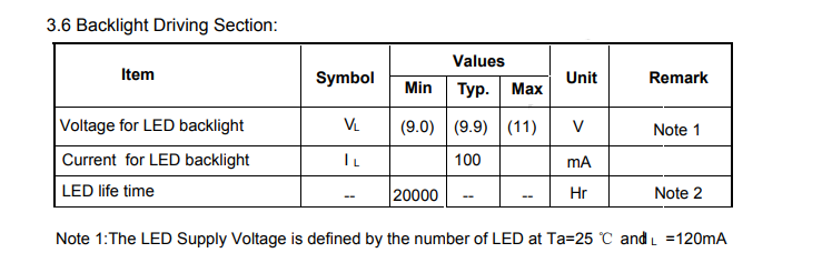

背光直接接zero板 VLED+ VLED-,测量电压是16V,屏幕规格书是10V的背光,但是感觉带不动,因为是恒流驱动
只能带8个led,10.1寸的有21个LED

是的,在找背光驱动方案

直接用稳压电源加了背光VLED+,背光算是正常了,但是屏幕没显示,分辨率还是原来的800*480,要改成1024*600,

可以了,检查了电路VGH VGL  RST  VCOM AVDD DVDD几个脚信号是否正常
时钟设备树 150000000改了30000000在,正好是50MHz

请问你的原理图写的 VGH 16V 是怎么调到20V的 ?需要调节哪里的参数
