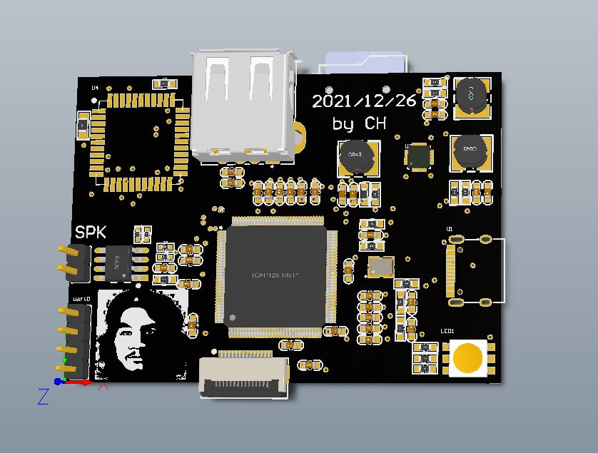

开源全志V3X,适配2.4寸spi屏幕
半天时间画出来的,风格比较粗犷。能用就行。第一块V3x,希望一次点亮。坐等打板。
效果图:
.jpg
原理图:
V3x.pdf

Re: 开源全志V3X,适配2.4寸spi屏幕
pc4-pc10有问题的。
leefei 说:
pc4-pc10有问题的。
主要是我们用的是V3s的内核,所以控制这组pin有困难。

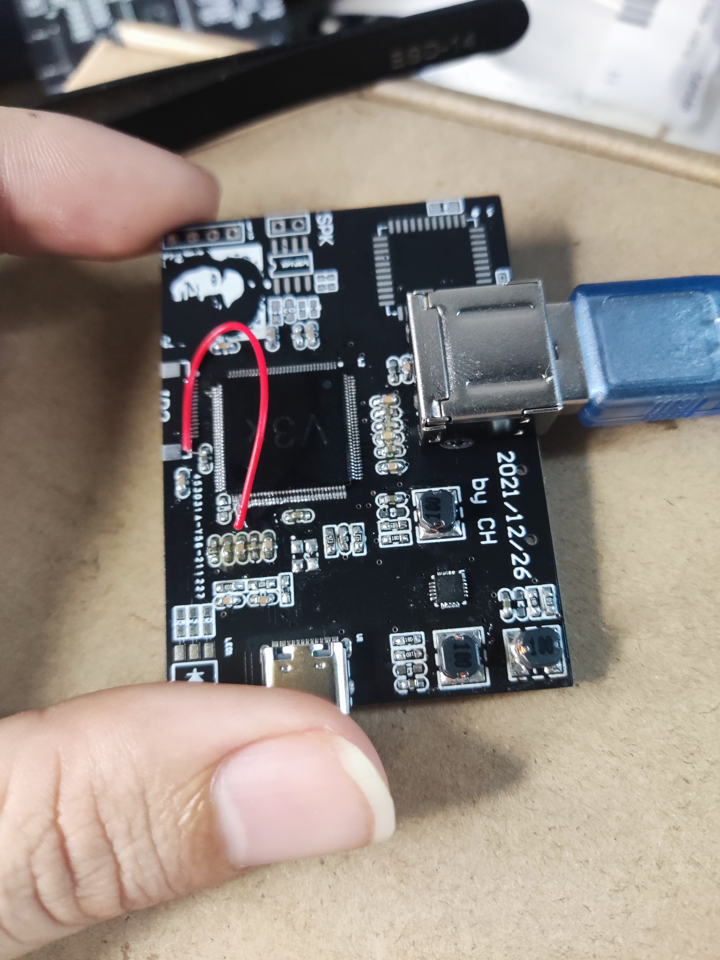

出问题了,不进fel模式,测了下晶振 电压0.7v左右,V3s我记得一点多V,VCC-PLL电压是3.3.。。。。继续排查。。QQ图片20220101154015.jpg
