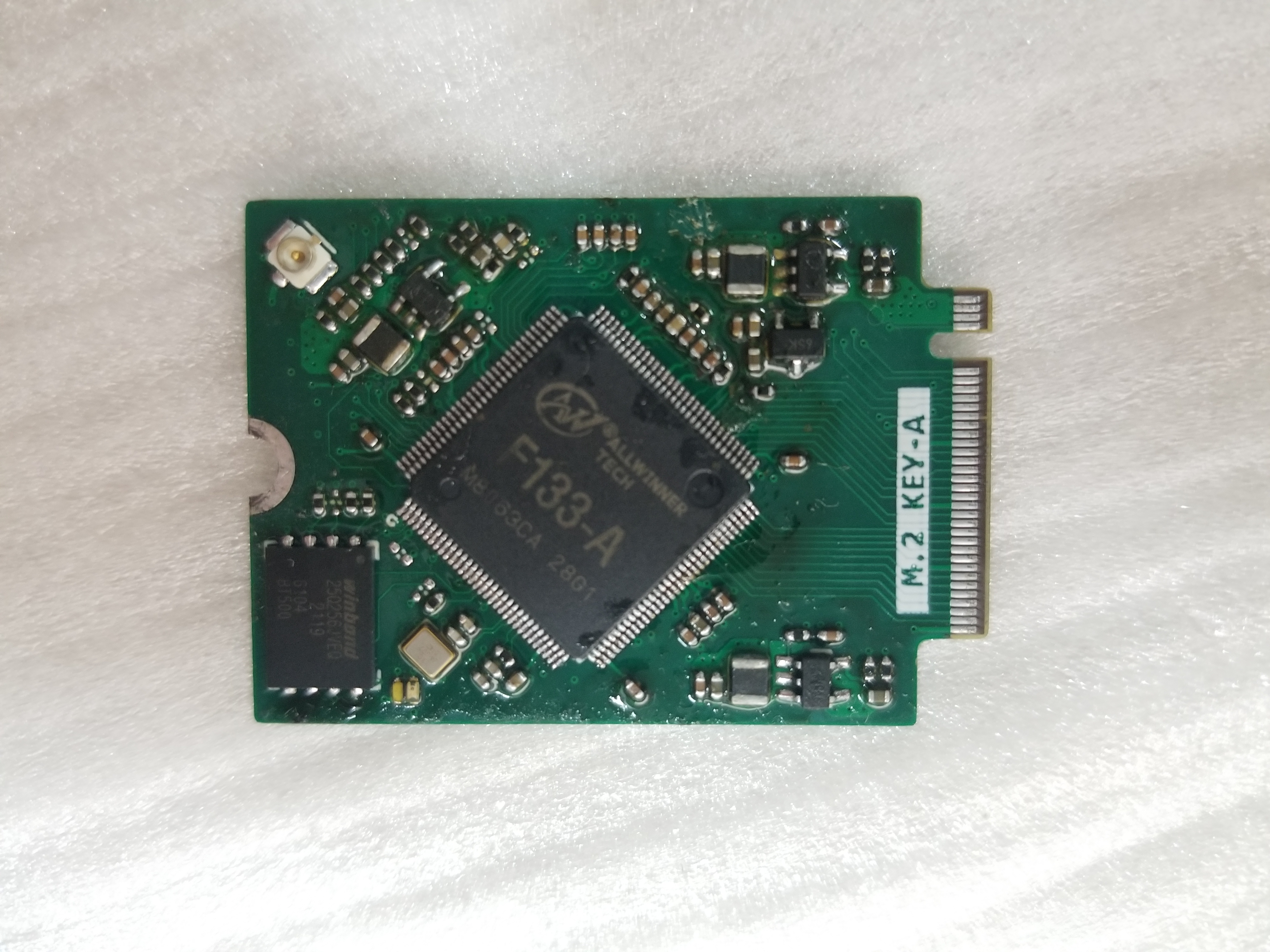

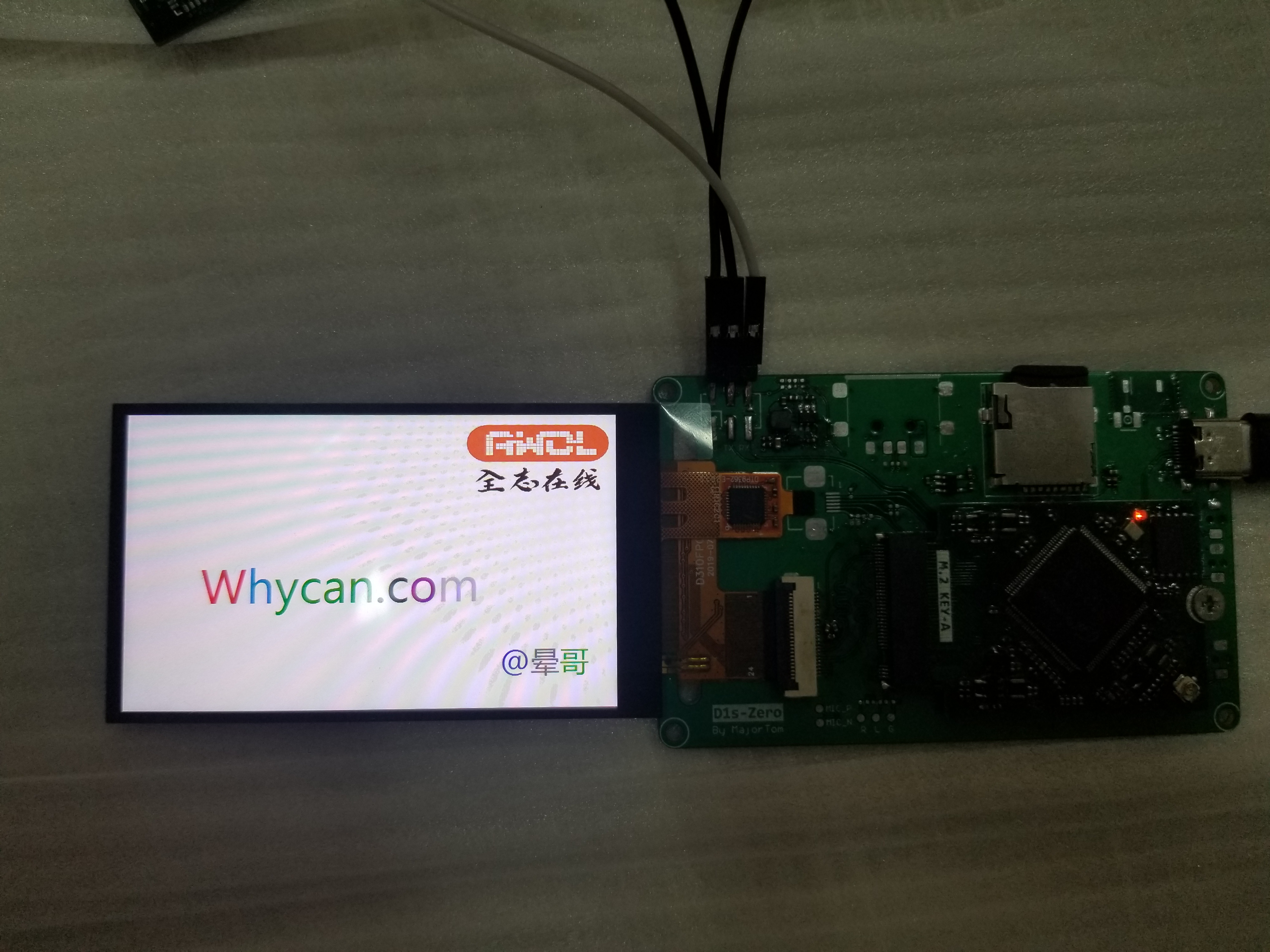

上次的D1s核心板跑起来了
https://whycan.com/t_7610.html
上次的D1s核心板跑起来了,mipi屏也点亮了,但是这个屏幕怎么让他旋转90度,驱动是st7701s。

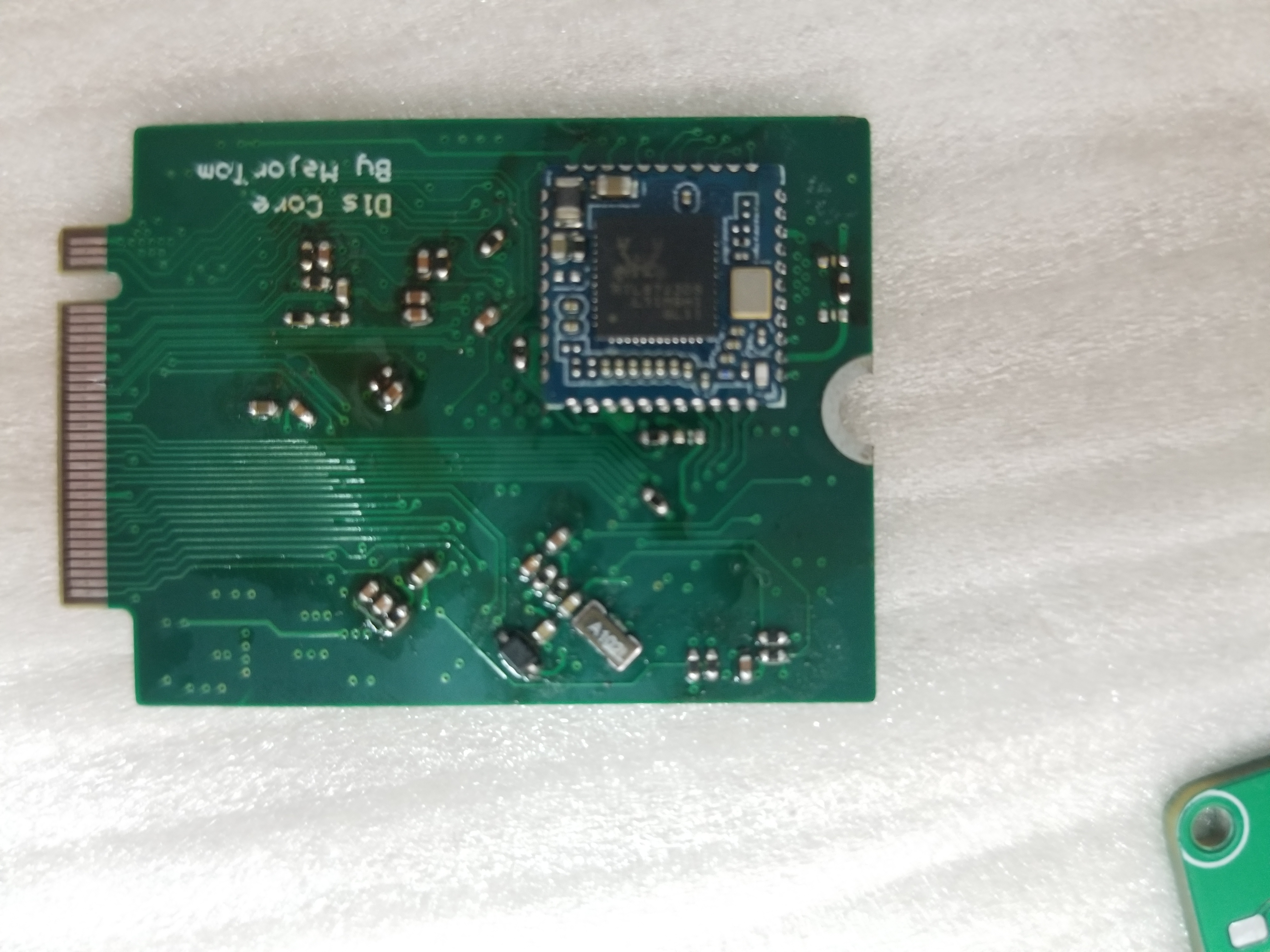

Re: 上次的D1s核心板跑起来了
可以发张背面的图片看看吗?  背面是有WiFi模块?

楼主 #2 2022-01-01 13:28:47
MajorTom
注册时间: 2021-08-16
已发帖子: 20
积分: 58
Re: 上次的D1s核心板跑起来了
sy373466062 说:

让屏幕旋转90度,是想跟手机一样直屏显示吗?
楼主 #5 2022-01-02 12:07:53
MajorTom
注册时间: 2021-08-16
已发帖子: 20
积分: 58
Re: 上次的D1s核心板跑起来了
solarcity 说:
是这个屏幕默认直屏,我想横过来哈哈哈。

#7 2022-01-03 10:17:26
solarcity
注册时间: 2019-11-22
Re: 上次的D1s核心板跑起来了
MajorTom 说:
solarcity 说:
是这个屏幕默认直屏,我想横过来哈哈哈。
试试以下的方法:
修改board.dts:
1. 加入disp_rotation_used=<1>;
2. 加入degree0=<90>;
3. 修改fb0_width= <y>;
         fb0_height=<x>; (假设分辨率x*y)
&disp {
disp_rotation_used=1
degree0=90
fb0_width= y
fb0_height= x
