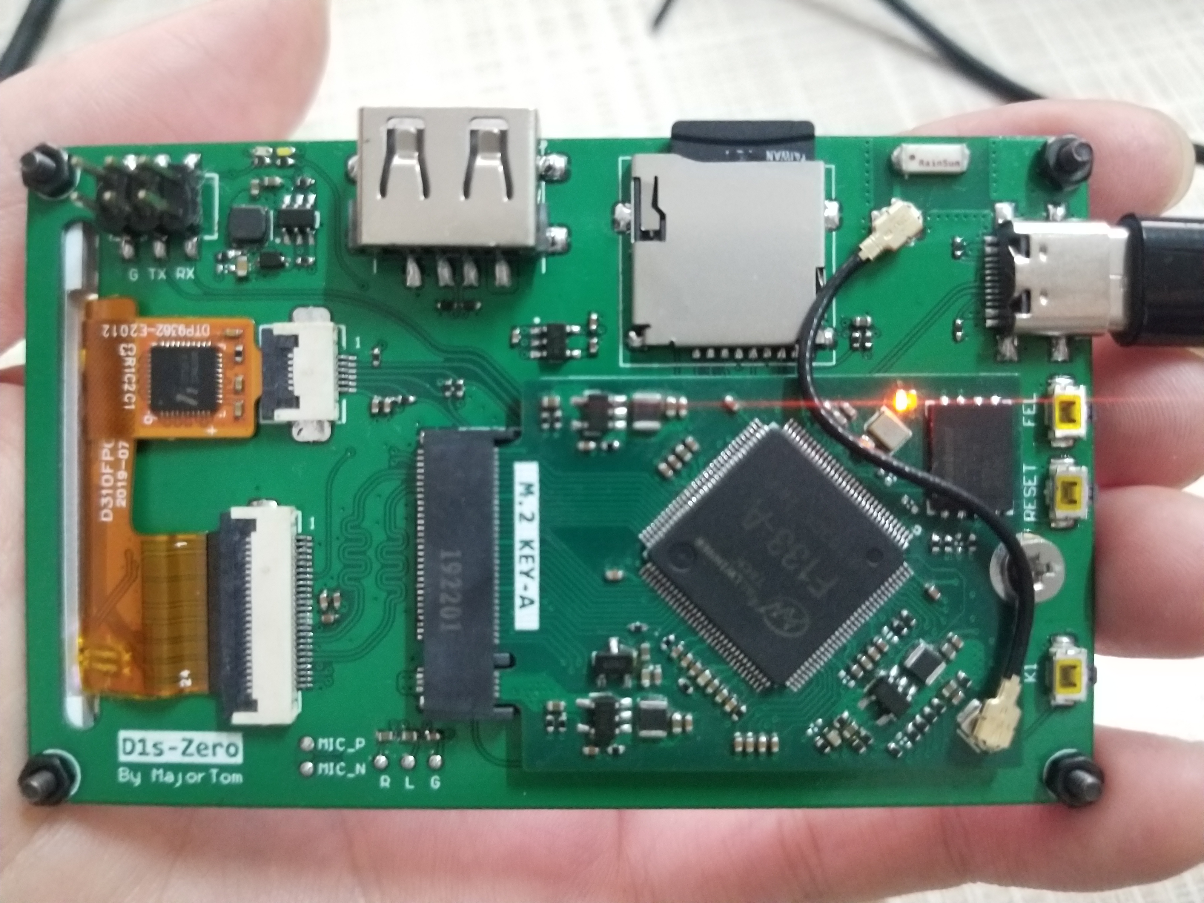

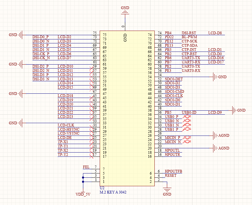

开源D1s核心板+底板
核心板在这里:https://whycan.com/t_7610.html/

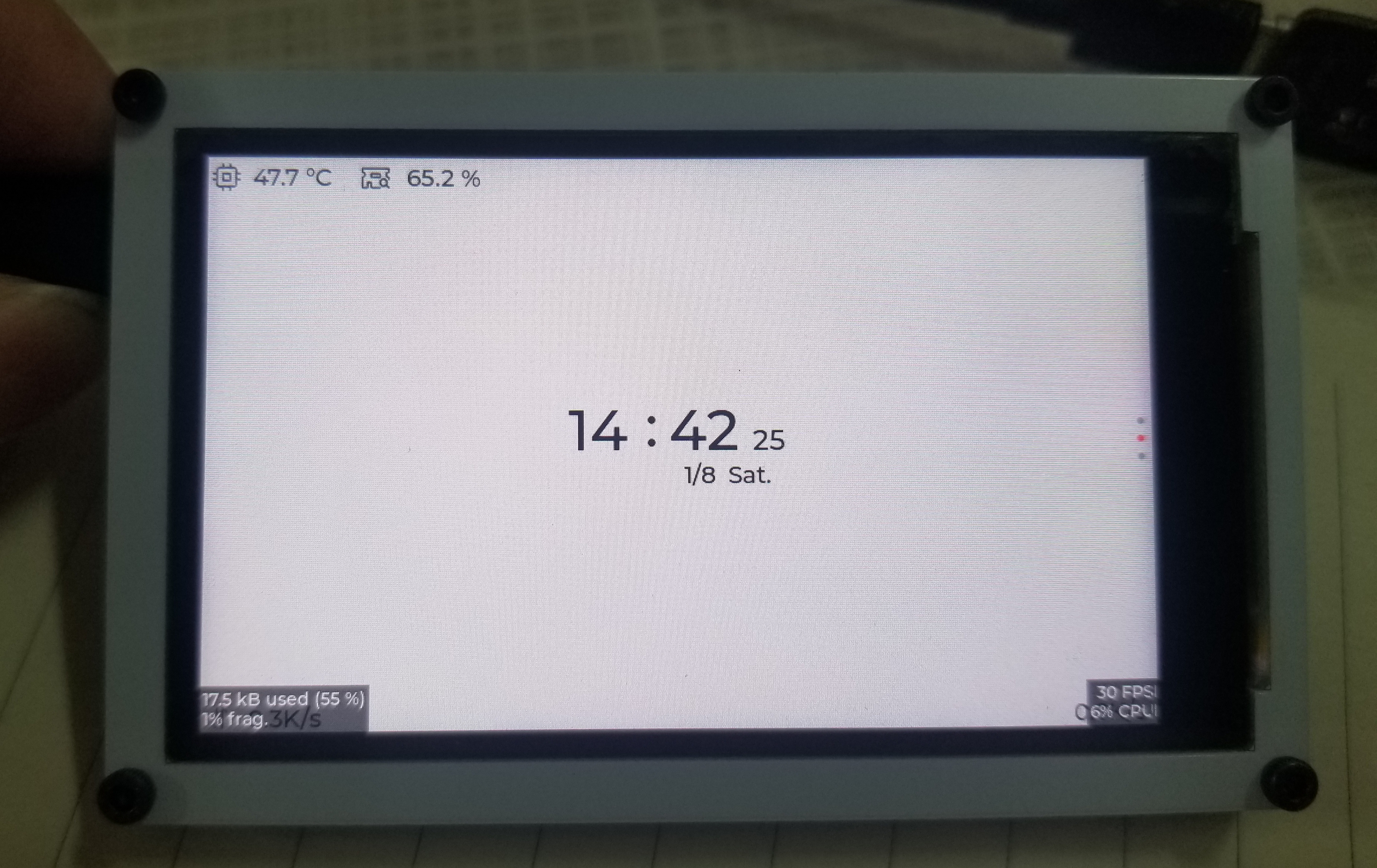

屏幕用的3.1寸的480*800 MIPI屏,触摸驱动暂时还没有开始调。
wifi用的8723ds。
核心板把屏幕相关引脚均引出
底板文件:
D1s-Zero.zip
测试固件:
tina_d1-mangopi_mq_rgb800x480_gt9xx_uart0.img

板子很帅,,楼主牛逼

真帅,触摸屏驱动IC是什么型号啊?

屏是淘宝上的一块3.1寸屏,st7701s的。触摸是cst128a,不过里边的固件卖家固化错了320*240的。
