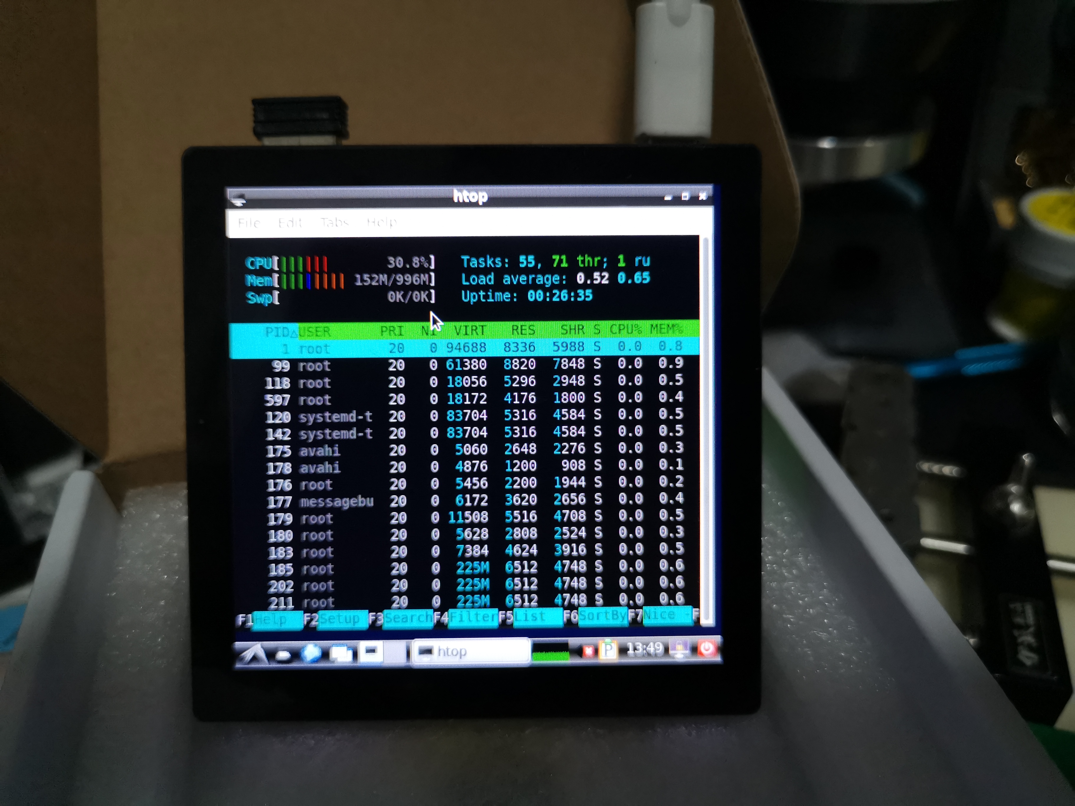

给D1开发板的程序整个大豪斯(内存512MB换1GB)
刚整了个d1的开发板玩玩,刷了debian试了下,感觉启动好慢,
另外,内存512感觉不是很舒适,刚好有废料板3288上有1GB内存,
换一下,顺便搞个植锡小过程,供没操作过bga的坑友尝尝鲜。
注意啊,这个没有任何的广告,锡膏钢网都很便宜,当然,风枪不便宜。
视频整上b站了
内存植锡练手,给全志D1开发板换1GB内存 https://b23.tv/MNjIy5l

为啥我的钢网刷了锡,风枪吹了后直接芯片跟钢网连一块拿不下来了。。。。。
是锡刮太多了嘛 还是钢网太次了
另外这个神油是啥玩意哈 我也整点

arychen 说:
学习了。手工点赞。
是锡刮太多了嘛 还是钢网太次了
另外这个神油是啥玩意哈 我也整点
神油就是,助焊剂,
某宝搜下,翼士559,
我用的是这个,主要是,流动性好一点,可以装针筒
吹好了后你得10秒左右就拿下来,另外就是,上锡膏后一定要擦干净,擦平整
