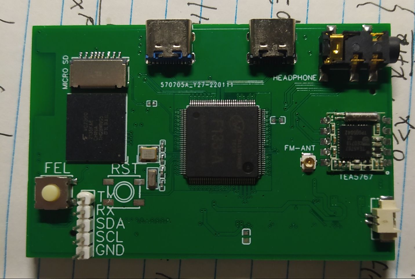

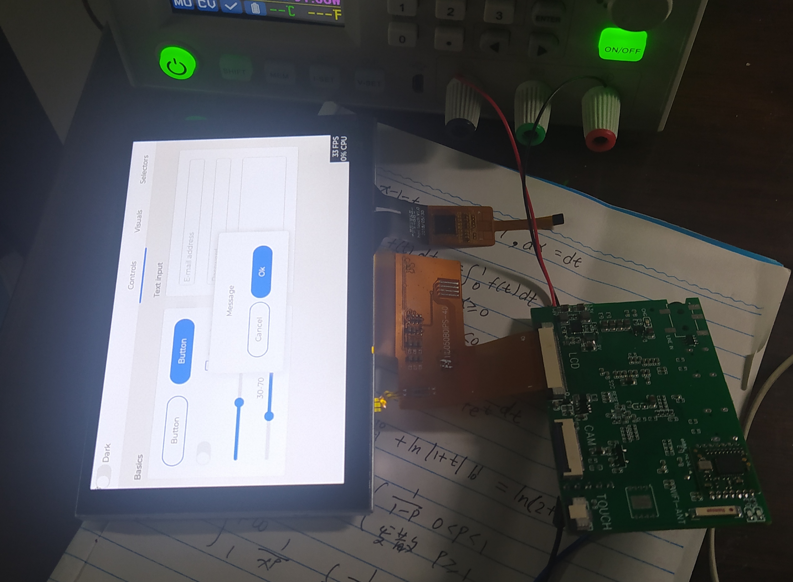

开源D1s F133-A板
LCEDA链接:https://oshwhub.com/GaAs/quan-zhi-D1s
收音机模块TEA5767;无线网络模块ESP8089;主供电EA3036;
可以使用emmc或者8腿flash或者内存卡;

这个网络收音机用料有点奢华!
