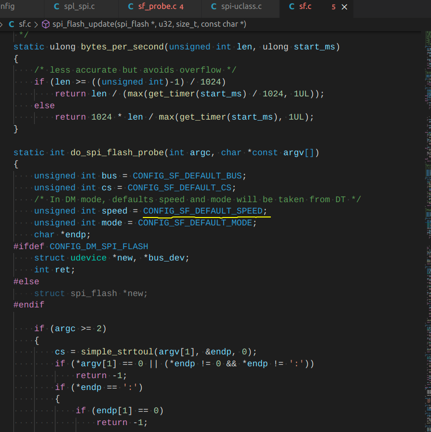

F1C100S SPI-NOR 启动 修改SPI 默认的1MHZ 频率不生效?
发现在uboot在从spi-nor启动时是用1MHZ加载数据的,读取5M kernel 要5秒多 速度太慢了
使用sf probe 0 50000000 不生效,速度没变化
然后看了下代码,将
#define SPI_DEFAULT_SPEED_HZ 50000000
#define CONFIG_SF_DEFAULT_SPEED 50000000
这2个宏都修改了,打印出来速度是设置成50MHZ了,貌似没生效,依然是1MHZ速度加载
uboot新的DM_MODEL太复杂还看不懂,然后不使用DM_DRIVER,又出现
Invalid chip select 0:0 (err=-19)
Failed to initialize SPI flash at 0:0
参考了这一篇文章
https://blog.csdn.net/zhaoxinfan/article/details/79417696

这是启动记录 ,发现有三个地方时间比较长
1.加载内核 5M用了6.4S
    [2.210483 0.007721] device 0 offset 0x100000, size 0x500000
    [8.621888 6.411405] SF: 5242880 bytes @ 0x100000 Read: OK
2.挂载20M jffs2 rootfs  4.6S
   [2.598025 0.274050] [    1.621659] random: crng init done
    [5.579701 2.981676] [    4.603341] VFS: Mounted root (jffs2 filesystem) on device 31:2.
3.初始化随机数种子  10S
   [15.749774 10.148108] Initializing random number generator: OK

1.速率这个我记得uboot得设备树还有个配置要改下
2.挂载慢这个问题应该也是jffs扫描,先排查下mtd得性能吧,确认下频率和双线是否打开的
3.随机种子这个是由于中断数量不够glibc在内核头文件较高时会阻塞get_random,三个办法:a.增加中断数量 b.修改crng内核 c.将glibc内核头文件换到3.10前

1.大佬,能指点下设备要怎么改吗,直接改了源码也不行
2.spi是单线,感觉还是SPI速度太慢,不知道内核启动后SPI速度怎么查看
3.启动后我查看熵池在3000左右,好像也不低,然后添加了havged ,时间基本没变,另外2个办法还不知道怎么弄
