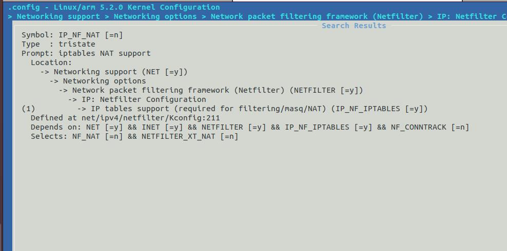

最近在用V3S主板,使用iptables命令是执行命令
iptables -t nat -A POSTROUTING -o eth0 -j MASQUERADE
提示
iptables v1.6.1: can't initialize iptables table `nat': Table does not exist (do you need to insmod?)
Perhaps iptables or your kernel needs to be upgraded.
根据查询资料应该是内核中没有开启iptable_nat,但我进入内核编译发现始终没法使能IP_NF_NAT选项,这就导致无法编译出optables_nat.ko
改怎么破呢,感谢
最近编辑记录 lsy512 (2022-05-31 19:50:46)
看Depends on 那行, nat依赖的 NF_CONNTRACK没开
感谢,用这个方法解决了
