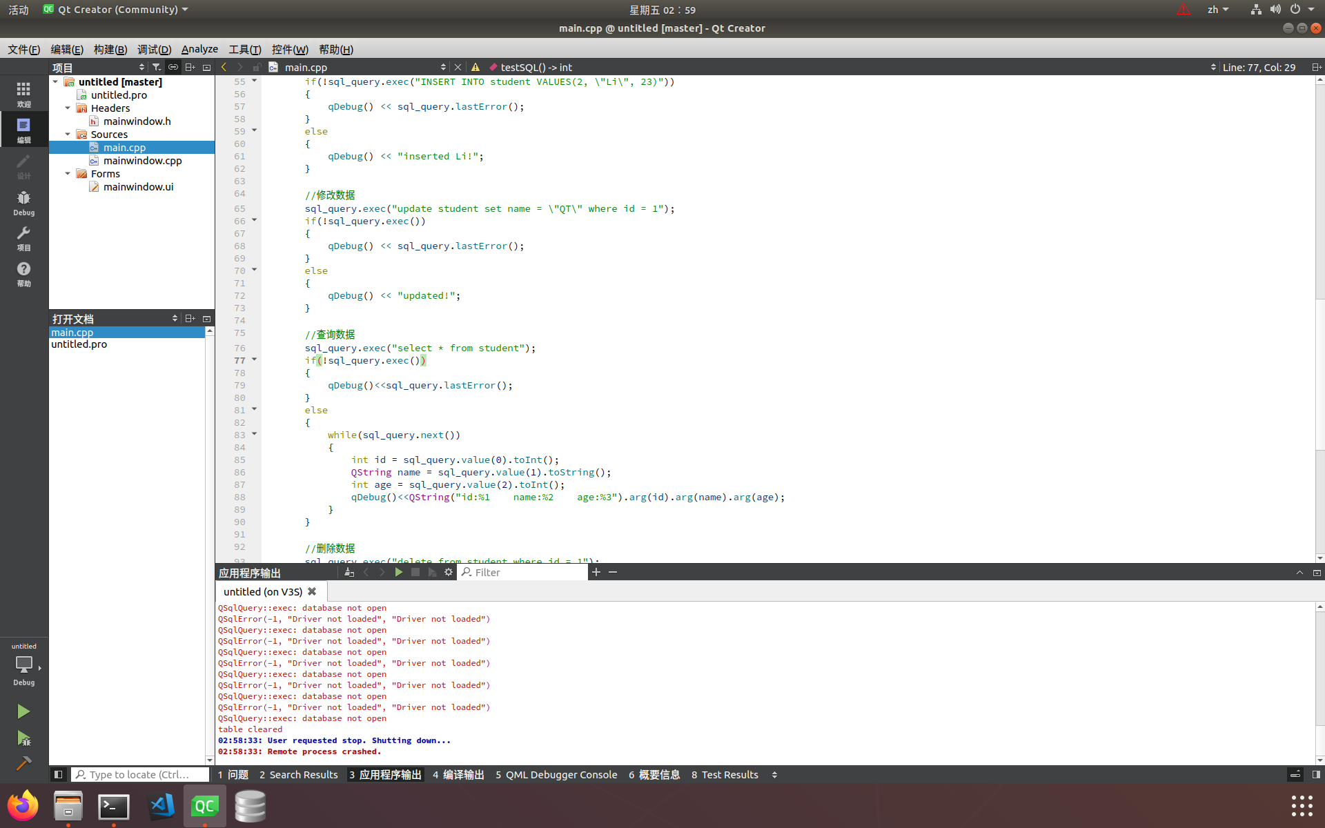

请问往思创的V3S开发板上移植sqlite3报下列错误是什么原因?
测试过ubuntu x86下是没有问题的,另外开发板上直接命令行建库建表插入记录和查询也是好的。
另外思创提供的开发环境的虚拟机里,没有找到用于开发板的交叉编译后的libqsqlite.so,是不是这个问题?

这种情况不应该看最开始的报错吗,你这样发谁能帮忙解决,这log太片面了

可能是qt编译时没包含sqlite相关的库吧

是的,问题已经解决了,就是没有libqsqlite.so。
后来单独编译qt搞出来就可以了。
