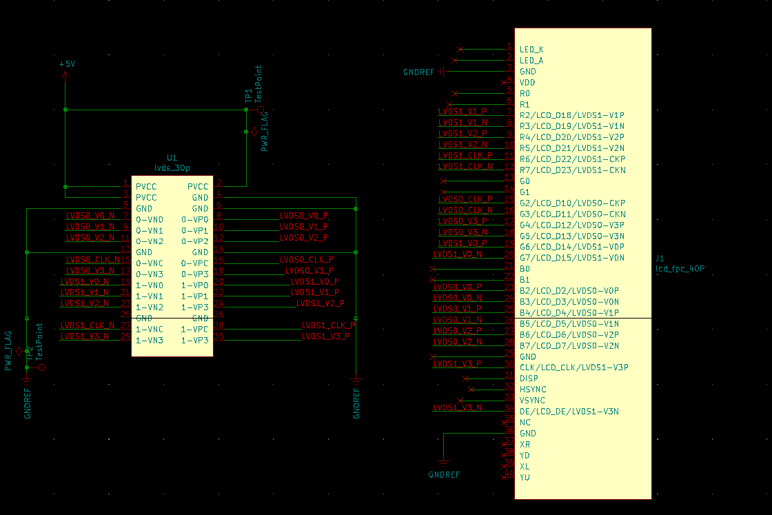

适用于D1/D1S/F133/T113的RGB40P转LVDS 30P 2.0mm小板

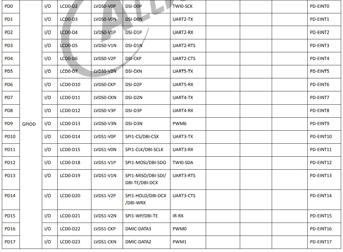

最近需要调LVDS的21寸大屏接口是30P 2.0mm 的通用接口,但手上板子没有一个LVDS接口的。全志D1开发板上面是30P 0.5mm的MIPI,芒果派上面有15P 1.0mm的MIPI。F133是支持LVDS和MIPI接口的,可是手上的板子都是40P的FPC座接RGB屏的。后面再查了一下F133 的datasheet,确认了LVDS接口和RGB的接口是共用的IO,并且LVDS和MIPI接口的IO刚好在40P的FPC座上,因此可以通过40P转LVDS小板驱动LVDS的大屏。
- F133 引脚说明

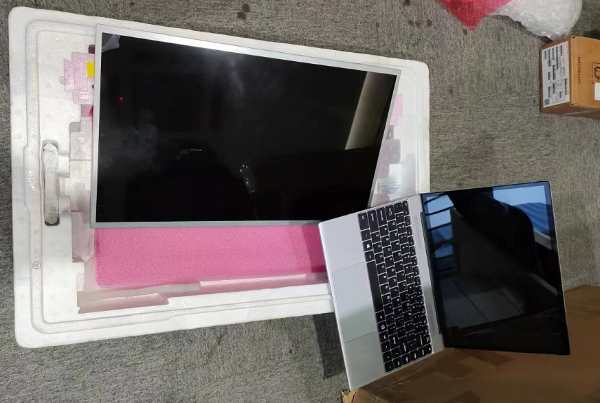

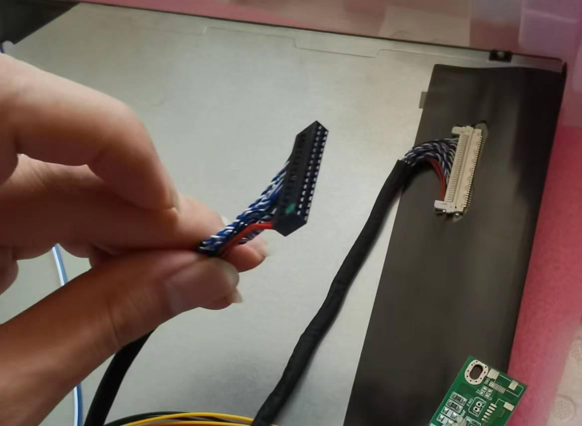

画板前先来看看21寸大屏和LVDS 接口的座子,确认一下LVDS座子的顺序,减小翻车的可能。
- 21寸大屏
- 21寸大屏的LVDS接口座子

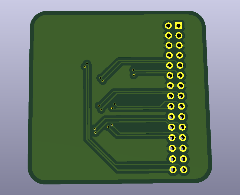

接下来就是画个RGB40P转LVDS 30P 2.0mm小板了。
- RGB40P转LVDS 30P 2.0mm小板原理图
.png

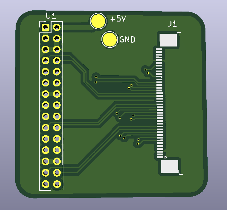

- RGB40P转LVDS 30P 2.0mm小板PCB正面图
.png
- RGB40P转LVDS 30P 2.0mm小板PCB背面图
.png

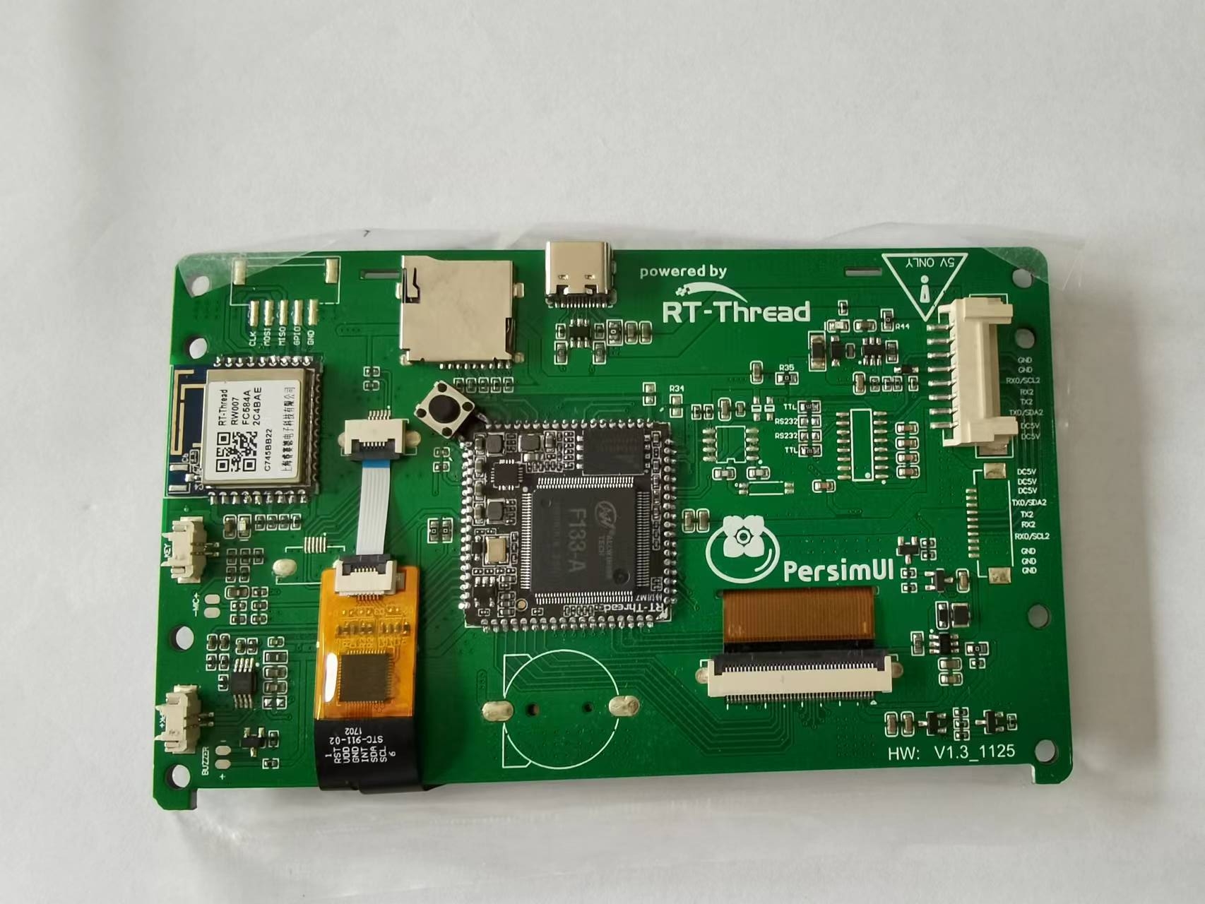

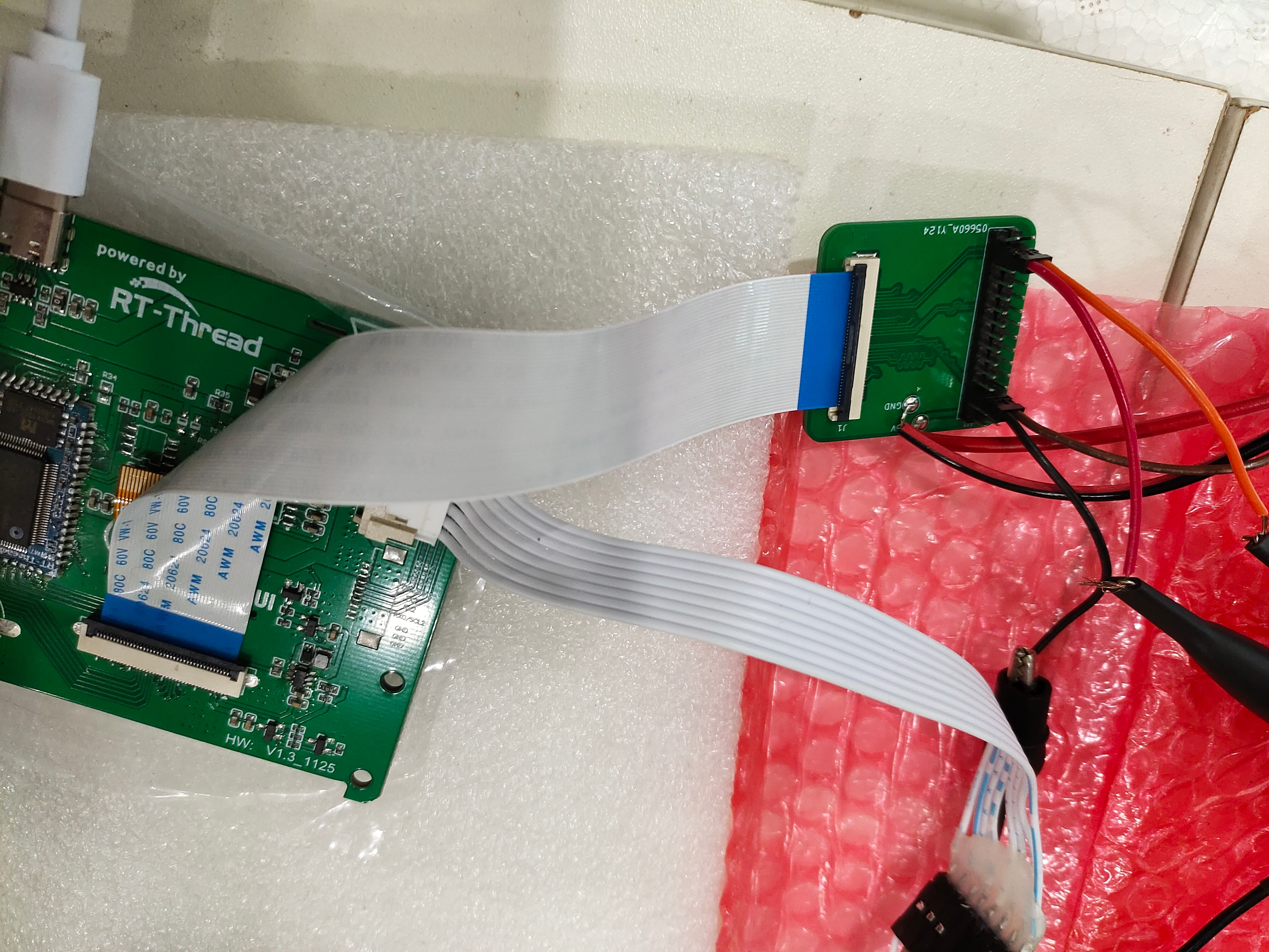

等了2天花了22元PCB打样回来了(怀念之前某创免费打板的日子),接下来焊接好40P FPC 座和2.0mm 的30P 排针就可以开始先测试一下波形了,用这个转接板测波形比用示波器的探头点在40P 排座上轻松多了。
- F133板子图片
- 板子测波形接线图
.jpg

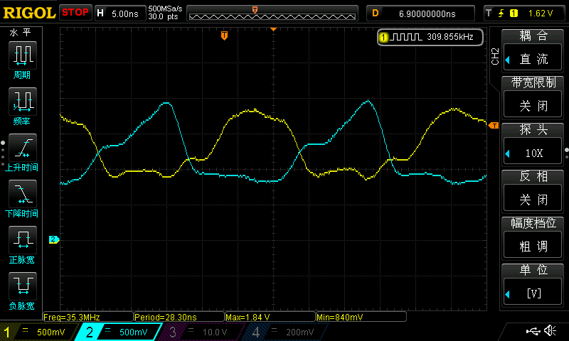

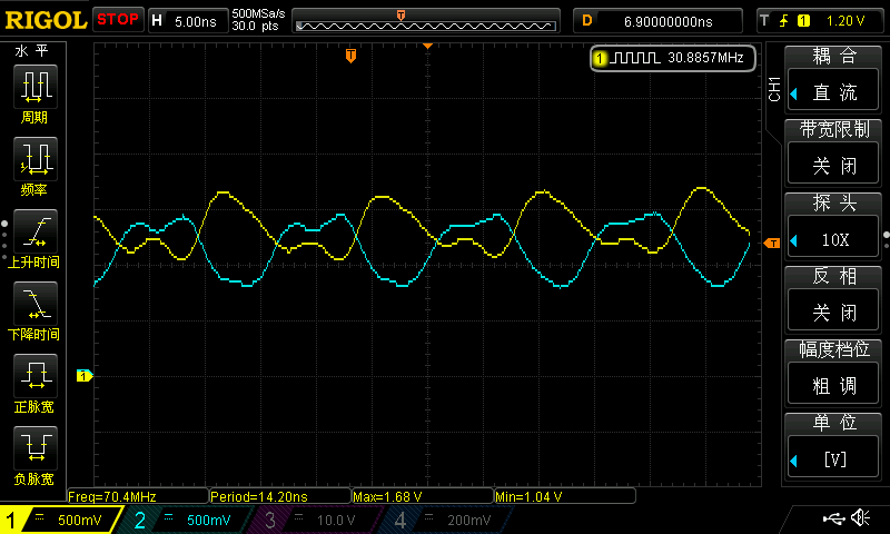

调试过程真是一波三折,开始时连clk 的时钟都没有,后面重新折腾了配置,波形才出来了,LVDS的差分时钟还需要注意DUAL_LINK时,`lcd_dclk_freq`需要`x2`的。
- LVDS SINGLE_LINK差分时钟波形
- LVDSDUAL_LINK 差分时钟波形
LVDS差分时钟波形,至少频率和差分信号看起来算是正常了,波形不漂亮应该是探头接地不好,以及飞线太长造成的。

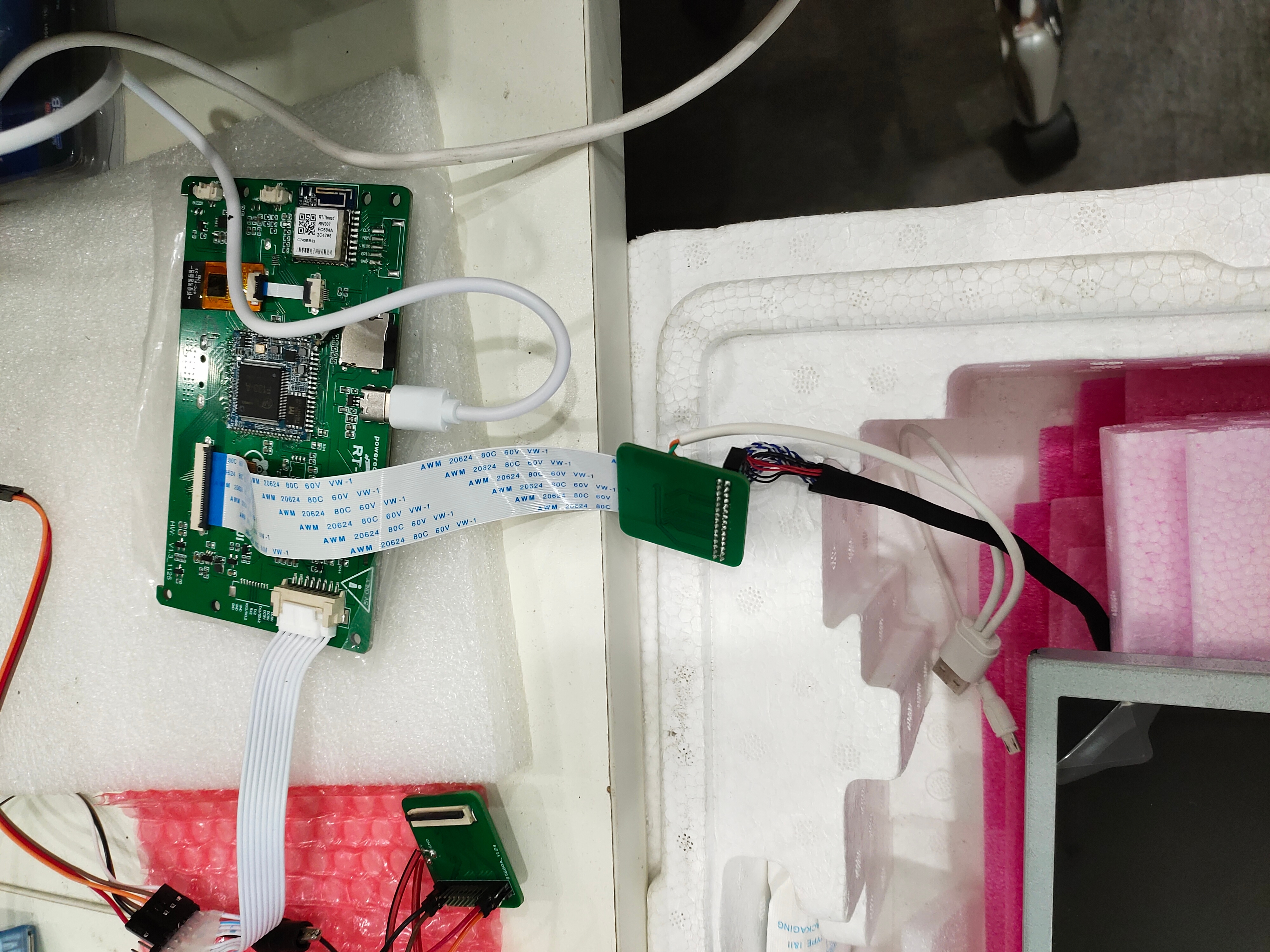

接着上大屏
- 21寸LVDS大屏接线
接下来就是调参的工作了,希望不要翻车….

楼主 #3 2022-08-30 16:29:41
xiaorui
注册时间: 2022-06-11
积分: 107
Re: 适用于D1/D1S/F133/T113的RGB40P转LVDS 30P 2.0mm小板
还好没有翻车,已经可以在大屏上播放1080P 的视频了,前段时间忙没来得及填坑,今天总算填上了。
