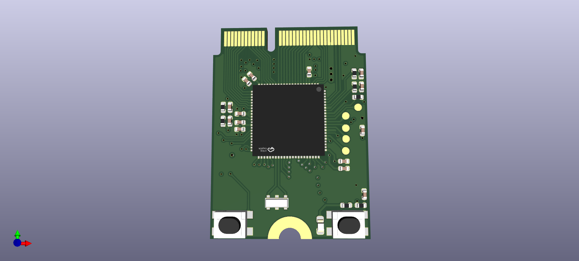

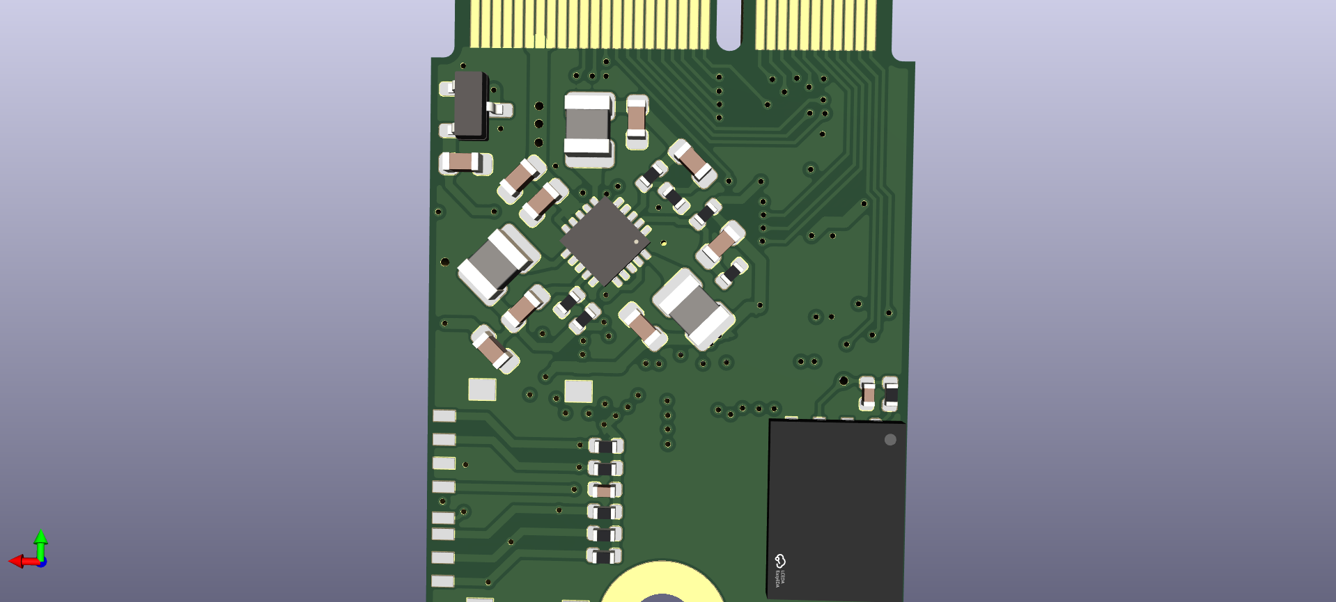

练习KiCad6.0,再来个F1C系列的小板子,M.2 E_KEY TYPE2230 金手指版本,先看图。
原理图参考了立创gloomyghost大神版本,那原理图EA3036部分电容的位置有些问题,这里做了修正。
板子采用4层板,注意选择PCB板厚0.8mm,目前还未打样验证功能。
正面图
背面图:
PCB文件分享:
F1C_Pi.zip
没画过几次四层PCB,有问题请指正!

#4 2022-09-29 09:12:17
touchey
注册时间: 2020-05-18
已发帖子: 143
积分: 16
Re: 练习KiCad6.0,再来个F1C系列的小板子,M.2 E_KEY TYPE2230 金手指版本,先看图。
背面是留了TF卡接口吗?
楼主 #5 2022-09-29 14:15:44
EddyZhan
注册时间: 2018-05-11
已发帖子: 59
积分: 153.5
touchey 说:
背面是留了TF卡接口吗?
对的,带了一个,3D没有,没有显示出来。具体看原理图。
