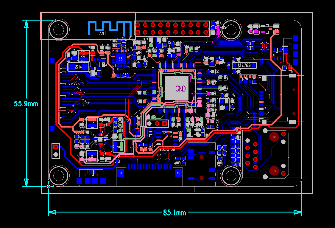

翻出十几片V3S,打算画成树莓派同尺寸的板
最近收拾东西,翻出来大概前年买的剪板V3S的芯片,打算DIY一块树莓派同尺寸的小PCB试试。板上有40Pin的IO,引出3组Uart,3组IIC,一组SPI、一组SDIO;预留40Pin的LCD接口,板上留一个SPI Flash 和一个TF卡座;通过USB HUB芯片扩展4个USB口出来 。
头一回玩V3S这类的Linux芯片,没经验,以前是玩单片机的,希望多提意见。
原理图隔三差五的画,现在差不多了,摄像头的接口,还没想好需不需要。器件排布大概就是下面这样了。估计用不了几天就能画完了。

以前画过的一个v3s板子,也是想着参照树莓派的布局。因为抠,所以尽量把元件都放到顶层,想尽量嘉立创贴。放了个双排针,结果也没连到芯片上。
板子做回来就放一边吃灰了...

@Gentlepig
你这个还有无线呢,我就不想放这个了,感觉用的上的话,就在双排针上做扩展板吧。
现在JLC的贴片好像挺贵的吧,我好久没在那做了。简单的都自己手焊两块。

在嘉立创也只贴了阻容,只选基本库的元件,花不了多少钱。
不过手残,焊接技术不过关,V3S和那个电源芯片都没焊好,后来还是找别人帮焊接了下。
后来还画了个f1c100s,就没用这个QFN封装的电源芯片了。
当时忘了是参考的论坛里的哪两个派了,看原理图有这个就放上去了。

你们用的哪一款以太网 phy 芯片啊 ?
V3s自带了 MAC + PHY,外面接隔离变压器就可以了。

我想的是可以兼容当前市面上的一些派,可以使用40Pin的插针,搞一些板级的接口啥的。在系统要求不高的时候可以使用V3S,要求高了就换其他派。

今天终于画完了板发到立创去做PCB了。
最终在板上增加了两个RS232接口的端子,可以跳线选择Uart1、Uart2是否输出RS232;
Type-c接口上外引了Uart0,通过CH340转换的USB;
增加了一个OTG接口,用于烧录芯片固件;可以通过跳线选择是USBHUB,还是OTG接口;
希望打样的板能顺利跑起来。
