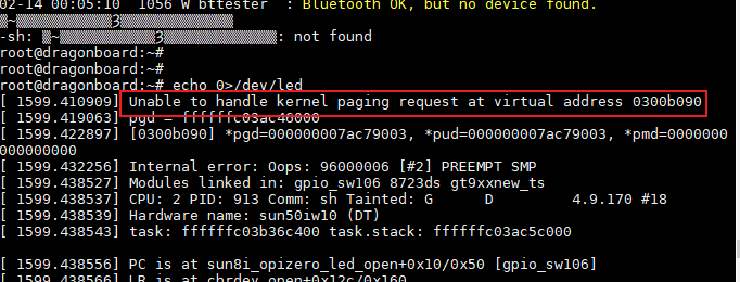

本人初学linux驱动,买了个sw106的套件,正好当开发板用。
板子上有两个灯,接的PE6和PE7,想用这个来实现helloword。但遇到了问题
先说一下流程,本想用设备树,但根基都不稳,还是算了,先按传统的来,于是在本论坛找了一个代码改动了一下

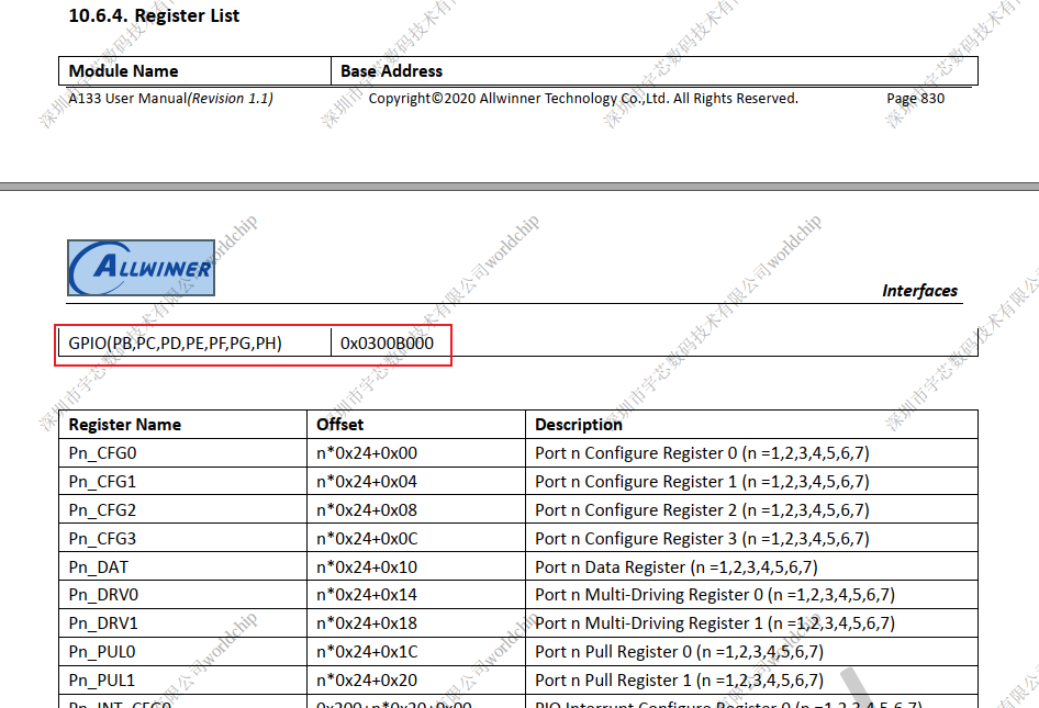

地址依据a133的用户手册
基地址

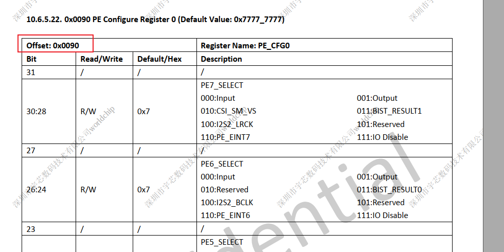

配置模式地址

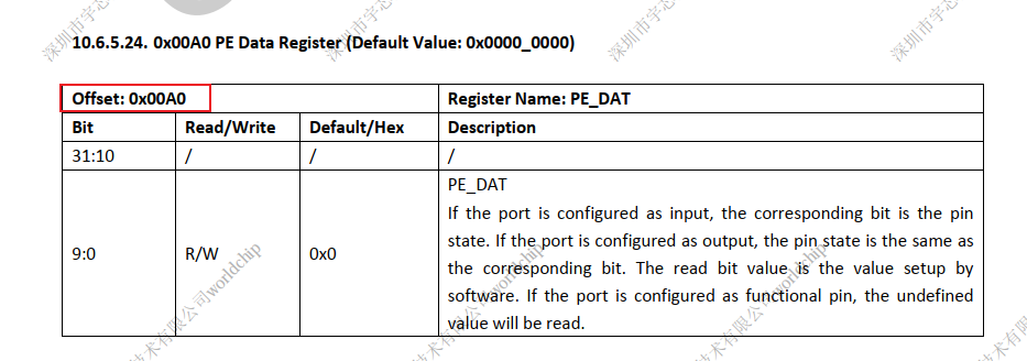

设置数据地址
最后的结果
到这儿就真不知道咋回事了,哪位能帮忙指点一下吗?不胜感激

学驱动动最好先仔细了解下MMU,支持进程的操作系统其内存地址都是虚拟化的即由MMU管理,故不能直接操作物理地址,要通过地址映射进行访问。

海石生风 说:
那我采用库函数来搞算了,gpio set value 那些
