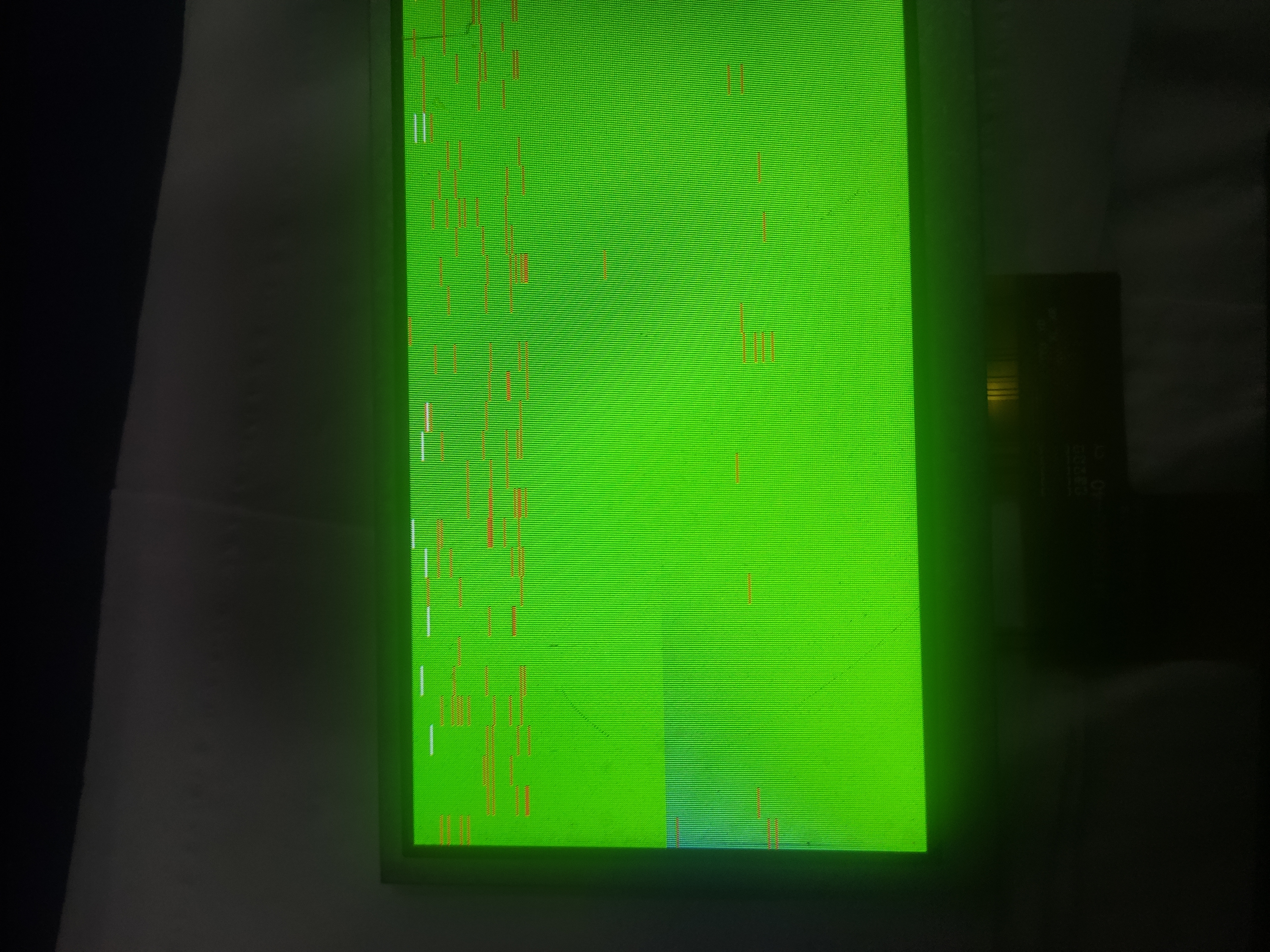

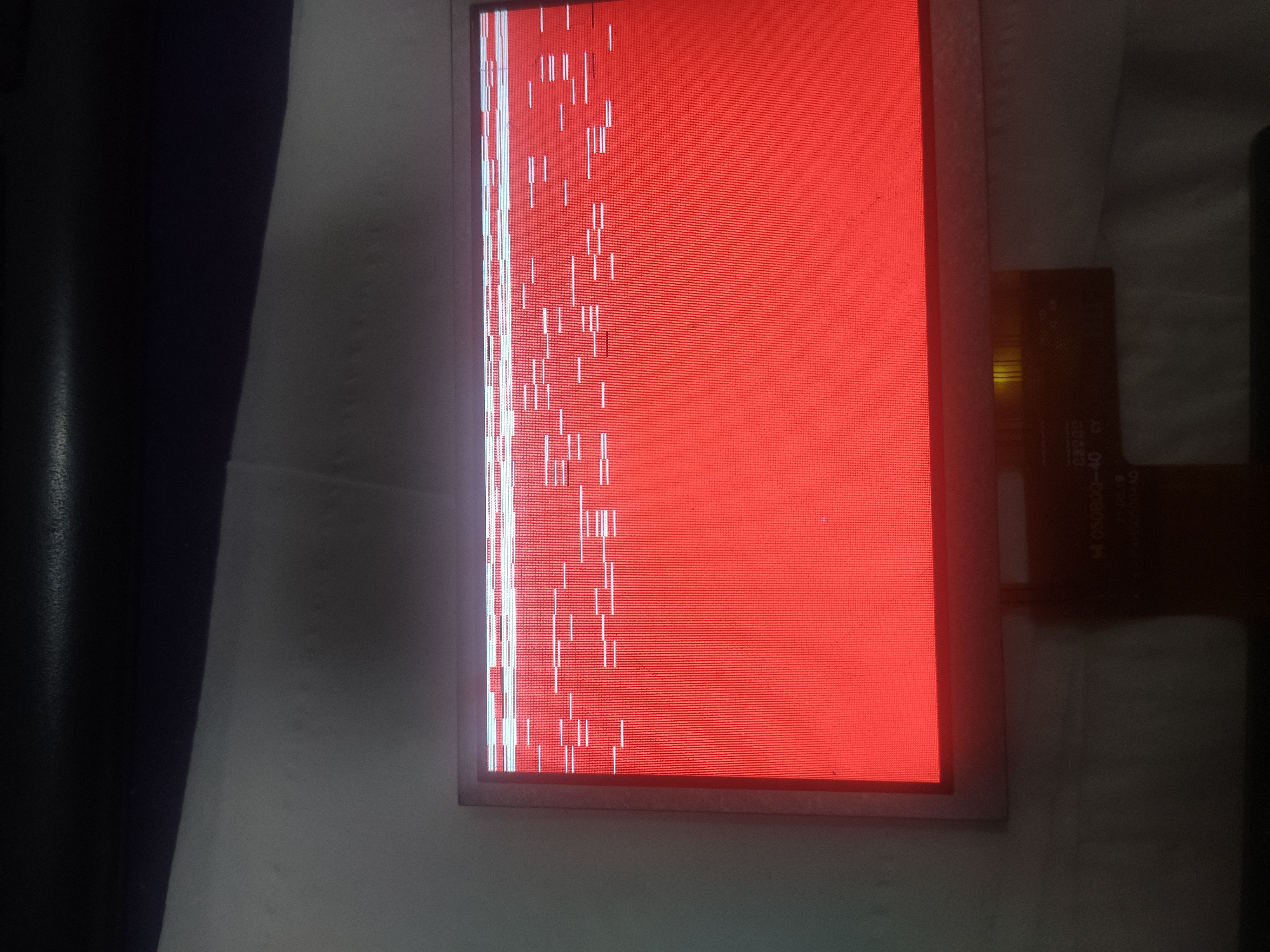

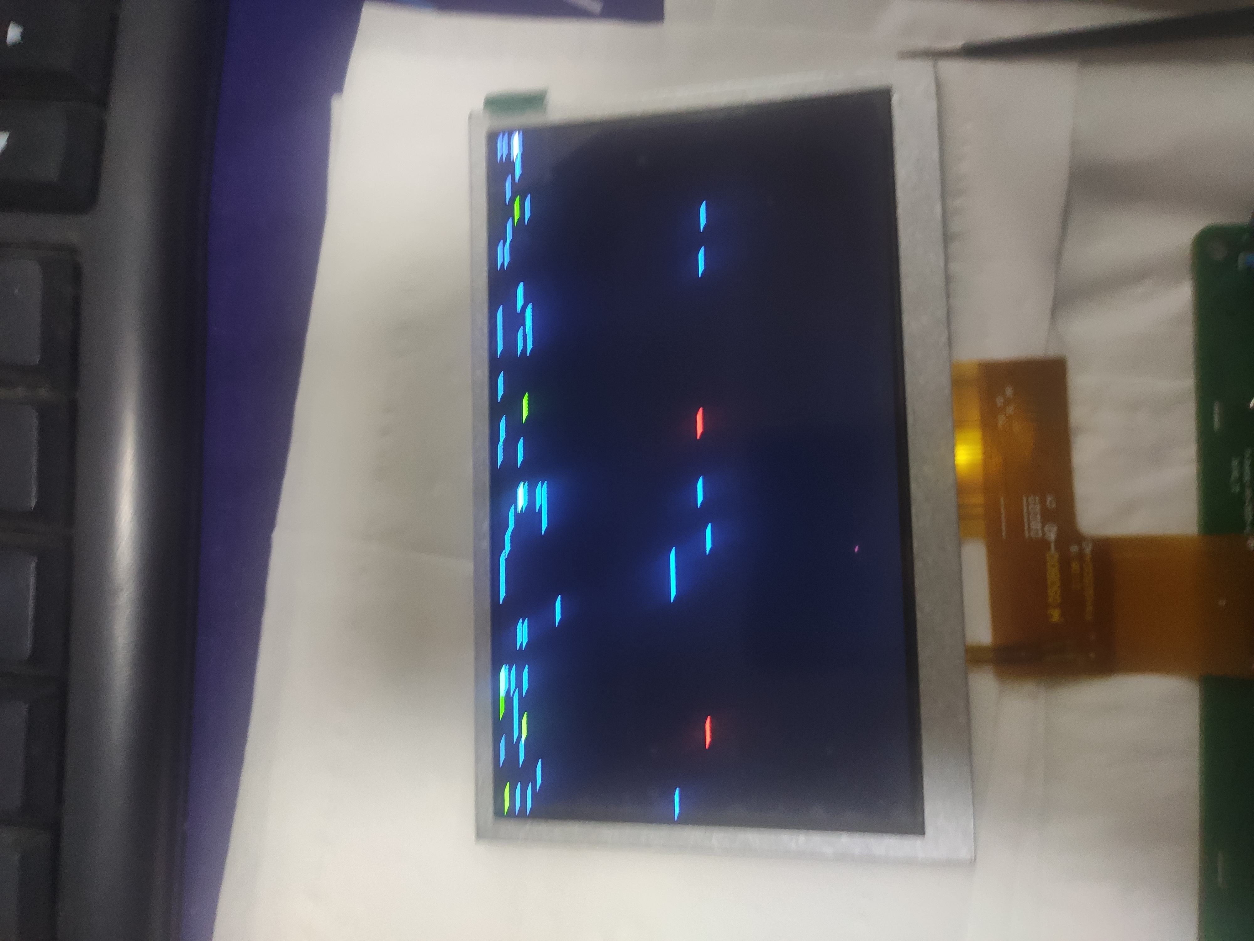

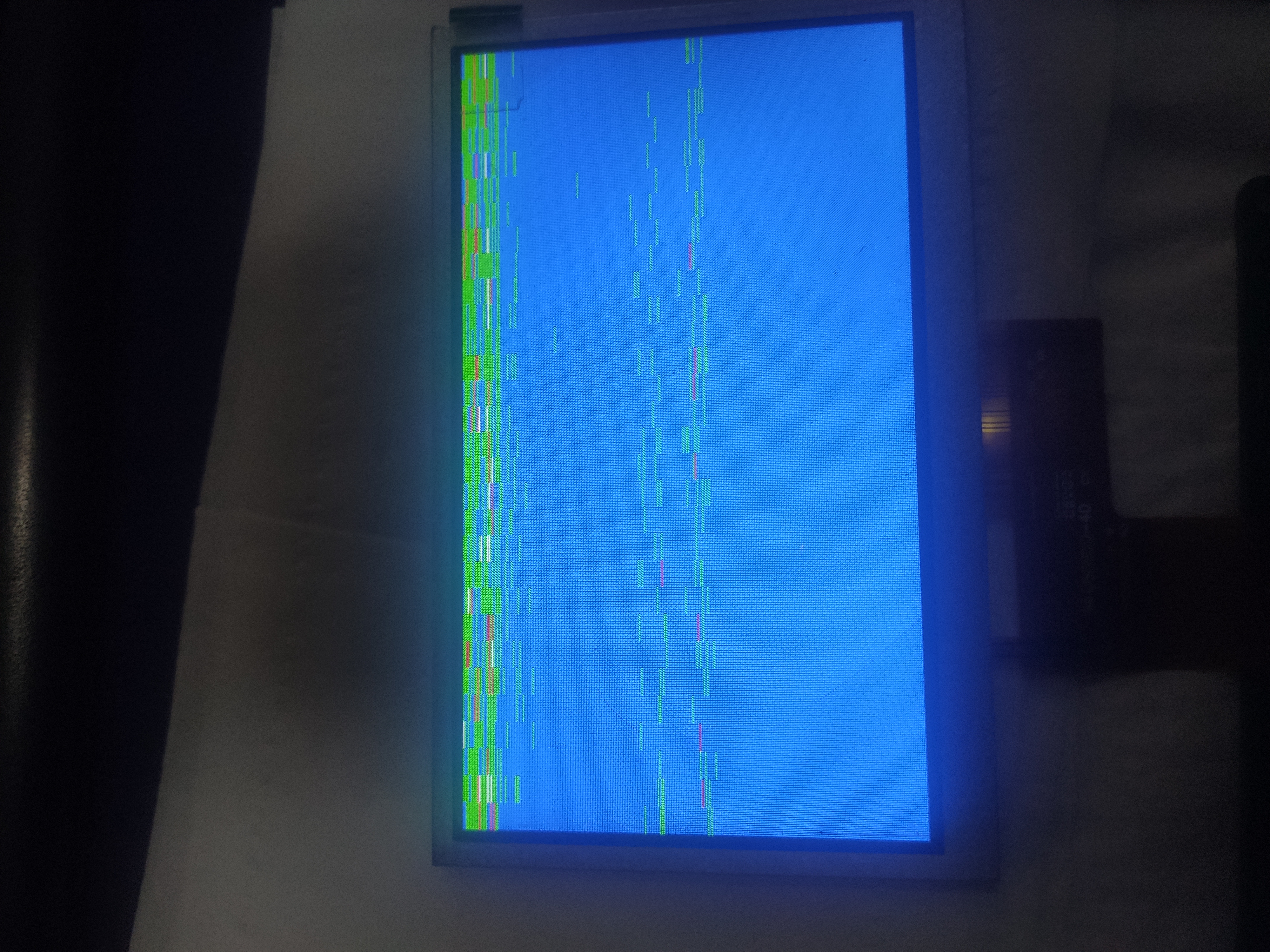

V3S tina屏幕刷新问题
请教各位大神,V3S tina3.5 刷屏的时候有上一页面的横线残留,如下图
比如刷白色后,再刷红色就有上面红色残留,这是什么问题导致的?

Re: V3S tina屏幕刷新问题
修改驱动解决了

Re: V3S tina屏幕刷新问题
感觉像是cache一致性问题
