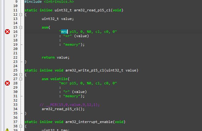

试图把 F1C100s的BOOT放进IAR编译,但是提示核心不支持MRC寄存器
目前已经能跑起来,但是移植到MMU的时候提示不支持这些寄存器,上网查了一下后发现是要进到Thumb模式?
折腾了很久还没解决,求各位大佬看看应该怎样处理

IAR和KEIL的指令是不一样的

好了

改成 IAR的汇编格式,  比如:    asm("NOP");
汇编格式已经改了,报错原因是没有设置到ARM mode
