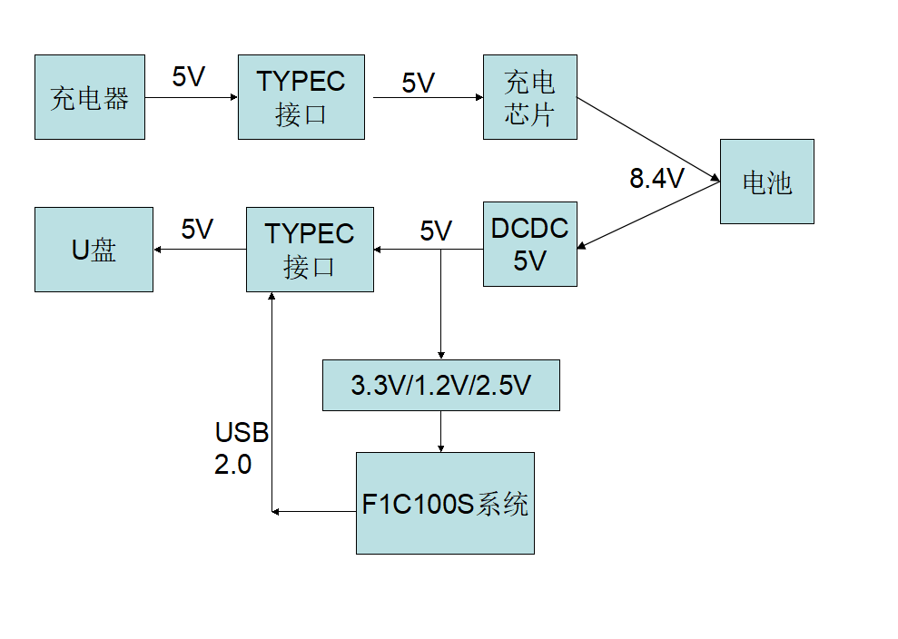

以前是一个USB母口+一个充电接口,
现在将USB母口和充电接口都改为Type-c口,如下图所示。
充电和U盘不需要同时使用,是否能够把上图中的2个Type-c口合成一个Type-c口呢?
肯定是不能直接把线路连在一起的,上面的5V是输入,下面的5V是输出,直接连在一起就会出现电池自己给自己充电的情况了。
理论上应该是可以的。想想笔记本电脑上的Type-c充电口,他也是可以插U盘的。
求最优解决方案

搜下 DFP、UFP、DRP
找下type-c主从切换芯片

增加使能控制Pin脚,使能U盘输出 。

搜下 DFP、UFP、DRP
找下type-c主从切换芯片
就这3种设备类型,可以自己切换的。CC线的信号时不一样的。

不知道手机里,电脑里用的是什么芯片
