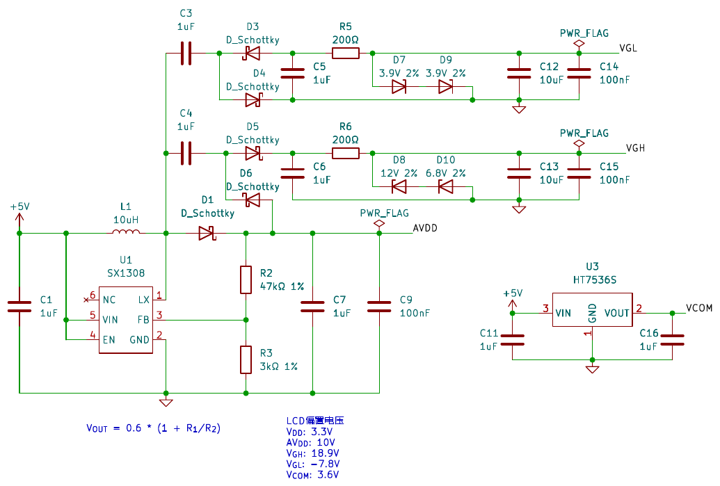

有无国产TFT LCD偏置电源芯片?
7寸左右大小以上的TFT LCD屏都要外部提供几个偏置电源,粗放点的驱动方式是类似下图从DC-DC开关电路中通过稳压二极管实现偏置电压。
而精细点的方式是用专门的LCD偏置电源芯片,但我找了一圈发现只有TI有这类芯片(TPS65150之类)。
有无国产TFT LCD偏置电源芯片?

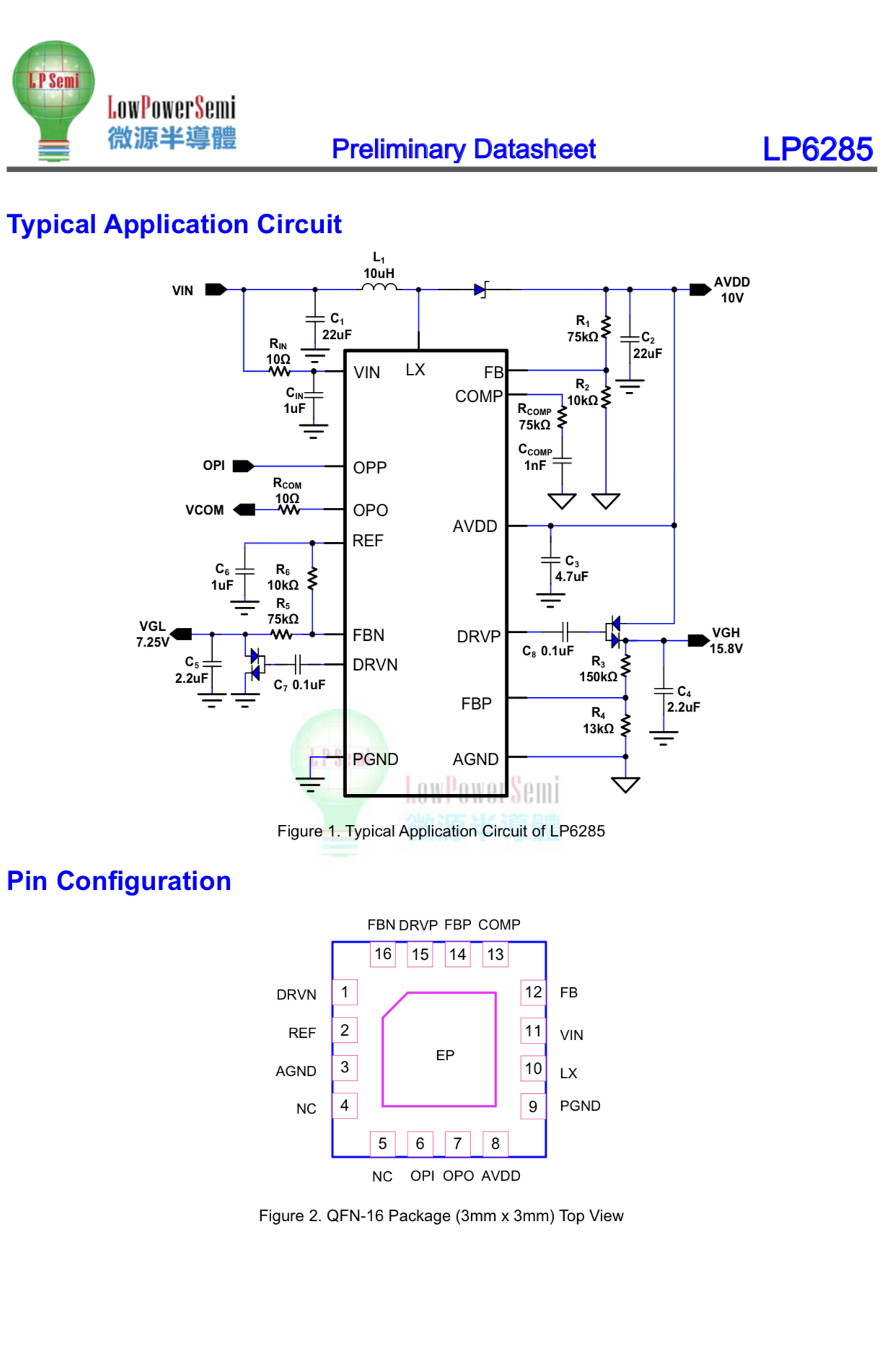

楼主 #8 2023-05-03 11:10:45
海石生风
注册时间: 2019-07-02
已发帖子: 782
积分: 917
Re: 有无国产TFT LCD偏置电源芯片?

楼主你选的哪个料可以分享一下吗
#10 2023-11-10 10:28:01
xfdr0805
注册时间: 2020-07-23
已发帖子: 348
积分: 381
看了下 这个应该可以 就是价格稍贵 不知道批量如何
