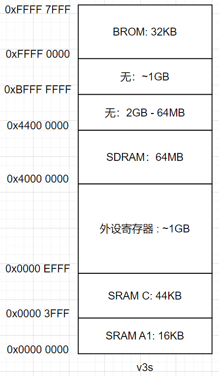

如题,在主线uboot中发现了启动的时候会将0x4f000000设置为串口的buffer
https://github.com/u-boot/u-boot/blob/master/common/Kconfig#L209
我没在互联网上找到它相关的信息,它是块SRAM吗?

Re: 全志芯片的0x4f000000
看v3s的地址分布,这块区域是空的。
