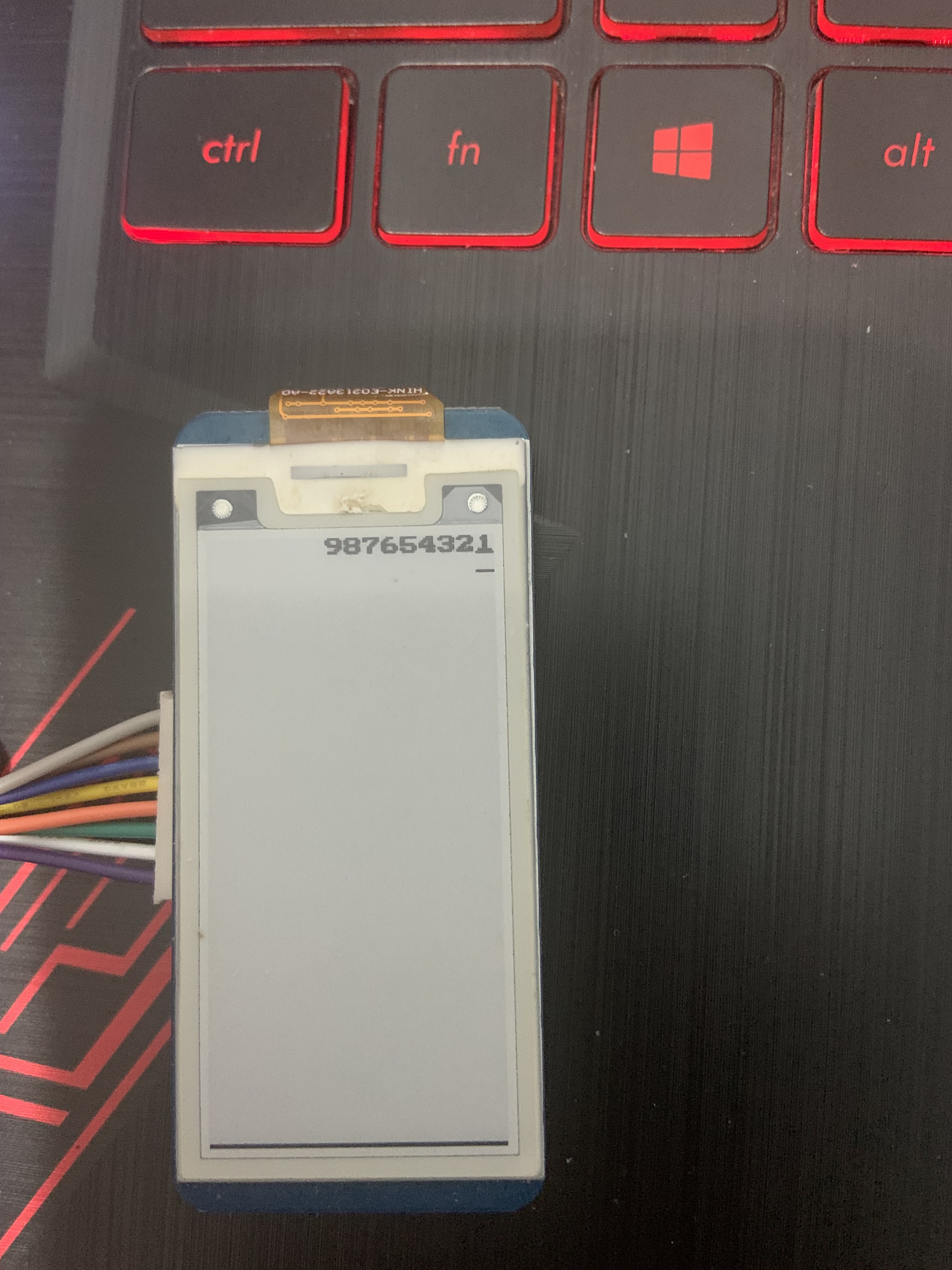

想在V3s上驱动墨水屏,并开启fb设备,发现从framebuffer中无法更新画面
请大佬们帮忙看下代码哪里出错了,如果直接驱动墨水屏是已经没问题了,画点函数也是可以用的

楼主 #3 2023-03-23 22:21:26
你在卖萌吗
注册时间: 2022-06-17
积分: 57
Re: 想在V3s上驱动墨水屏,并开启fb设备,发现从framebuffer中无法更新画面
ubuntu 说:
用linux的framebuffer架构吗?
是的,我发现是内存映射错了,现在是将刷新的内存改为显存,能刷新出来的东西,但是显示的是看不懂的东西

楼主 #5 2023-03-24 20:39:08
你在卖萌吗
注册时间: 2022-06-17
积分: 57
用的SPI接口,屏幕型号是微雪的2.13英寸的水墨屏,SPI和屏幕都驱动起来了,画点也是可以的,应该是fb的参数设置错误了。
遇到的问题是往/dev/fb0 写东西,屏幕出来的东西是小黑块显示不了字符:)

我主要是想把终端给弄上去所以才弄的fb设备,但是不知道什么原因我加载好驱动,fb设备也有了,屏幕也能自动刷新了,但是我echo hello>>tty0 设备上屏幕没有出现字,可能是设置有问题。

先把能用的部分代码贴出来吧,有需要的可以拿去玩玩,屏幕的型号是微雪的2.13寸的墨水屏V2版,用其他的屏幕只要改改驱动里的framebuffer大小和初始化屏幕的指令就行。用的是V3s的SPI,设备树如下:
&spi0 {
    #address-cells = <1>;
    #size-cells = <0>;
    myfb@0 {
        compatible = "test,myfb-spi";
        reg = <0>;
        spi-max-frequency = <20000000>; /* 20MHz */
        //spi-cpol;                      //使用模式 3
        //spi-cpha;
        buswidth = <8>; //数据宽度 8 位
        dc-gpios = <&pio 1 0 GPIO_ACTIVE_HIGH>;     /* GPIOB0 */
        reset-gpios = <&pio 1 1 GPIO_ACTIVE_HIGH>; /* GPIOB1 */
        busy-gpio = <&pio 1 4 GPIO_ACTIVE_HIGH>;   /* GPIOB4 */
注意用的时候注释一下,PWM相关口,不然编译会报错。
驱动载入后会在/sys/目录下生成一个sys_epd的类,通过这个接口就可以进行写点了,格式如下:echo 10 1 1 >> epd_status(在10,1的位置上画黑点上画黑点 最后一位1是代表写黑点,0代表写白点,前两位代表x和y)。

楼主 #9 2023-04-01 19:57:10
你在卖萌吗
注册时间: 2022-06-17
积分: 57
现在fb已经能较为正常的显示了,但是显示的字符的顺序不对
我echo 123456789 > /dev/tty0结果从右边开始显示,这个要修改啥参数呢?
我还想旋转一下啊屏幕,让他横屏这个要咋操作,有无大佬给个思路,我有尝试修改过fb_var_screeninfo.rotate参数修改成1但是没变化
