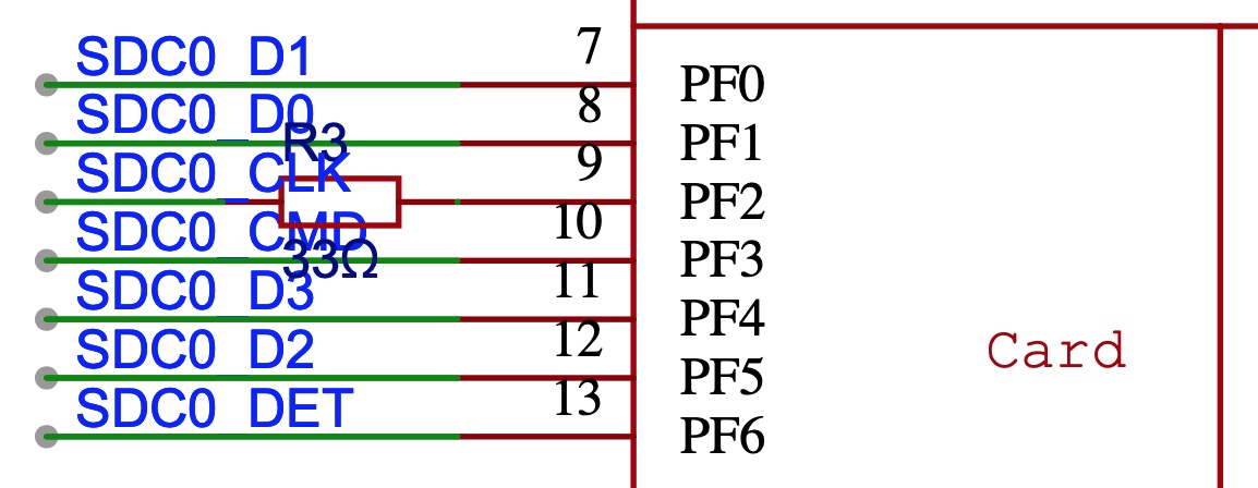

D1只有SD卡能正常刷机吗
我的板上没有焊接EMMC/NOR FLASH/NAND FLASH,只有SD卡,使用PhoenixSuit刷 img文件时从UART0看到如下信息:

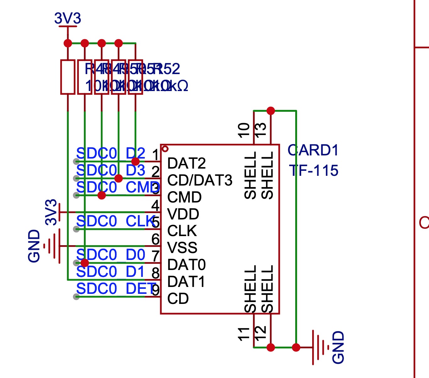

从串口调试信息看,应该是D1向SD卡发送了CMD 8和CMD 55没有得到响应。我检查SD卡插读卡器接电脑可以正常使用,SD座子焊接没有发现问题,怀疑D1在只有SD卡的情况下是否能正常刷机,发贴请教各位,感谢🙏
附上SD卡座子和D1的原理图

用Phoenixcard烧启动卡,再插SD卡启动,到uboot报错

[00.327][mmc]: mmc driver ver uboot2018:2021-12-20 13:35:00
[00.332][mmc]: get sdc_type fail and use default host:tm1.
FDT ERROR:fdt_get_all_pin:get property handle pinctrl-0 error:FDT_ERR_INTERNAL
[00.344][mmc]: get card0 default pin fail
[00.348][mmc]: can't find node "mmc0",will add new node
[00.353][mmc]: fdt err returned <no error>
[00.357][mmc]: Using default timing para
[00.361][mmc]: sunxi mmc pin set failed!
[00.364]error card no error
[00.367][mmc]: MMC Device -1 not found
fail to find one useful mmc card
initcall sequence 0000000043f91400 failed at call 000000004200df1c (err=-1)
请路过的大神指导一下,谢谢
#2 2023-04-08 18:59:10
所在地: 你猜
已发帖子: 3,387
Re: D1只有SD卡能正常刷机吗
贴一下 uboot-board.dts
楼主 #3 2023-04-09 01:58:39
ryan_wen
注册时间: 2023-04-05
积分: 37
Re: D1只有SD卡能正常刷机吗
贴一下 uboot-board.dts
从sdk.allwinnertech.com/git_repo/D1_Tina_Open/manifest.git下的代码没有改过
tina-d1-h/device/config/chips/d1s/configs/nezha/uboot-board.dts的内容
