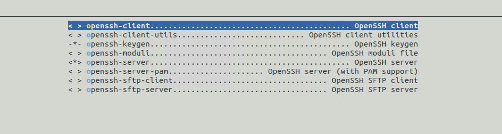

T113-s3 内核 怎么增加openssl
请问各位T113-s3 怎么增加openssl
1、用的sdk 是 https://pan.baidu.com/s/1h-yRCvY3I7fhlVL9tVIfvw?pwd=awol

2、https://whycan.com/files/members/10661/1681205986459.png
3、编译报错,https://whycan.com/files/members/10661/1681205818273.png
建议用buildroot,
参考: 如何配置buildroot用外部编译器?
然后把编译好的二进制复制到 板级文件目录,如 target/allwinner/d1-h-nezha/busybox-init-base-files/
Ubuntu 中的openssl 版本太高,api接口不兼容,需要降级处理
