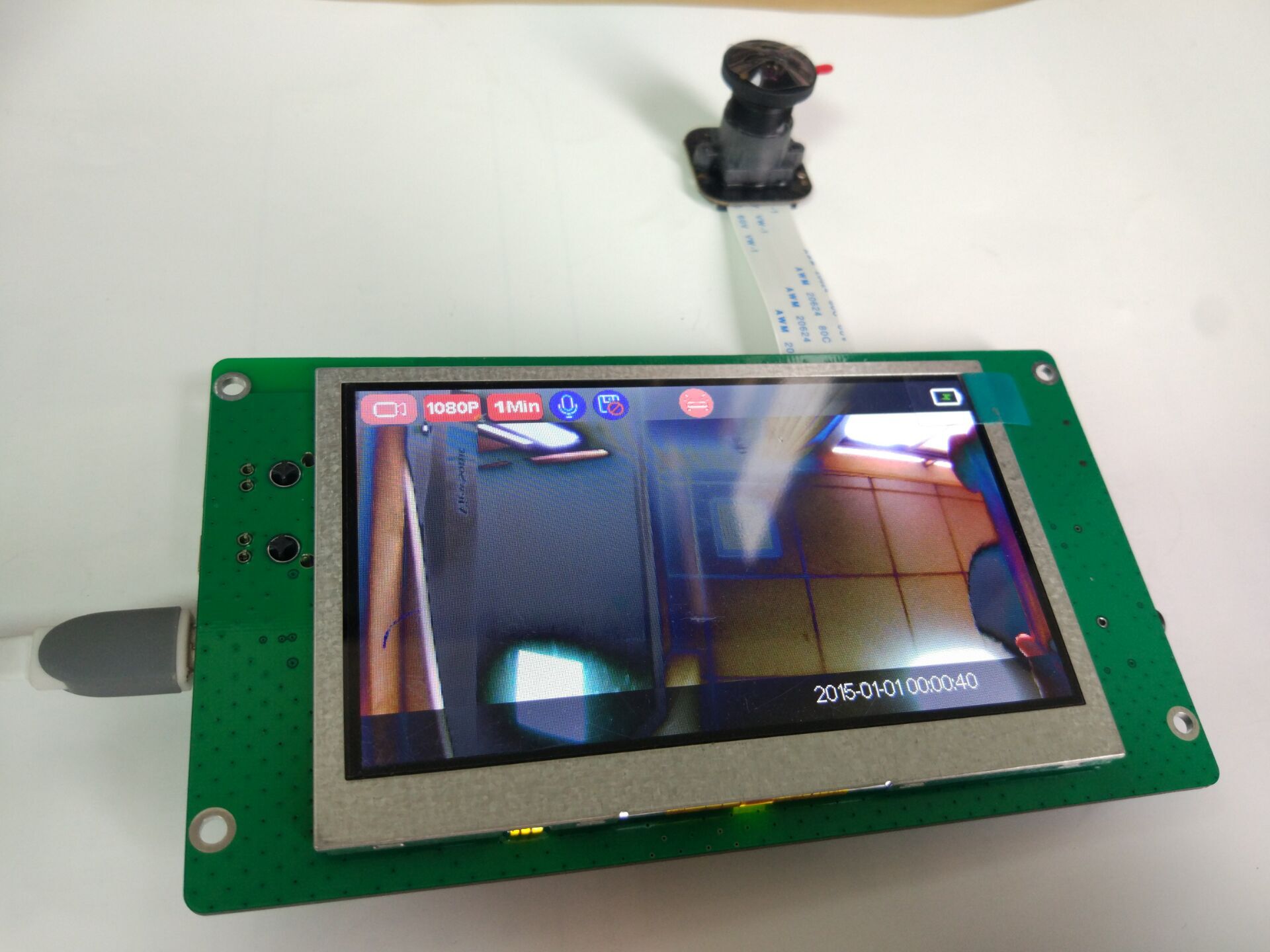

芒果派全志V3s开发板完整入坑记录.
芒果派全志V3s开发板入坑记录. (第一次收到坑友寄来评测的开发板)
网友墨墨 设计的 芒果派(mango pi) V3s开发板
主板原理图: Mango-Pi.pdf
AR0330摄像头模组资料: Mango-Pi-AR0330.pdf
代码地址: https://github.com/qq516333132/camdroid
硬件资料: Hardware/
淘宝购买地址: 芒果派 树莓派 全志 V3S 记录仪 二维码识别 音视频 录像 开发板
单主板 199元,
主板 + 显示屏 + 摄像头 模组: 499元
这个价格对个人买家有点小贵,但是如果您是用来开发产品, 大大节约了前期的时间,
缩短了产品的上市时间,个人认为这个钱还是值得花的。

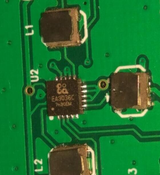

EA3036 三路DC-DC电源

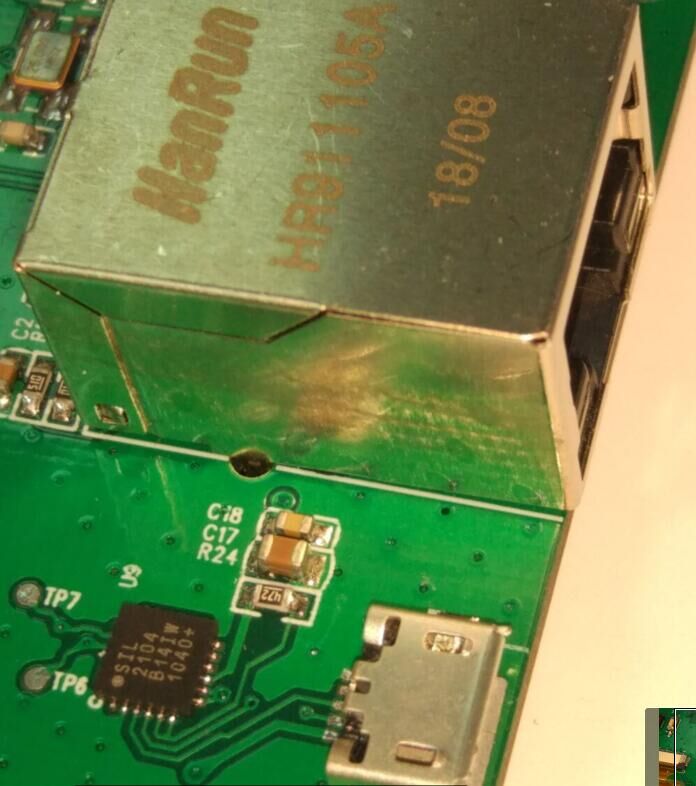

CP2104 usb转TTL芯片,直接插入usb线即可调试。

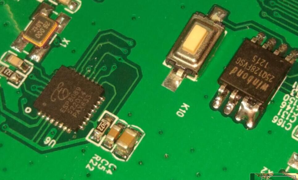

上海乐鑫ESP8089 WIFI芯片

楼主 #8 2018-04-12 09:49:31
已发帖子: 9,483
Re: 芒果派全志V3s开发板完整入坑记录.
达克罗德 wrote:
配置如何?裸奔还是Linux?
默认camdroid, 基于linux,使用了Android框架,可以adb操作,第一个启动程序是全志官方的行车记录仪。
其他晚点补充。

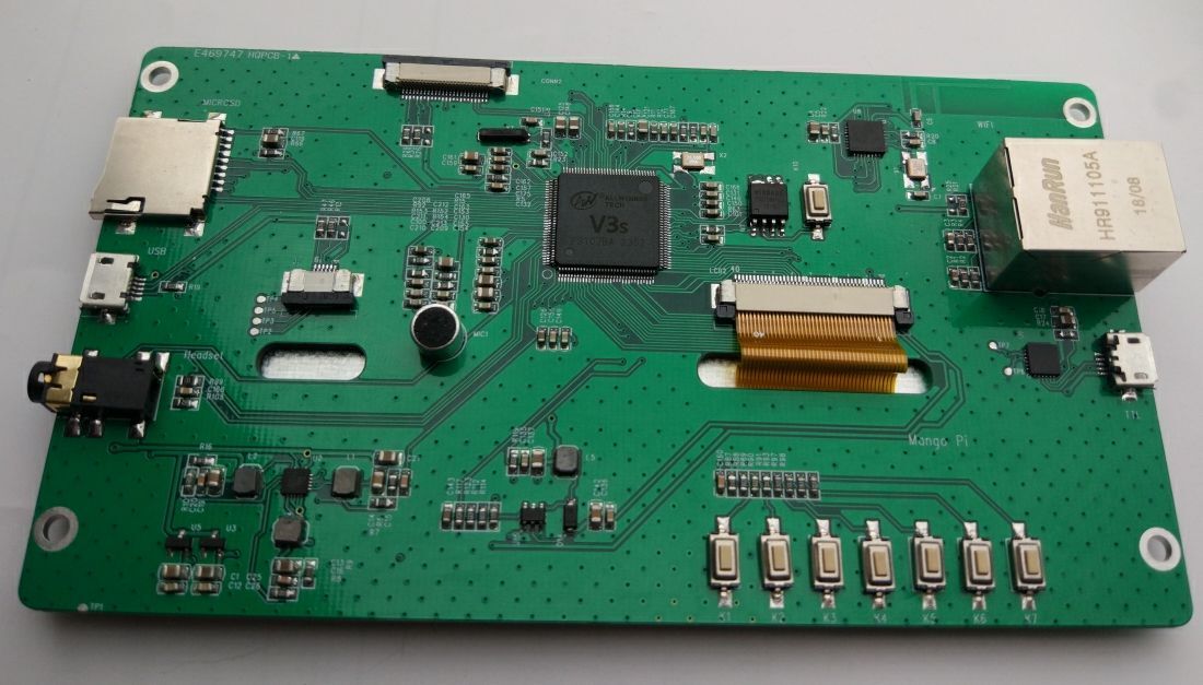

楼主 #12 2018-04-12 23:06:25
已发帖子: 9,483
zhuacai wrote:
可惜这个没配触摸屏
有一个电容触摸屏接口, 但是估计要自己找触摸屏和整合驱动。

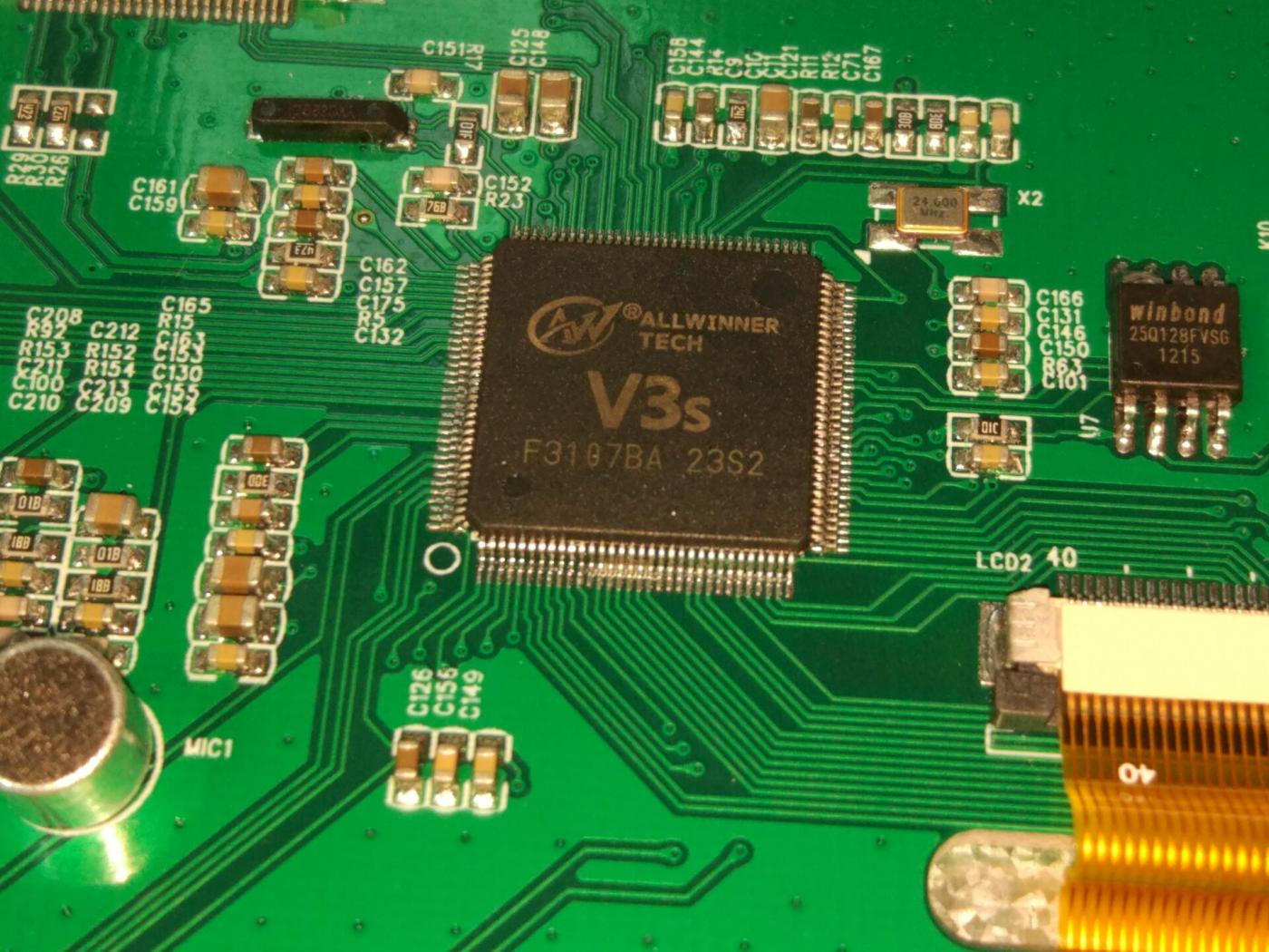

楼主 #15 2018-04-13 17:04:30
已发帖子: 9,483
lcfmax wrote:
那个电源管理IC的走线居然这么苗条
哈, 内行看门道.
本来不多的V3s开发板市场,又多一个选择,还是挺不错的。
