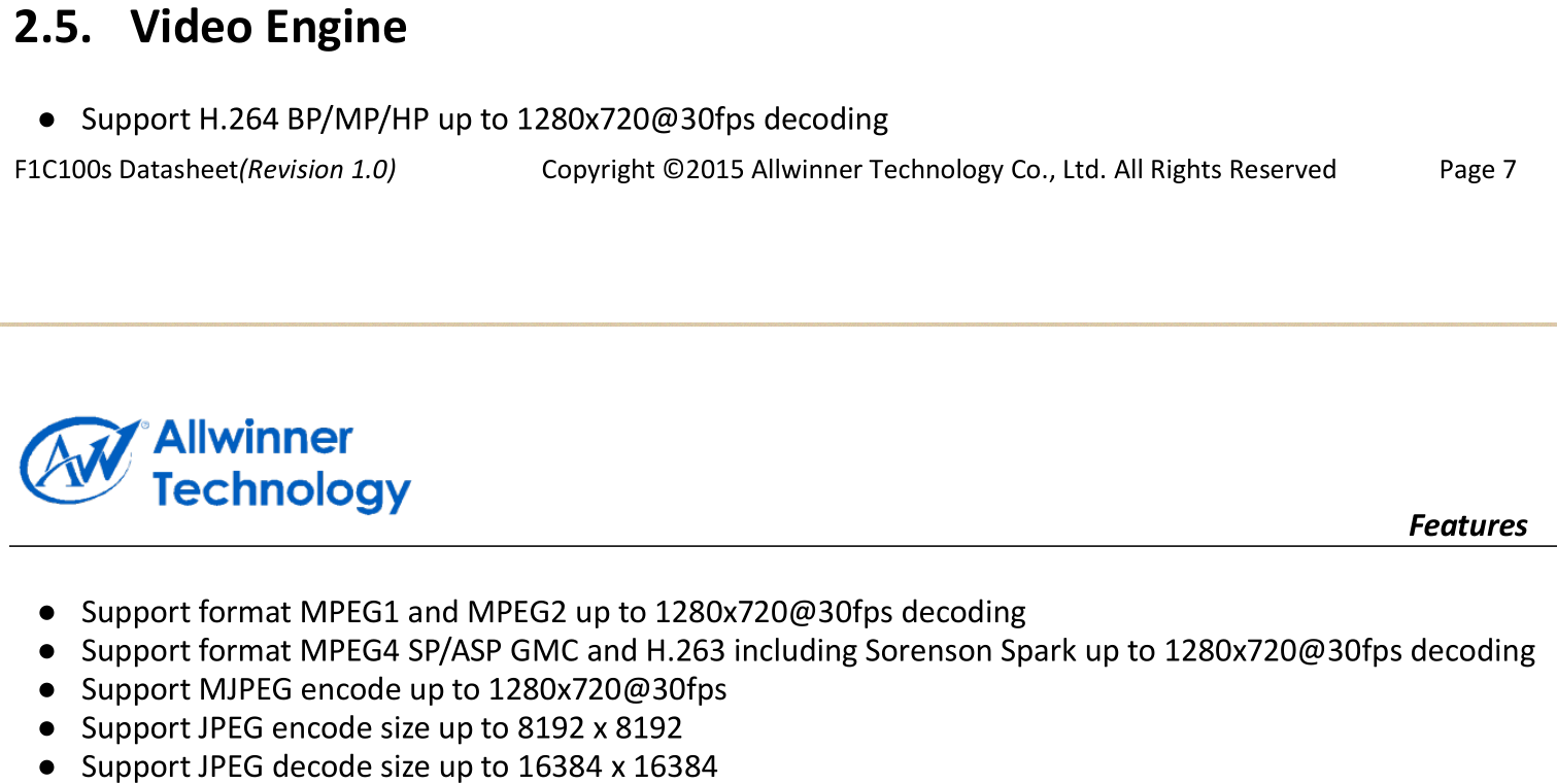

求推荐一个视频录像的芯片方案
需要的功能如下:
1. 支持数字摄像头输入,
2. cvbs输入(和数字摄像头输入不是同时进行),
3. cvbs输出,
4. LCD屏幕显示(和cvbs输出不是同时进行),
5. 支持编码器和解码器,最高支持1920X1080@30fps,可以更高。
6. 支持SD
我看F1C100S的datasheet,没有H.264编码器。是不是就可以直接排除F1C100S了?

Re: 求推荐一个视频录像的芯片方案
A20

Re: 求推荐一个视频录像的芯片方案
t113貌似可以

Re: 求推荐一个视频录像的芯片方案
tango_zhu 说:
t113貌似可以
T113 没有 h264 硬编码
