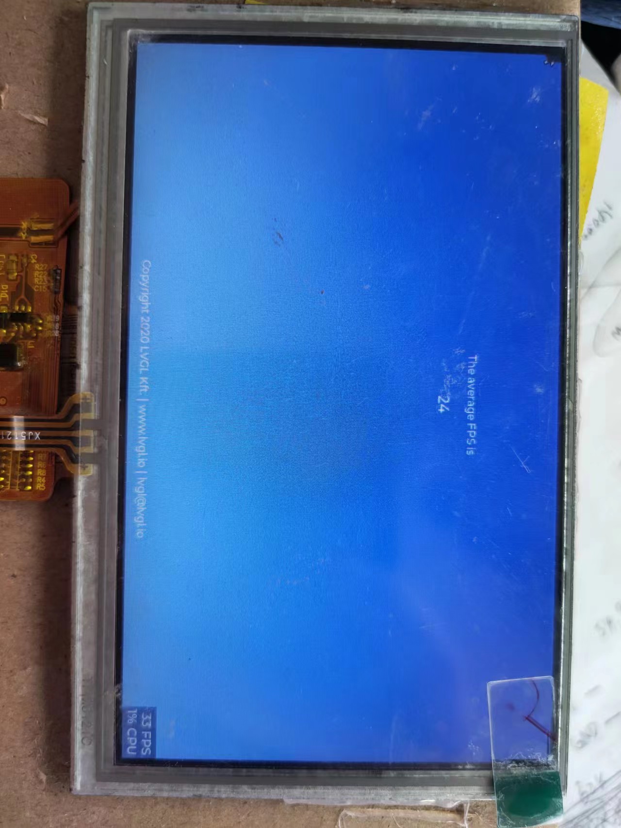

F1C100S Linux + LVGL 帧率问题
各位大佬们,帮忙看看这个帧率正常吗?

屏幕分辨率800x480,忘说了

我们实际上使用的时候,觉得f1c100s的u性能好像有问题,同样的驱动ST7789,还不如esp32的性能,rgb接口会好一点,但是还是有掉帧现象
某些耗性能的算法,从实际的计算时间来看,也是感觉还不如esp32的性能,只是说内存比较大

这是锁33针了吧 可以拉高点, 然后看看卡顿
或者直接跑benchmark

SixPi 说:
或者直接跑benchmark
不是锁帧,只要弄个饼图或者弄个条状图,加一两层背景,直接卡成5帧,我认为是成本摆在那不能要求高性能

我觉得是正常的,ARM9就这个速度,不能要求太高了。
