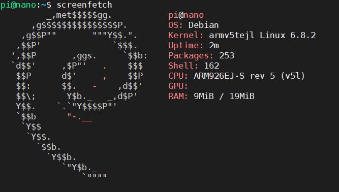

LLCC
注册时间: 2024-02-04
Re: 求助nano板tf启动 Starting kernel ...后一直重启循环!
按照这篇教程做下来也是这个问题,其实就是.config没有配置正确导致的。
make menuconfig 这个不用执行
替换成下面这条就好了
make ARCH=arm CROSS_COMPILE=arm-linux-gnueabi- linux-licheepi_nano_defconfig
Linux6.8.2内核成功启动
