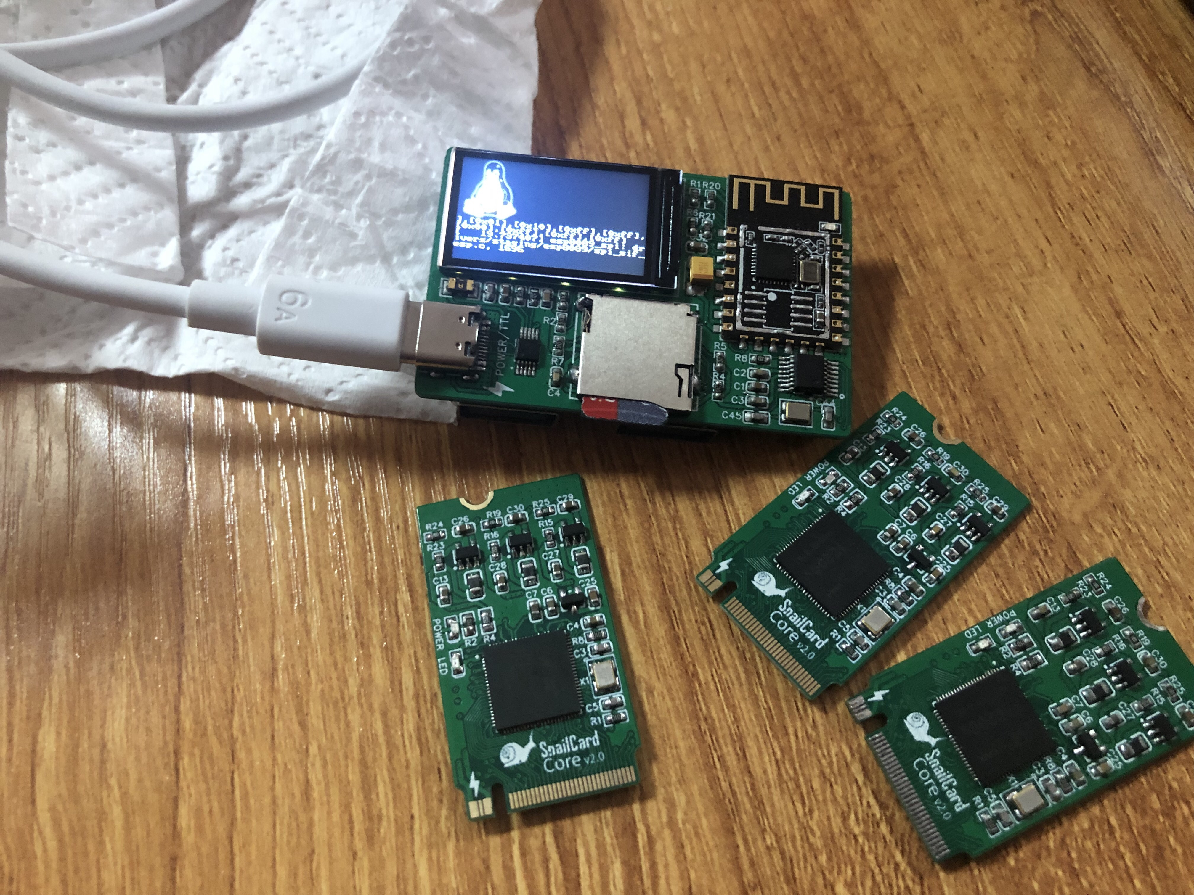

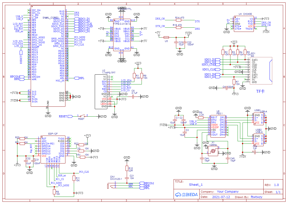

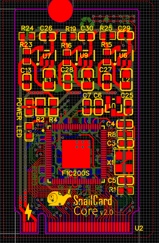

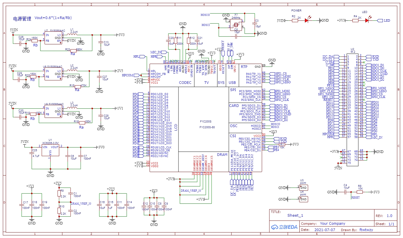

一晚上干了3个核心板,全部完美通过,果然沉金板金手指才是王道
核心板原理图
核心板pcb(隐藏覆铜)
底板原理图
下载硬件资料:
SnailCard硬件.zip

Re: 小白自制Linux开发板(F1C200s)整理系列,持续更新中
@twzy
能不能做在一块板子上呢?
毕竟器件也不多

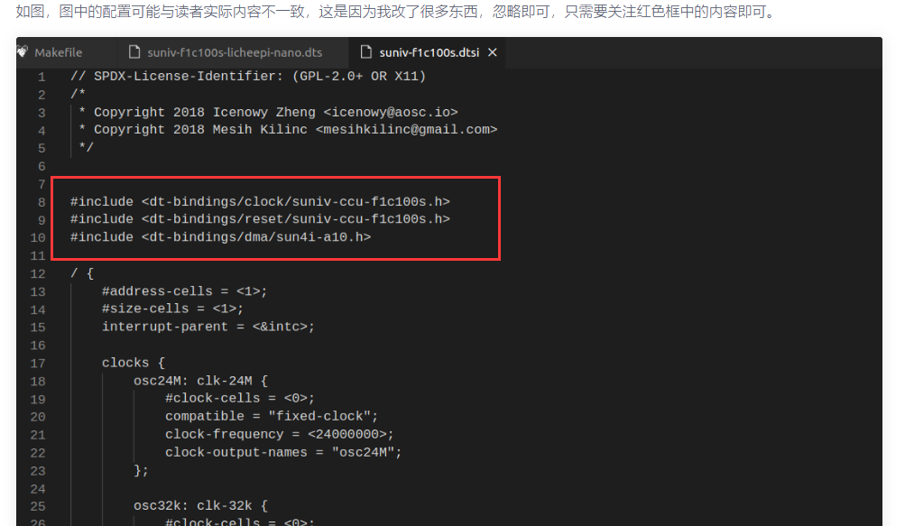

紧跟大佬学习第二章

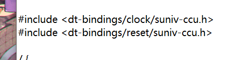

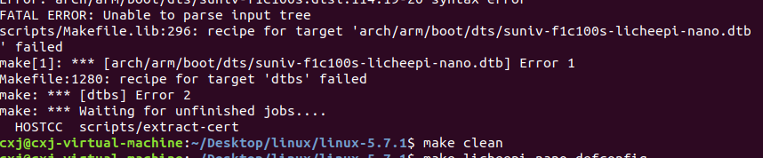

1先make defcofig再make编译
2
会出现mmc0 各种clock没定义
刚开始还不知道是没定义看了半天然后想起把官方的对比下这是官方上的
然后顺着文件路径寻找要添加头文件#include <dt-bindings/clock/suniv-ccu-f1c100s.h> #include <dt-bindings/reset/suniv-ccu-f1c100s.h>
然后就是suniv-f1c100s-licheepi-nano.dts里好像还少了
reg_vcc3v3: vcc3v3 {
regulator-name = "vcc3v3";
继续去制作文件系统。。。。。。。
楼主 #21 2021-10-26 07:31:48
twzy
注册时间: 2021-04-16
已发帖子: 205
积分: 352.5
@摸鱼moyu
我记得5.7 这个配置默认是有的啊

需要注意一下底板Gerber文件打样处理,焊接元件的时候,两个USB之间钽电容画反了,所以需要注意正负极反过来
否则就有烟花秀了

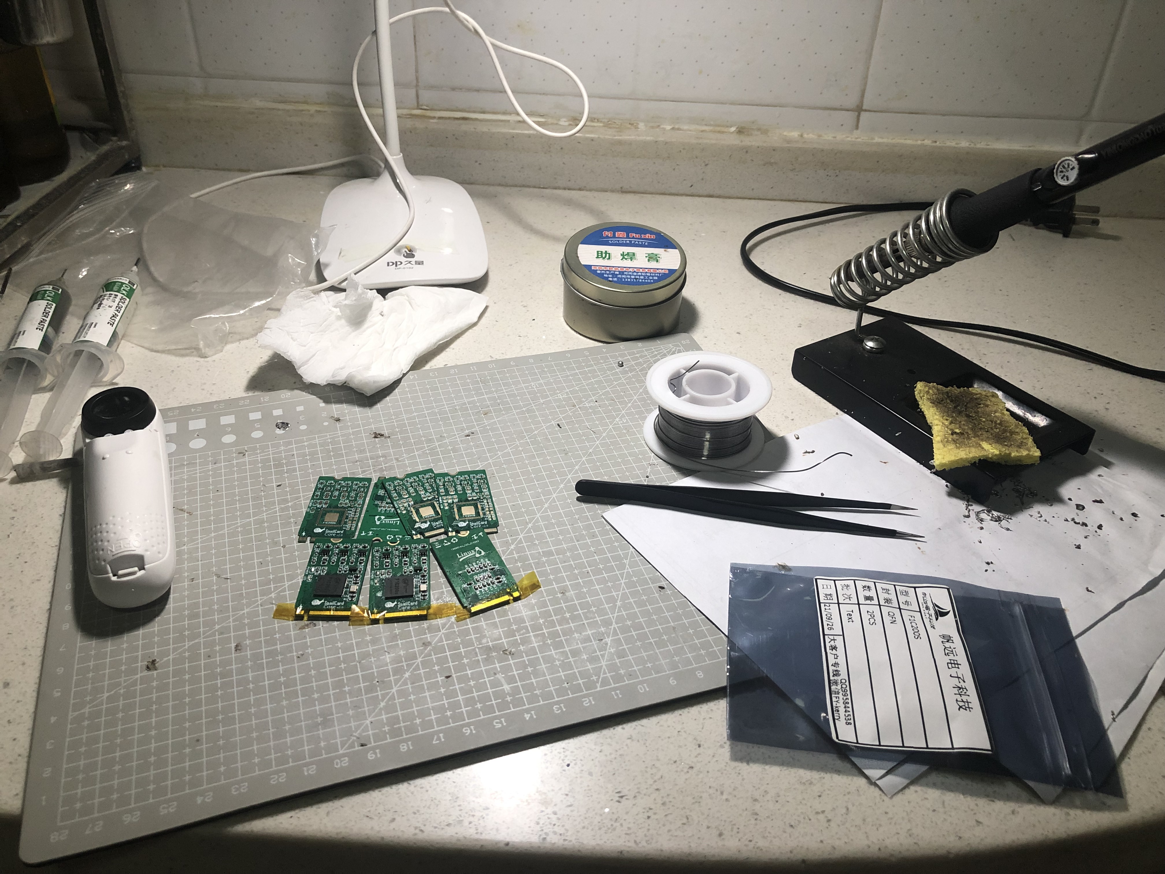

我可能买到翻新芯片了,f1c100s买了5片,10块一片,有两块是坏的。uboot提示DRAM初始化失败,有一块焊上是好的,热风枪拆旁边芯片吹了一会,然后就反复重启。

twzy wrote:
@摸鱼moyu
我记得5.7 这个配置默认是有的啊
不太明白了我这里没有,小问题

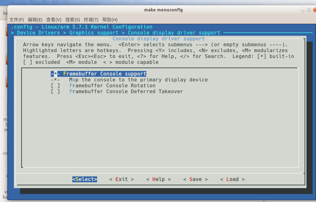

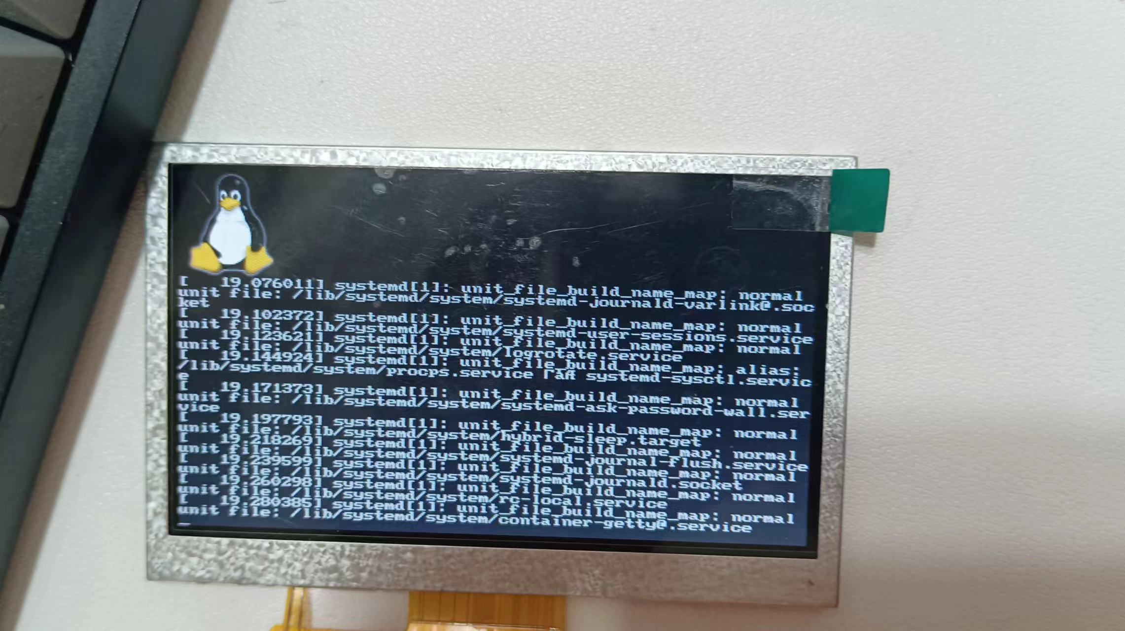

开机Logo大概是做好了,但是最下面还是会显示一行加载信息,该怎么破呢?

积分: 141.5
kernel中关闭framebuff Console相关的东西
好像没得选,另外两个还取消不了
/files/members/6376/QQ截图20211029090509.png
好像没得选,另外两个还取消不了
你可以看看Kconfig文件,需要启动专家模式(Expert Mode)才能改
General setup ---> Configure standard kernel features (expert users)

另外,请教一下楼主,我设计板子使用的电源管理是EA3036,在负载较大时,比如接wifi模块,接lcd(电流在设计范围内)会导致电源掉电。
我对DCDC电源方面不太懂,电感感值电流参数都是按照手册选,请问可能是什么原因导致的电源掉电的呢?感谢!

EA3036 我没用过,但是根据他们调试Esp8266的那个帖子看,荔枝派Nano带Esp12-f模块应该是没问题的,而且带40pin的rgb显示屏,好像问题也不大,你把电路部分放出来让大家看看吧,因为硬件部分我就是靠抄的^_^.
我这里面的电路使用的是SY8088ACC,电阻需要一定的公式进行计算,原理图中有、电容输入输出各加一个10uf,电感使用的是1.5A的功率层叠电感
@卓林
不行,关闭后,logo也不显示了,先这样吧,慢慢研究

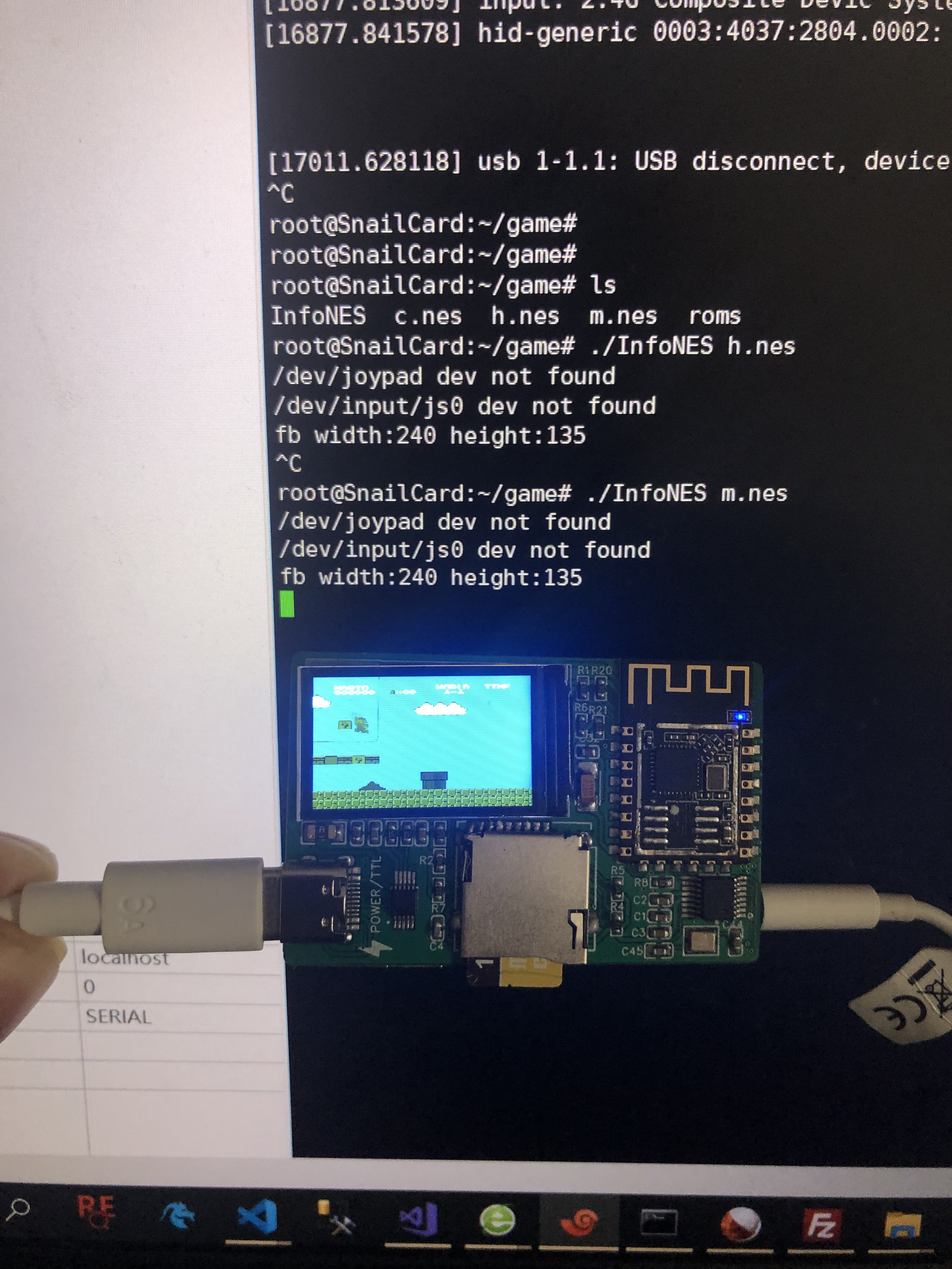

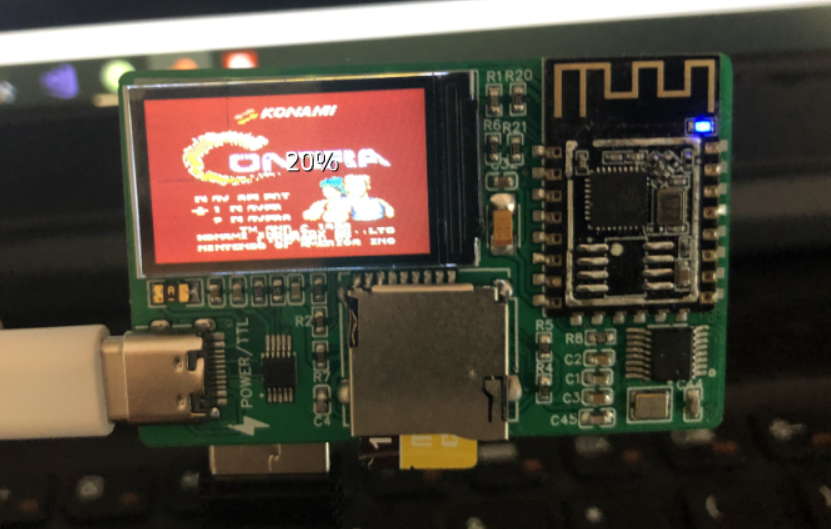

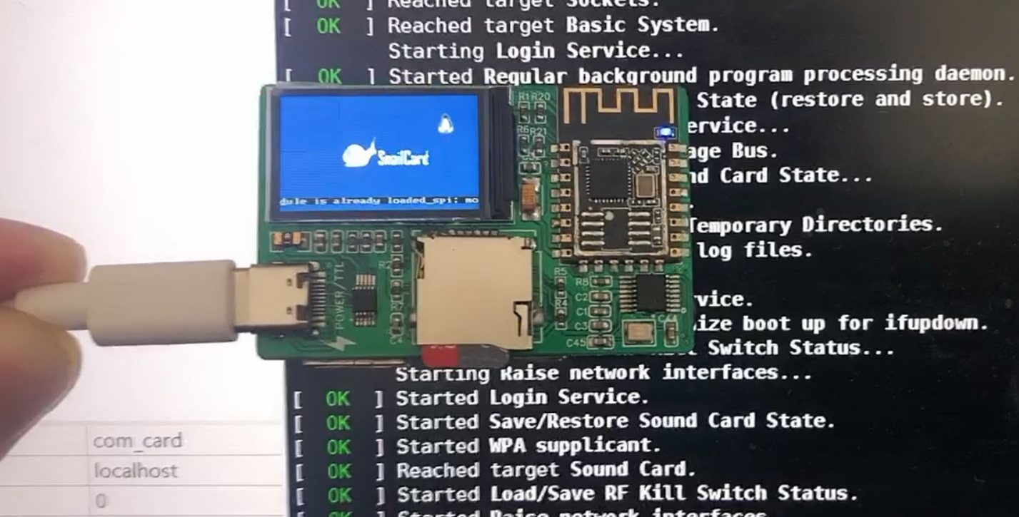

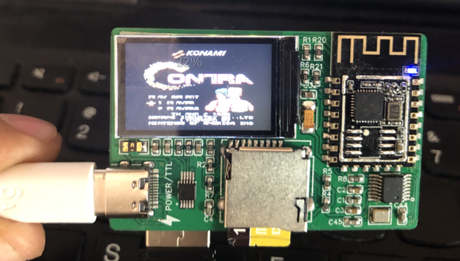

游戏机目标达成,资料整理中……
#43 2021-10-30 22:25:50
tigger
注册时间: 2021-06-18
已发帖子: 172
积分: 111
twzy wrote:
/files/members/6376/IMG_4455.jpg
游戏机目标达成,资料整理中……
貌似颜色不对?
tigger wrote:
游戏机目标达成,资料整理中……
貌似颜色不对?
已经修复了
处理方式
修改InfoNES_System_Linux.cpp文件中的static int lcd_fb_display_px函数
static int lcd_fb_display_px(WORD color, int x, int y)
	WORD *pen16;
	unsigned char r, g, b;
	r = ((color >> 10) & 0x1f);
	g = ((color >> 5) & 0x3f);
	b = (color & 0x1f);
	color = r<<11|g<<6|b;
	pen16 = (WORD *)(fb_mem + y*line_width + x*px_width);
	*pen16 = color;

这是NES模拟器代码,已经修改过了
arm-NES-linux-master.zip
下面是在硬盘中待了10年的nes游戏
roms.zip

请问大佬,第七章中移植你usb后那张图,怎么让终端信息显示在lcd上的呢,就是 root@ 那一行。我知道是修改了配置文件来让终端命令前显示 用户 路径,但是只能在 uart0显示,lcd还是显示的dmesg信息
楼主 #94 2021-12-22 17:52:58
twzy
注册时间: 2021-04-16
已发帖子: 205
积分: 352.5
我好像使用了Debian文件系统以后就有了,另外u-boot bootargs 添加 console=tty0

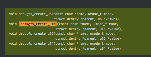

摸鱼moyu
注册时间: 2021-09-18
已发帖子: 41
积分: 41

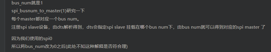

我用的esp8089行了就是速度感人
基本随顺着大佬教程编译成模块那个还是fail to master 后面在研究下,
这个好像不是这个意思,我板子用的spi1也是要num = 0才能行,我不太清楚目前还在白嫖正点的教程终于不用频繁的拔内存卡了

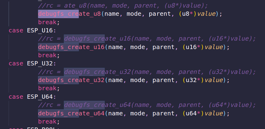

然后就是
编译有个函数好像变了,我看没有用到返回值直接屏蔽了不知道有没有影响

@摸鱼moyu
我也是基于代码瞎猜的,应该是我理解有问题,能调试通就OK,另外我看那个函数名称应该是debug的,问题应该不大。

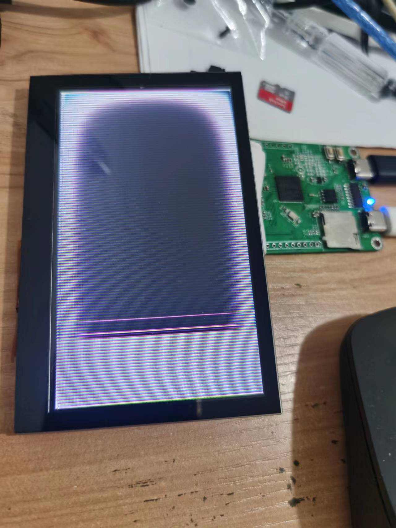

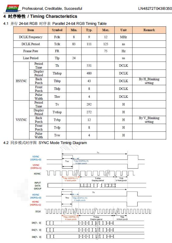

我也自己作了一块,一把启动成功,其他的慢慢调,最高屏幕不会不知道杂调的,用别人固件显示正常,我的就这个鬼样子,能帮忙看看是什么情况吗。
屏幕参数:
最近编辑记录 future (2022-06-25 13:52:59)

按照楼主的教程更改linux-5.7.1报错
Kernel: arch/arm/boot/zImage is ready
  DTC     arch/arm/boot/dts/suniv-f1c100s-licheepi-nano.dtb
Error: arch/arm/boot/dts/suniv-f1c100s.dtsi:44.23-24 syntax error
FATAL ERROR: Unable to parse input tree
make[1]: *** [scripts/Makefile.lib:294:arch/arm/boot/dts/suniv-f1c100s-licheepi-nano.dtb] 错误 1
make: *** [Makefile:1251:dtbs] 错误 2

请问有人知道是什么问题吗
楼主 #184 2023-12-18 16:57:14
twzy
注册时间: 2021-04-16
已发帖子: 205
积分: 352.5
@LxOps

换用了荔枝派官方适配的linux5.2: https://github.com/Lichee-Pi/linux/archive/nano-5.2-flash.zip ,现在linux成功运行,但是debian11无法启动

[   14.734473] systemd[1]: unit_file_build_name_map: normal unit file: /lib/systemd/system/systemd-networkd.socket
[   14.755184] systemd[1]: unit_file_build_name_map: normal unit file: /lib/systemd/system/initrd-parse-etc.service
[   14.775918] systemd[1]: unit_file_build_name_map: normal unit file: /lib/systemd/system/cryptsetup.target
[   14.796006] systemd[1]: unit_file_build_name_map: normal unit file: /lib/systemd/system/ssh.socket
[   14.817537] systemd[1]: unit_file_build_name_map: normal unit file: /lib/systemd/system/timers.target
[   14.839564] systemd[1]: unit_file_build_name_map: alias: /lib/systemd/system/dbus-org.freedesktop.locale1.service → systemd-localed.service
[   14.868232] systemd[1]: unit_file_build_name_map: normal unit file: /lib/systemd/system/systemd-network-generator.service
[   14.895052] systemd[1]: unit_file_build_name_map: normal unit file: /lib/systemd/system/multi-user.target
[   14.915706] systemd[1]: unit_file_build_name_map: normal unit file: /lib/systemd/system/systemd-quotacheck.service
[   14.937105] systemd[1]: unit_file_build_name_map: normal unit file: /lib/systemd/system/systemd-journald.service
[   14.958332] systemd[1]: unit_file_build_name_map: normal unit file: /lib/systemd/system/e2scrub_all.timer
[   14.978913] systemd[1]: unit_file_build_name_map: normal unit file: /lib/systemd/system/ssh@.service
[   14.999011] systemd[1]: unit_file_build_name_map: normal unit file: /lib/systemd/system/nftables.service
[   15.019585] systemd[1]: unit_file_build_name_map: normal unit file: /lib/systemd/system/wpa_supplicant@.service
[   15.042270] systemd[1]: unit_file_build_name_map: alias: /lib/systemd/system/dbus-org.freedesktop.timedate1.service → systemd-timedated.service
[   15.071327] systemd[1]: unit_file_build_name_map: normal unit file: /lib/systemd/system/systemd-udev-trigger.service
[   15.092919] systemd[1]: unit_file_build_name_map: normal unit file: /lib/systemd/system/sys-kernel-debug.mount
[   15.116314] systemd[1]: unit_file_build_name_map: normal unit file: /lib/systemd/system/remote-fs-pre.target
[   15.137353] systemd[1]: unit_file_build_name_map: normal unit file: /lib/systemd/system/ifupdown-wait-online.service
[   15.158925] systemd[1]: unit_file_build_name_map: normal unit file: /lib/systemd/system/sound.target
[   15.180249] systemd[1]: unit_file_build_name_map: normal unit file: /lib/systemd/system/systemd-boot-system-token.service
[   15.208705] systemd[1]: unit_file_build_name_map: linked unit file: /lib/systemd/system/rc.service → /dev/null
[   15.229813] systemd[1]: unit_file_build_name_map: normal unit file: /lib/systemd/system/serial-getty@.service
[   15.251884] systemd[1]: unit_file_build_name_map: alias: /lib/systemd/system/runlevel6.target → reboot.target
[   15.272735] systemd[1]: unit_file_build_name_map: normal unit file: /lib/systemd/system/system-update.target
[   15.293196] systemd[1]: unit_file_build_name_map: normal unit file: /lib/systemd/system/exit.target
[   15.312804] systemd[1]: unit_file_build_name_map: normal unit file: /lib/systemd/system/local-fs-pre.target
[   15.333141] systemd[1]: unit_file_build_name_map: normal unit file: /lib/systemd/system/emergency.target
[   15.353334] systemd[1]: unit_file_build_name_map: normal unit file: /lib/systemd/system/fstrim.service
[   15.373218] systemd[1]: unit_file_build_name_map: normal unit file: /lib/systemd/system/modprobe@.service
[   15.393389] systemd[1]: unit_file_build_name_map: normal unit file: /lib/systemd/system/apt-daily.timer
[   15.413354] systemd[1]: unit_file_build_name_map: normal unit file: /lib/systemd/system/systemd-udevd-kernel.socket
[   15.434393] systemd[1]: unit_file_build_name_map: normal unit file: /lib/systemd/system/sysinit.target
[   15.454263] systemd[1]: unit_file_build_name_map: normal unit file: /lib/systemd/system/e2scrub_fail@.service
[   15.474756] systemd[1]: unit_file_build_name_map: normal unit file: /lib/systemd/system/initrd-fs.target
[   15.494778] systemd[1]: unit_file_build_name_map: normal unit file: /lib/systemd/system/cron.service
[   15.514454] systemd[1]: unit_file_build_name_map: normal unit file: /lib/systemd/system/systemd-resolved.service
[   15.535234] systemd[1]: unit_file_build_name_map: normal unit file: /lib/systemd/system/systemd-reboot.service
[   15.555816] systemd[1]: unit_file_build_name_map: normal unit file: /lib/systemd/system/rpcbind.target
[   15.575782] systemd[1]: unit_file_build_name_map: normal unit file: /lib/systemd/system/ifup@.service
[   15.595520] systemd[1]: unit_file_build_name_map: normal unit file: /lib/systemd/system/getty@.service
[   15.615395] systemd[1]: unit_file_build_name_map: normal unit file: /lib/systemd/system/time-sync.target
[   15.635432] systemd[1]: unit_file_build_name_map: normal unit file: /lib/systemd/system/rescue-ssh.target
[   15.655579] systemd[1]: unit_file_build_name_map: normal unit file: /lib/systemd/system/cryptsetup-pre.target
[   16.294082] systemd[1]: unit_file_build_name_map: alias: /lib/systemd/system/dbus-org.freedesktop.hostname1.service → systemd-hostnamed.service
[   16.322789] systemd[1]: unit_file_build_name_map: normal unit file: /lib/systemd/system/user@.service
[   16.342577] systemd[1]: unit_file_build_name_map: normal unit file: /lib/systemd/system/first-boot-complete.target
[   16.364961] systemd[1]: unit_file_build_name_map: alias: /lib/systemd/system/default.target → graphical.target
[   16.385933] systemd[1]: unit_file_build_name_map: normal unit file: /lib/systemd/system/systemd-journald@.socket
[   16.406498] random: crng init done
[   16.415653] systemd[1]: unit_file_build_name_map: normal unit file: /lib/systemd/system/systemd-sysusers.service
[   16.438010] systemd[1]: unit_file_build_name_map: alias: /lib/systemd/system/dbus-org.freedesktop.login1.service → systemd-logind.service
[   16.466051] systemd[1]: unit_file_build_name_map: normal unit file: /lib/systemd/system/getty-static.service
[   16.486411] systemd[1]: unit_file_build_name_map: normal unit file: /lib/systemd/system/sockets.target
[   16.506206] systemd[1]: unit_file_build_name_map: normal unit file: /lib/systemd/system/dbus.service
[   16.525812] systemd[1]: unit_file_build_name_map: normal unit file: /lib/systemd/system/systemd-modules-load.service
[   16.546811] systemd[1]: unit_file_build_name_map: normal unit file: /lib/systemd/system/slices.target
[   16.566483] systemd[1]: unit_file_build_name_map: normal unit file: /lib/systemd/system/smartcard.target
[   16.586452] systemd[1]: unit_file_build_name_map: normal unit file: /lib/systemd/system/user-runtime-dir@.service
[   16.607239] systemd[1]: unit_file_build_name_map: normal unit file: /lib/systemd/system/initrd-root-fs.target
[   16.627769] systemd[1]: unit_file_build_name_map: normal unit file: /lib/systemd/system/emergency.service
[   16.647853] systemd[1]: unit_file_build_name_map: normal unit file: /lib/systemd/system/debug-shell.service
[   16.668173] systemd[1]: unit_file_build_name_map: normal unit file: /lib/systemd/system/initrd-switch-root.target
[   16.689046] systemd[1]: unit_file_build_name_map: normal unit file: /lib/systemd/system/systemd-poweroff.service
[   16.709815] systemd[1]: unit_file_build_name_map: normal unit file: /lib/systemd/system/initrd.target
[   16.729698] systemd[1]: unit_file_build_name_map: normal unit file: /lib/systemd/system/systemd-rfkill.service
[   16.750235] systemd[1]: unit_file_build_name_map: normal unit file: /lib/systemd/system/systemd-suspend.service
[   16.770954] systemd[1]: unit_file_build_name_map: normal unit file: /lib/systemd/system/time-set.target
[   16.790912] systemd[1]: unit_file_build_name_map: normal unit file: /lib/systemd/system/printer.target
[   16.810757] systemd[1]: unit_file_build_name_map: normal unit file: /lib/systemd/system/halt.target
[   16.830504] systemd[1]: unit_file_build_name_map: normal unit file: /lib/systemd/system/systemd-hybrid-sleep.service
[   16.851667] systemd[1]: unit_file_build_name_map: normal unit file: /lib/systemd/system/rescue.target
[   16.875575] systemd[1]: unit_file_build_name_map: alias: /lib/systemd/system/runlevel3.target → multi-user.target
[   16.896817] systemd[1]: unit_file_build_name_map: normal unit file: /lib/systemd/system/systemd-networkd-wait-online.service
[   16.923503] systemd[1]: unit_file_build_name_map: normal unit file: /lib/systemd/system/systemd-hwdb-update.service
[   16.944566] systemd[1]: unit_file_build_name_map: normal unit file: /lib/systemd/system/wpa_supplicant-wired@.service
[   16.965785] systemd[1]: unit_file_build_name_map: normal unit file: /lib/systemd/system/systemd-fsckd.socket
[   16.986233] systemd[1]: unit_file_build_name_map: normal unit file: /lib/systemd/system/systemd-hostnamed.service
[   17.007110] systemd[1]: unit_file_build_name_map: normal unit file: /lib/systemd/system/systemd-backlight@.service
[   17.028007] systemd[1]: unit_file_build_name_map: normal unit file: /lib/systemd/system/network.target
[   17.048011] systemd[1]: unit_file_build_name_map: normal unit file: /lib/systemd/system/system-systemd\x2dcryptsetup.slice
[   17.074463] systemd[1]: unit_file_build_name_map: normal unit file: /lib/systemd/system/sys-fs-fuse-connections.mount
[   17.095719] systemd[1]: unit_file_build_name_map: normal unit file: /lib/systemd/system/ifupdown-pre.service
[   17.116144] systemd[1]: unit_file_build_name_map: normal unit file: /lib/systemd/system/dev-mqueue.mount
[   17.136169] systemd[1]: unit_file_build_name_map: normal unit file: /lib/systemd/system/systemd-initctl.service
[   17.156815] systemd[1]: unit_file_build_name_map: normal unit file: /lib/systemd/system/console-getty.service
[   17.177299] systemd[1]: unit_file_build_name_map: normal unit file: /lib/systemd/system/systemd-remount-fs.service
[   17.198273] systemd[1]: unit_file_build_name_map: normal unit file: /lib/systemd/system/systemd-machine-id-commit.service
[   17.224626] systemd[1]: unit_file_build_name_map: normal unit file: /lib/systemd/system/initrd-udevadm-cleanup-db.service
[   17.251200] systemd[1]: unit_file_build_name_map: normal unit file: /lib/systemd/system/systemd-hibernate.service
[   17.273391] systemd[1]: unit_file_build_name_map: alias: /lib/systemd/system/ctrl-alt-del.target → reboot.target
[   17.294508] systemd[1]: unit_file_build_name_map: normal unit file: /lib/systemd/system/rsyslog.service
[   17.314535] systemd[1]: unit_file_build_name_map: normal unit file: /lib/systemd/system/boot-complete.target
[   17.336637] systemd[1]: unit_file_build_name_map: alias: /lib/systemd/system/autovt@.service → getty@.service
[   17.358967] systemd[1]: unit_file_build_name_map: alias: /lib/systemd/system/runlevel1.target → rescue.target
[   17.380186] systemd[1]: unit_file_build_name_map: normal unit file: /lib/systemd/system/basic.target
[   17.399950] systemd[1]: unit_file_build_name_map: normal unit file: /lib/systemd/system/ssh.service
[   17.420212] systemd[1]: unit_file_build_name_map: linked unit file: /lib/systemd/system/alsa-utils.service → /dev/null
[   17.446806] systemd[1]: unit_file_build_name_map: normal unit file: /lib/systemd/system/systemd-volatile-root.service
[   17.468769] systemd[1]: unit_file_build_name_map: linked unit file: /lib/systemd/system/x11-common.service → /dev/null
[   17.495246] systemd[1]: unit_file_build_name_map: normal unit file: /lib/systemd/system/systemd-journald-varlink@.socket
[   17.521576] systemd[1]: unit_file_build_name_map: normal unit file: /lib/systemd/system/systemd-user-sessions.service
[   17.542821] systemd[1]: unit_file_build_name_map: normal unit file: /lib/systemd/system/logrotate.service
[   17.564076] systemd[1]: unit_file_build_name_map: alias: /lib/systemd/system/procps.service → systemd-sysctl.service
[   17.590424] systemd[1]: unit_file_build_name_map: normal unit file: /lib/systemd/system/systemd-ask-password-wall.service
[   17.616843] systemd[1]: unit_file_build_name_map: normal unit file: /lib/systemd/system/hybrid-sleep.target
[   17.637293] systemd[1]: unit_file_build_name_map: normal unit file: /lib/systemd/system/systemd-journal-flush.service
[   17.658581] systemd[1]: unit_file_build_name_map: normal unit file: /lib/systemd/system/systemd-journald.socket
[   17.679512] systemd[1]: unit_file_build_name_map: normal unit file: /lib/systemd/system/rc-local.service
[   17.699638] systemd[1]: unit_file_build_name_map: normal unit file: /lib/systemd/system/container-getty@.service
[   17.958162] systemd[1]: Caught <ABRT>, dumped core as pid 89.
[   17.974400] systemd[1]: Freezing execution.
屏幕显示:

请教楼主一件事,你画的板子里AVCC的供电是3V0,但是数据手册里面推荐的典型值是2.8V,请问楼主是有什么特殊的考量吗?(例如考虑板子线路的压降?)

HOSTCC tools/aisimage.o
In file included from tools/../include/../lib/libfdt/libfdt.h:10,
from tools/../include/libfdt.h:1,
from tools/fdt_host.h:11,
from tools/imagetool.h:24,
from tools/aisimage.c:8:
/usr/include/libfdt_env.h:27:30: error: conflicting types for ‘fdt64_t’; have ‘uint64_t’ {aka ‘long unsigned int’}
27 | typedef uint64_t FDT_BITWISE fdt64_t;
