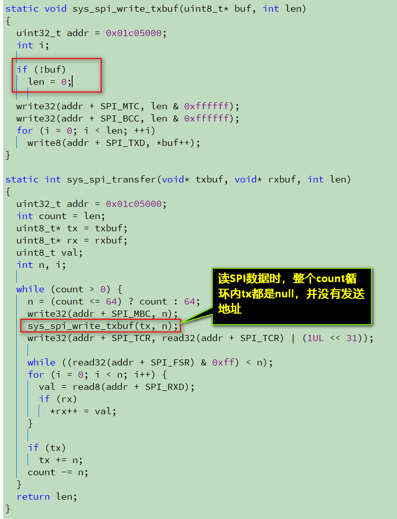

#21 Re: 全志 SOC » F1C100s用DMA加速spiflash启动 » 2024-09-03 19:55:59
DOUT+DMA模式,太快了!若SPI时钟设为100MHZ,能达到25MB/S;保险起见设置SPI为50MHZ,也有12.5MB/S。
启动个RTOS应用简直了。
#include <stdint.h>

static void sys_spi_write_txbuf(uint8_t* buf, int len)
  uint32_t addr = 0x01c05000;
  int i;
  if (!buf)
    len = 0;
  write32(addr + SPI_MTC, len & 0xffffff);
  write32(addr + SPI_BCC, len & 0xffffff);
  for (i = 0; i < len; ++i)
    write8(addr + SPI_TXD, *buf++);
static int sys_spi_transfer(void* txbuf, void* rxbuf, int len)
  int count = len;
  uint8_t* tx = txbuf;
  uint8_t* rx = rxbuf;
  uint8_t val;
  int n, i;
  while (count > 0) {
    n = (count <= 64) ? count : 64;
    write32(addr + SPI_MBC, n);
    sys_spi_write_txbuf(tx, n);
    write32(addr + SPI_TCR, read32(addr + SPI_TCR) | (1UL << 31));
    while ((read32(addr + SPI_FSR) & 0xff) < n);
    for (i = 0; i < n; i++) {
      val = read8(addr + SPI_RXD);
      if (rx)
        *rx++ = val;
    if (tx)
      tx += n;
    count -= n;
  return len;

armstrong
回复: 1
在spl代码中,用下面的代码替代sys_spi_flash_read函数,就可以最大速度加载app到ram执行。
我的AHB频率是200MHZ,SPI配置为50Mhz(100Mhz不太稳定),下面的代码启用DOUT模式传输,所以理论读取速度是12.5MB/秒。
BROM加载SPL大约150ms,而这段代码加载3MB的app代码仅需250ms,总共400毫秒就能启动3MB的应用程序。
void sys_spi_flash_read_dualout(int addr, void* buf, int count)

      // 这里代码看起来很累赘,但是这样却能快速读空RXFIFO!

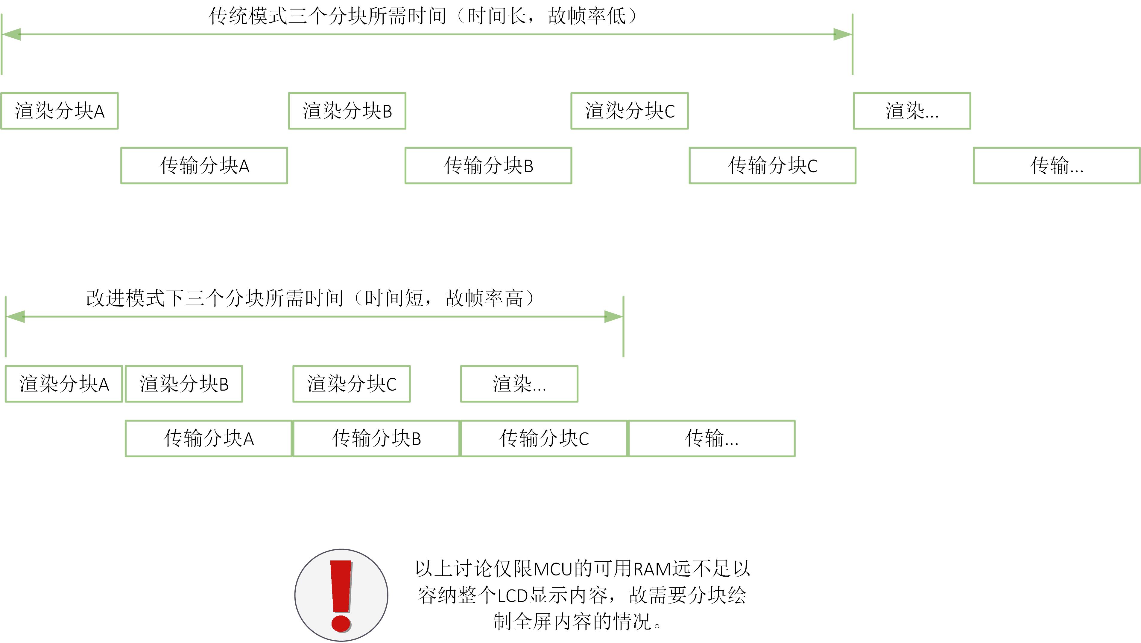

要提高帧率,一定要使数据送显和lvgl下一帧渲染并发执行!这是lvgl双缓冲的要义所在。
楼主理解一下这幅图的意思:

#184 Re: 全志 SOC » f1c100s spi不能使用burst模式??? » 2020-05-29 10:07:54
myxiaonia 说:
感谢Armstrong的亲临指导,我今天再去测试一下原来代码spi读写的情况,spi频率太高了示波器太烂丢脉冲,不过应该可以发现问题的
原来的代码相当于将总的数据收发切割成64字节成组收发,并且读取rxfifo时候还是spi停止的
64+4字节收发->读rxfiofo,然后再重复这个过程
读FIFO时,SPI是停止的;这里的确浪费了传输机会。
不过,count循环中并不会重复发送4字节命令和地址,因为在读取数据时,sys_spi_transfer函数的txbuf参数是NULL,所以循环内的sys_spi_write_txbuf函数会立即返回,没有实际数据发送的。
上层的flash读函数实际上这样解释:
static int sys_spi_write_then_read(void* txbuf, int txlen, void* rxbuf, int rxlen)
  // 发送命令+地址
  if (sys_spi_transfer(txbuf, NULL, txlen) != txlen)
    return -1;
  // 连续接收纯数据
  if (sys_spi_transfer(NULL, rxbuf, rxlen) != rxlen)
    return -1;
#185 Re: 全志 SOC » 哇酷网友都乐于分享:为大家制作了F1C100s的RTX4+emWin5稳定项目! » 2020-05-28 21:49:56
