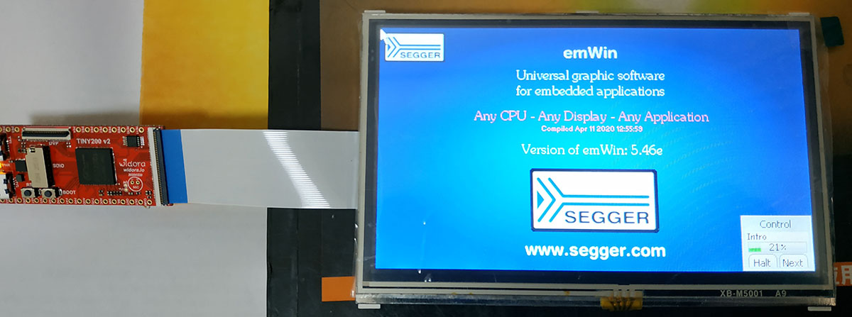

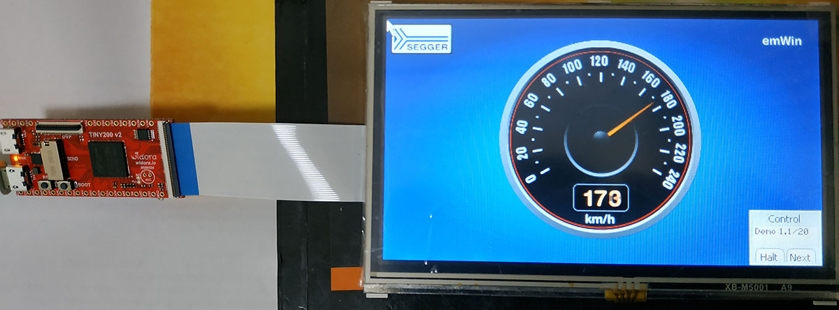

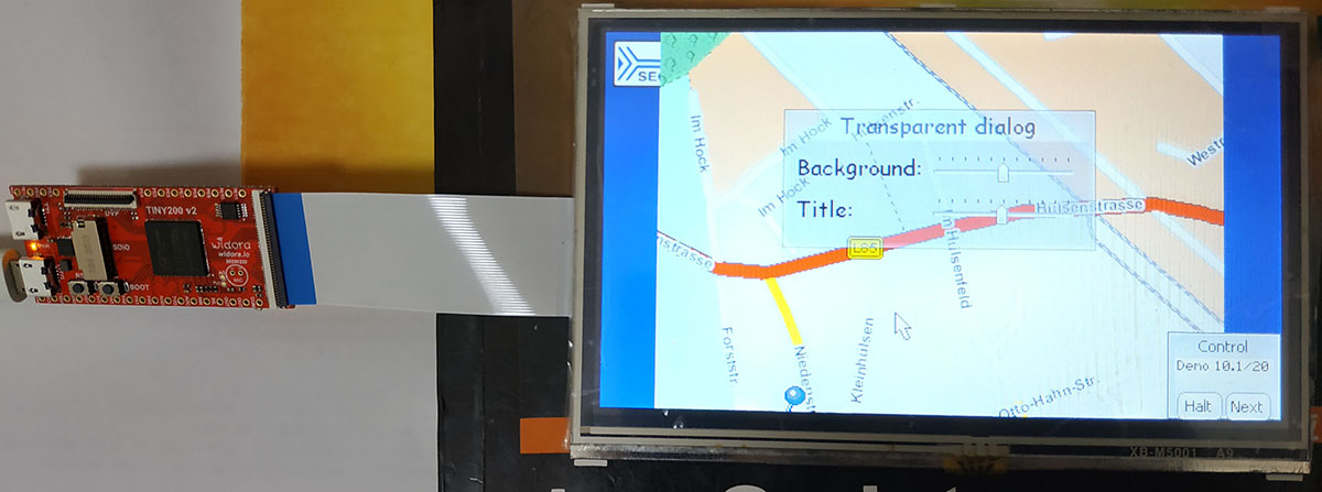

哇酷网友都乐于分享:为大家制作了F1C100s的RTX4+emWin5稳定项目!
在哇酷网在线时间并不算长,但却很快就能找到合适的学习资料。这是因为有大量热爱分享的网友给哇酷添砖加瓦,也是由于哇酷提供了交流的平台,节省大家的时间。
对于全志F1C100s/F1C200s芯片,官方主导的玩法是linux,社区也是顺着这种玩法,不断扩充。但是广大单片机开发者通常缺乏Linux开发经验,而且对具备MMU+Cache的ARM9也不够熟悉,因而无法快速上手这几款性价比无敌的SoC,只能望洋兴叹。况且,在与好多网友交谈后得知,好多项目并不适合使用linux——linux不是万金油,RTOS才是真爱。于是,我结合自己一直以来对ARM9的熟悉,制作了这个移植,基于单片机开发者熟悉的keil-mdk环境,为广大单片机开发者降低门槛,让你打开熟悉的Keil就有可用的RTOS【RTX4】和GUI【emWin5】!其它组件在keil下也并非难事。(我的环境是MDK5.29,尽量使用相同版本,如果比我低可能会丢失项目某些选项!)
项目的好多驱动是基于xboot和网友的精简代码,引用的文件首部保留原作者信息文本。我做的工作是整合代码,以及RTX4+emWin5的移植部分,RTOS的基础是中断控制和Timer,这部分重新实现了。具体的内容你拿到源码查看就能发现,不再多说。
因为我对RTX4比较了解,移植的质量可以保证稳定【除非不是我的代码部分】;emWin很好用,我觉得很多人都用过。大家尽情使用吧,把F1Cx00s玩溜起来!启动1.7MB程序时间大约500毫秒,视程序大小而定。

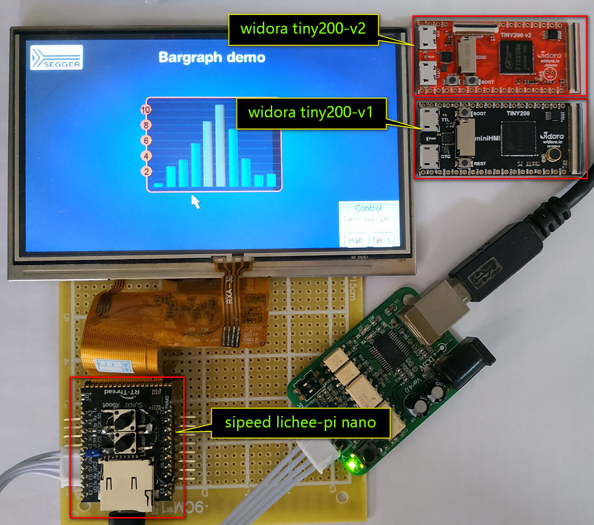

项目直接支持的开发板有:
widora的tiny200 v1
widora的tiny200 v2
sipeed的lichee-pi nano
推荐使用widora的tiny200开发板,板子为单片机开发者设计了boot和reset按钮,因而进入FEL模式非常方便!板子还自带USB转串口芯片,可作为终端串口,方便调试信息输出。据说V2板还加了音频功放电路,直驱小喇叭。

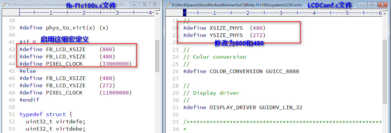

下载了源码,尝试修改LCD分辨率为800x480,运行不起来,翻看代码,没找到怎样修改具体参数,楼主能指出吗?

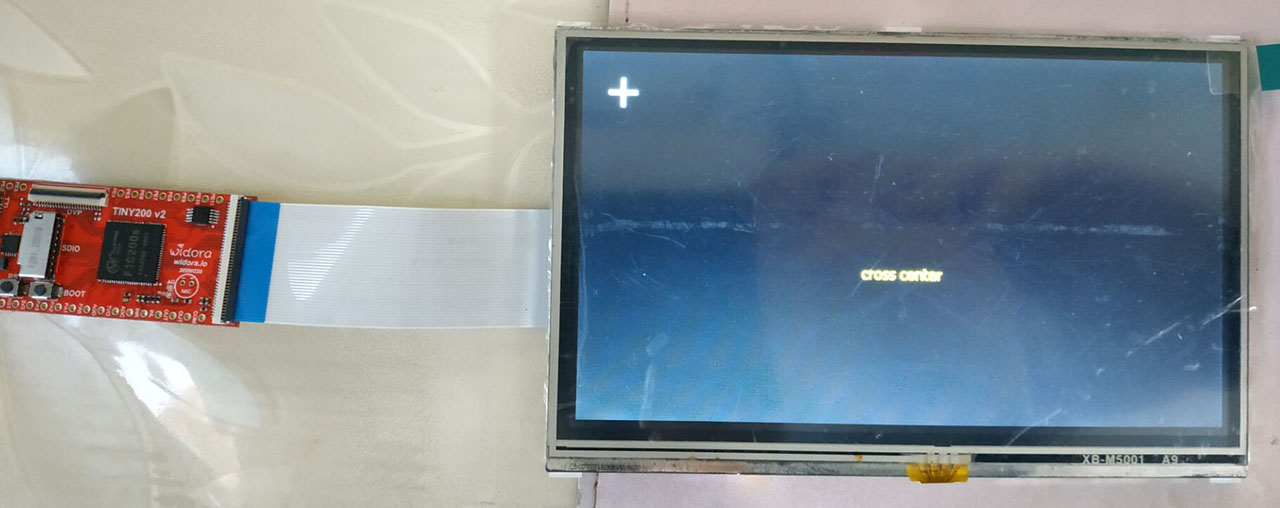

电阻触摸屏测试程序:

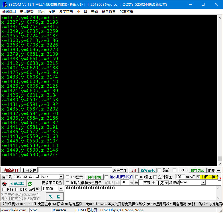

好多人都说NS2009有跳点,其实不是芯片本身的问题。我做好了这个大家拿起测试看看,稳得很啊。
F1C100s_RTX_emWin_LCD480x272_NS2009.zip
不仅没有跳点,还每秒钟向GUI送100个触摸点,这个频率响应够快了吧!可以连接UART0看输出,点击屏幕就有输出。

TINY200烧这个程序运行点校正没反应说明触摸坏的么?
楼主 #41 2020-04-28 08:26:22
armstrong
注册时间: 2019-04-10
已发帖子: 295
积分: 189.5
Re: 哇酷网友都乐于分享:为大家制作了F1C100s的RTX4+emWin5稳定项目!
只在licheepi-nano和tiny200v1上可用,接到红色的tiny200v2板上没用,不知道是不是电阻什么的没焊。
#42 2020-04-28 08:37:29
tam2907
注册时间: 2020-03-29
已发帖子: 45
积分: 59.5
感谢,刚才对比看了V1 V2原理图触摸驱动触摸的IO完全不一样。

要用这个测试:F1C100s_RTX_emWin_LCD480x272_NS2009.zip

谢谢,对比了一下pdf,还真是改过了!所以又适配了一下:
tiny200v1
Tiny200v1_LCD480x272_NS2009.zip
tiny200v2
Tiny200v2_LCD480x272_NS2009.zip

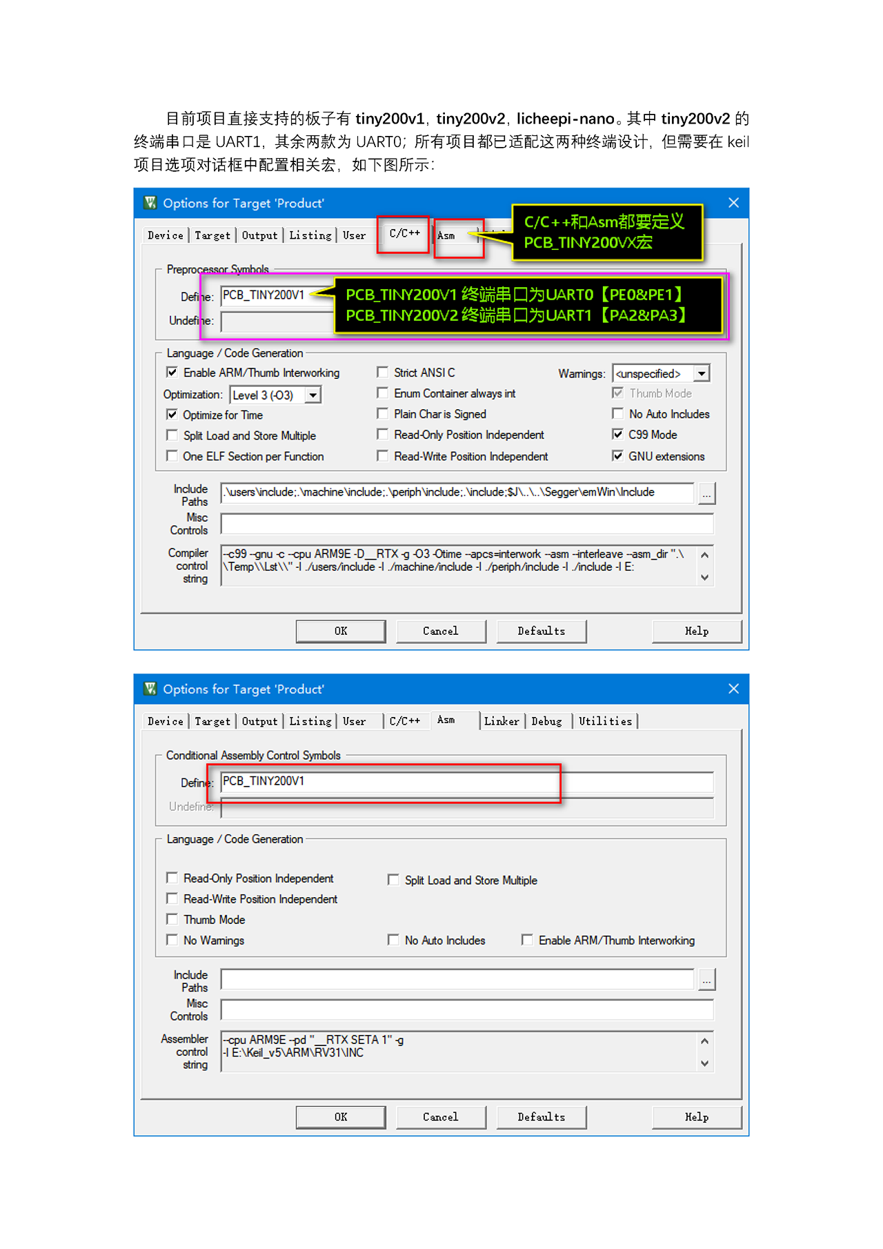

针对tiny200v2的忘了去除lcd屏的pd0+pd12管脚,已修正:
【lichee-nano + tiny200v1】
Tiny200v1_LCD480x272_NS2009A.zip
【tiny200v2】
Tiny200v2_LCD480x272_NS2009A.zip

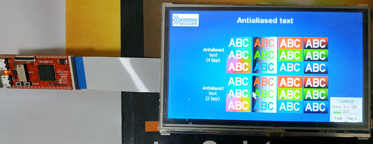

这个真的是不错,已经在V2上跑过了,好用,修改也方便的,改成了800*480的液晶

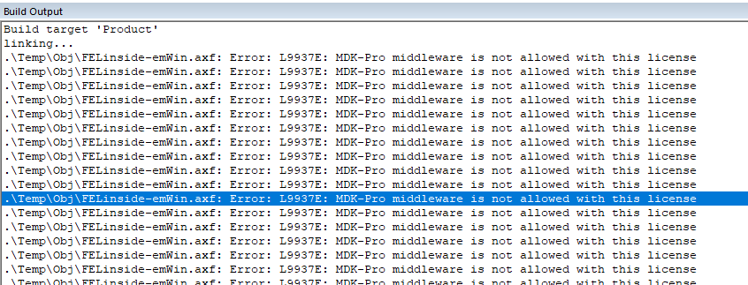

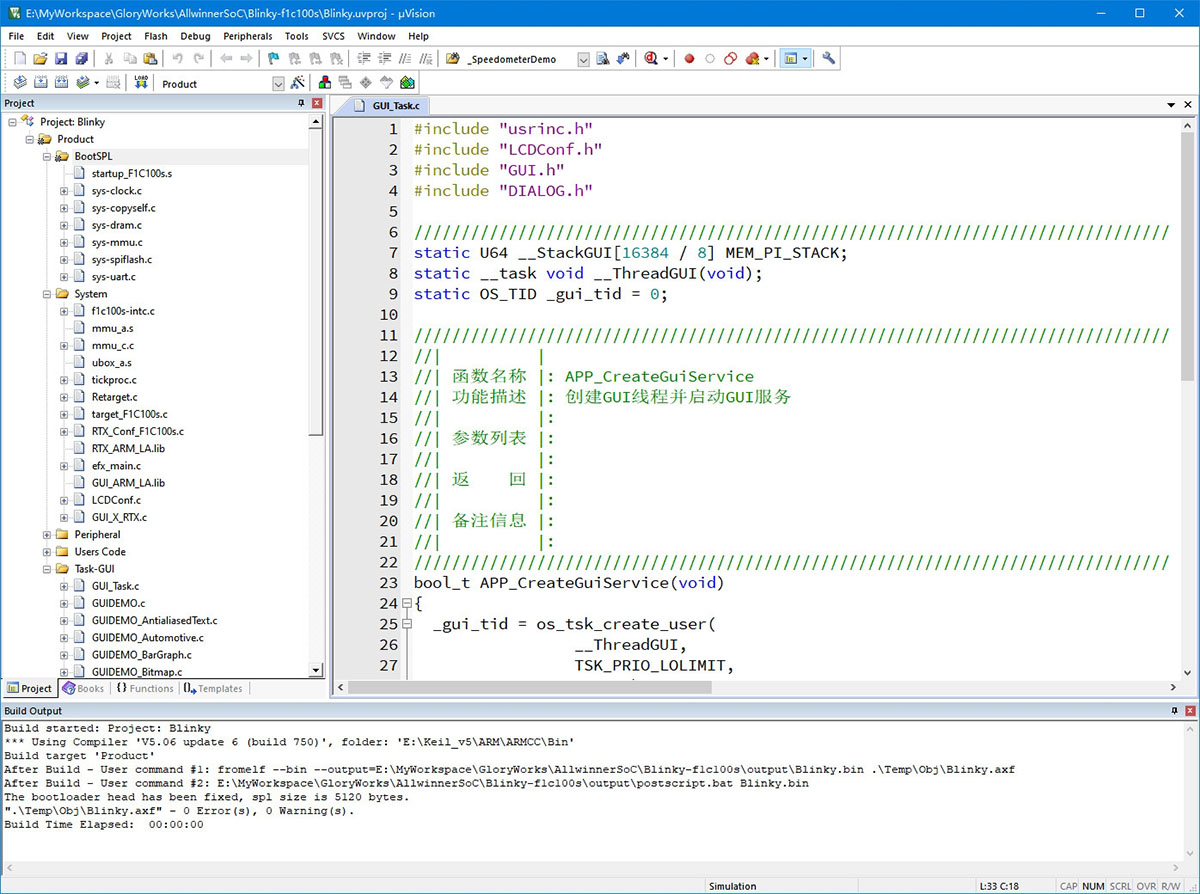

坑里的大侠,请教一个问题,我下载了楼主的源码,但是编译出错,原来MDK版本为mkd520+MDK79520,为了编译楼主源码并和楼主编译版本一致所以把520卸载了,装上mdk529+mdk79520(keil官网上找不到arm9与mdk529对应的包,最新的包好像是mdk525的,由于外网下载慢,暂时先用79520,不知道是不是这个原因引起编译出错),具体编译见附图,谢谢大家
#102 2020-06-27 17:05:49
mcsino
注册时间: 2019-12-22
已发帖子: 21
积分: 36
附件传不上来,编译错误如下:
Rebuild started: Project: Blinky
*** Using Compiler 'V5.06 update 6 (build 750)', folder: 'C:\Keil_v5\ARM\ARMCC\Bin'
Rebuild target 'Product'
compiling sys-copyself.c...
Fatal error: C3903U: Argument '/ropi' not permitted for option 'apcs'.
compiling sys-clock.c...
assembling startup_F1C100s.s...
compiling sys-dram.c...
compiling sys-mmu.c...
compiling sys-spiflash.c...
compiling sys-uart.c...
compiling f1c100s-intc.c...
#103 2020-06-28 09:46:55
mcsino
注册时间: 2019-12-22
已发帖子: 21
积分: 36
已解决,MDK版本问题,安装了Lite版本,但是lite版本不能使用ropi指令

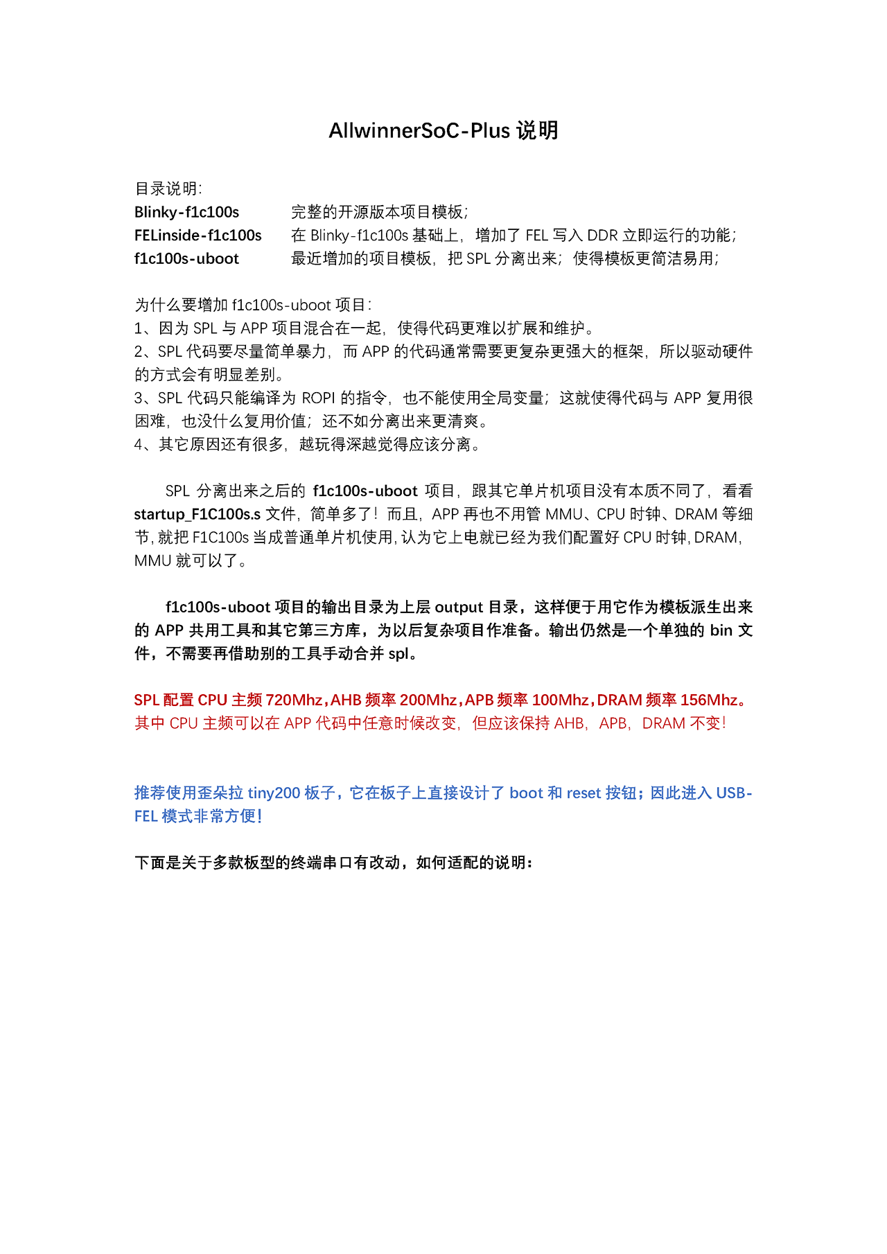

文档说的另外两个工程是不是码云上没有,没有开源?
/files/members/1592/AllwinnerSoC说明_页面_1.png
/files/members/1592/AllwinnerSoC说明_页面_2.png
#108 2020-07-03 16:20:17

spl-separated分支,就是文档中的"f1c100s-uboot"。

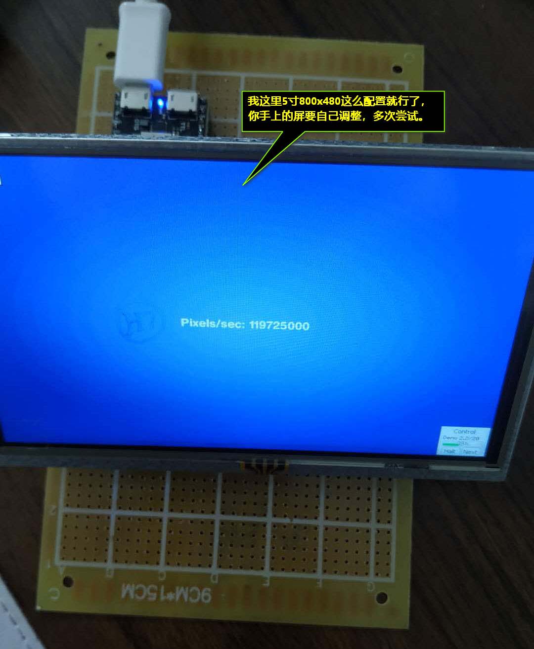

LCD使用5寸800*480的分辨率,更改工程参数之后,使用MKD5编译成功,在linux环境烧录成功,测试ok

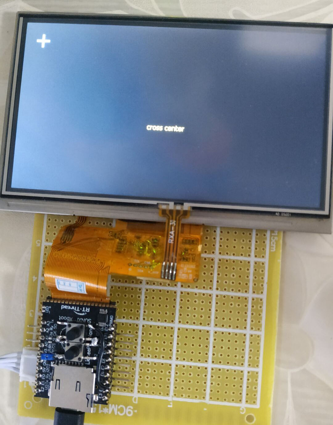

经过几天努力把楼主的程序在lichee-nano上跑通了。显示屏是800x480分辨率,电阻触摸屏。其实就是在楼主的基础上把显示由480x272改为800x480。然后把初始化中的uart0注释掉(不注释程序跑不起来)就好了。
F1C100s_with_Keil_RTX4_emWin5_lichee-nano.rar
最近编辑记录 sokou (2023-01-01 23:16:01)

想问下,这个触摸校准,串口可以打印xyz,按下去没有反应,用的是4.3寸电阻屏

2、用keil5打开工程

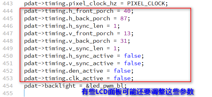

3、荔枝nano+800X600可点亮,需修改fb-f1c100s.c和LCDConf.c分辨率
4、烧录: sunxi-fel.exe -p spiflash-write 0 Blinky.bin
弄了一天,终于找到出处了,泪目了,荔枝派已成功点亮

#169 2026-05-18 08:32:16
xinxuechen
注册时间: 2026-04-19
已发帖子: 23
积分: 18
我用KEIL 报错怎么解决
