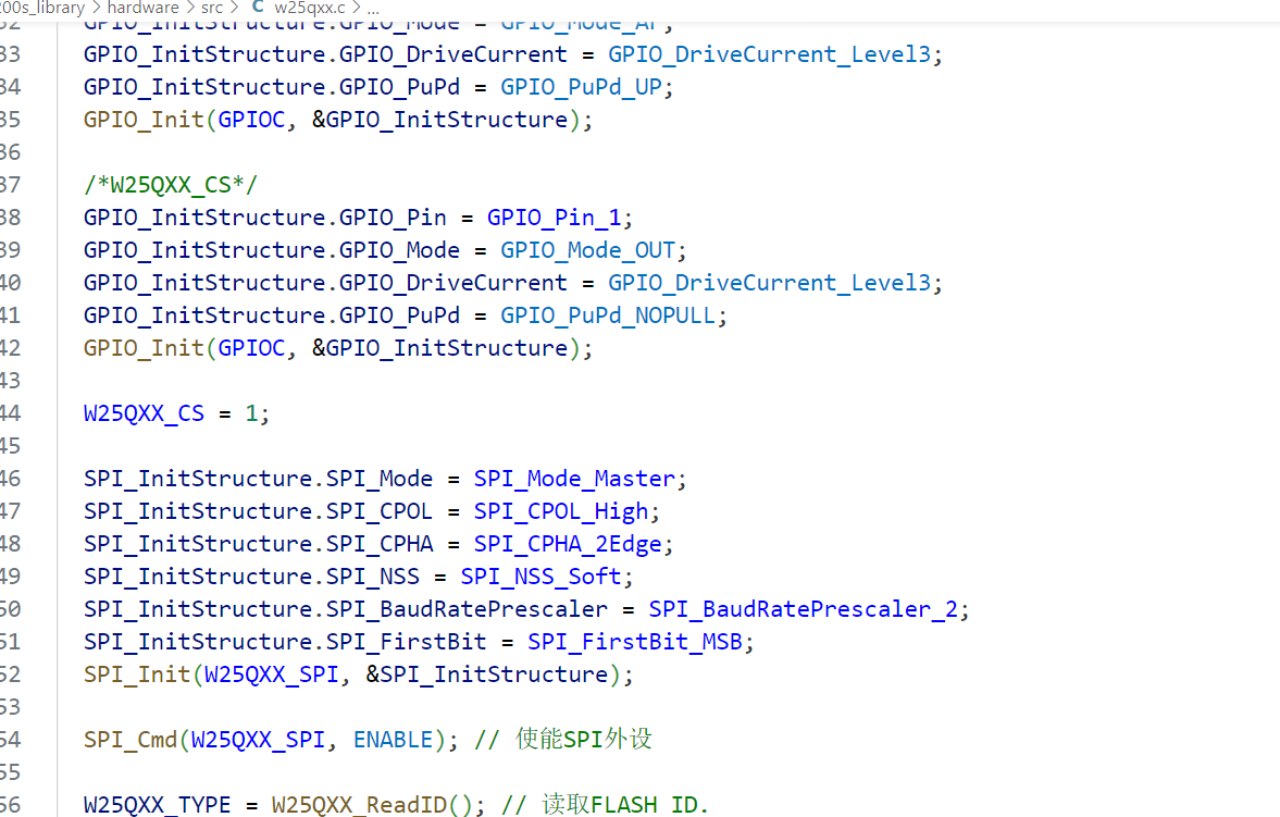

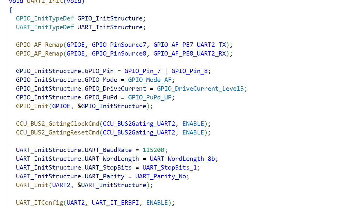

模仿stm32标准库风格写的库文件(f1c100s/f1c200s),且已移植了rt-thread、lvgl、fatfs、cherryusb

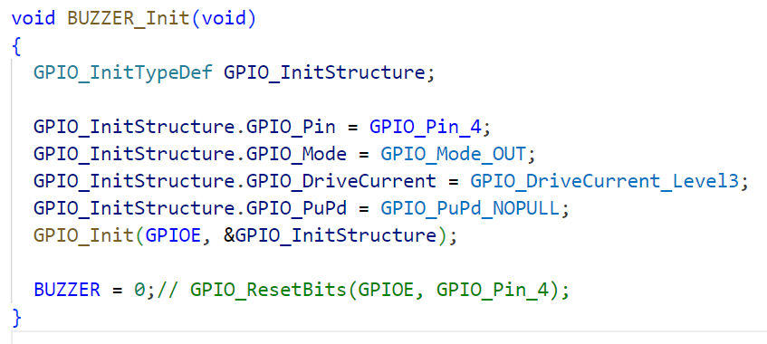

代码风格

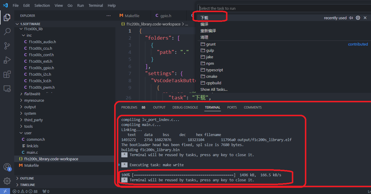

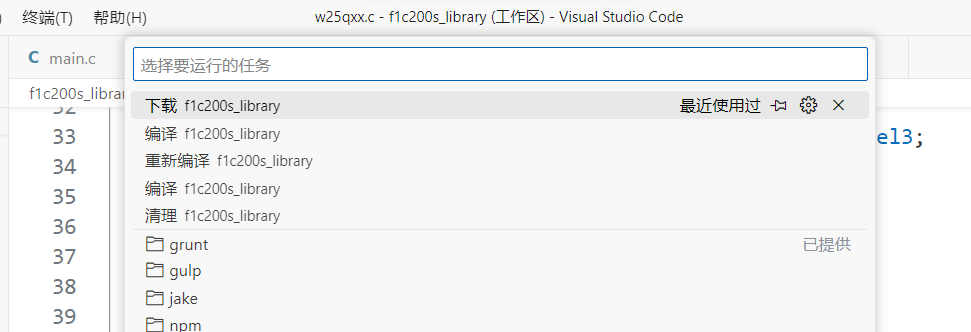

程序下载以及编译
菜单栏-终端-运行任务

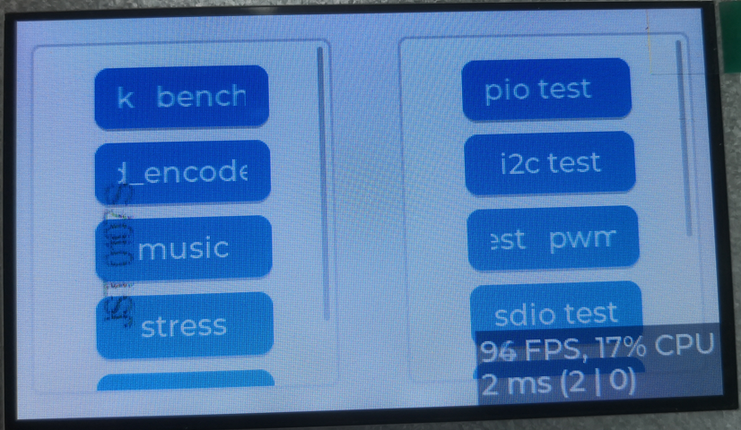

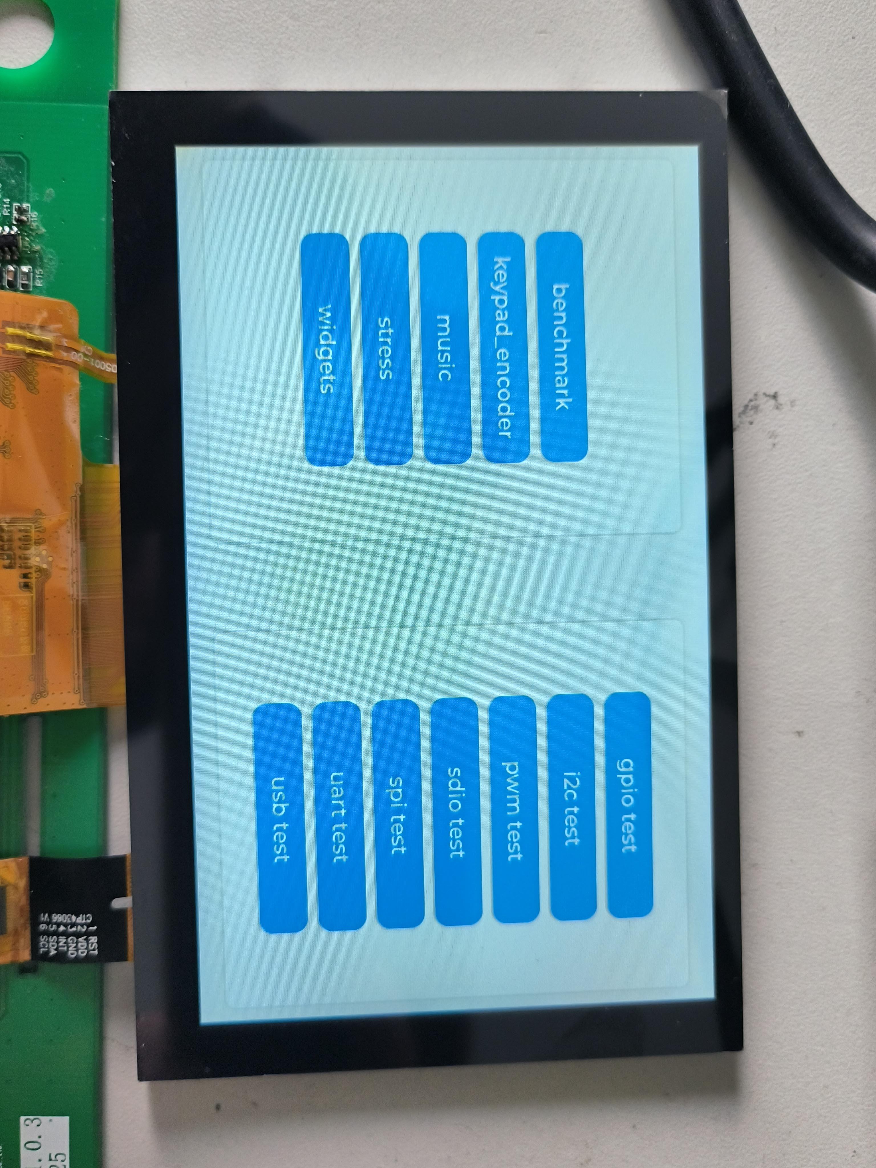

屏幕界面介绍
屏幕左边选项为LVGL官方demo,屏幕右边选项为各功能测试

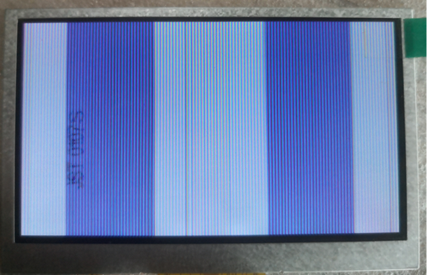

真的很酷,我在Visual Studio中编译了该文件,然后以FEL模式将其写入0x00000000。 SPI 永久写入闪存。 我的屏幕是 480x272 和 9 Mhz,经过一些调整后效果很好。 我真的非常感谢你。

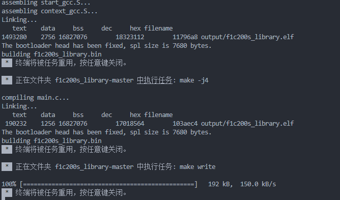

我买了一个LC-PI-200S的板子,使用了这个库,下载也成功了,编译和下载截图
但是看不到串口打印,不知道有没有大佬指导一下,新手入坑。
串口硬件方面我也排查了,硬件上使用的是PA2,PA3作为串口输出,代码里面也是用这个,
但是串口无法输出,是怎么回事呢?

@BlinkWee
解决了因为这个板子的SPI NAND Flash还不被sunxi-fel支持,因为我用xfel烧录时提示不支持这个nor flash,所以无法下载到spiflash中,另外我目前所用的fel是xboot的xfel,感觉好用一点,我用xboot的烧录ddr指令:sudo xfel ddr; sudo xfel write 0x80000000 f1c200s_library.bin; sudo xfel exec 0x80000000;这个指令测试了代码,是OK的,串口有输出:
F1C200S demo test!
其他功能还没有测试,只是初步跑起来。

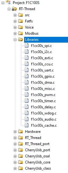

gcc编译环境对于习惯了STM32的老人真是太难了,抽空移植到了keil,有需要的可以联系,目前因boot跟公司其他产品通用,暂时没有开源

lanlanzhilian 说:
https://whycan.com/files/members/8049/微信截图_20240329133209.jpg
求一份keil版的!

lanlanzhilian 说:
大佬,请给我一份你截图中的工程,谢谢!我的邮箱是:26750452@qq.com

lanlanzhilian 说:
大佬,请给我一份你截图中的工程,谢谢!我的邮箱是:liozeng@hotmail.com

lanlanzhilian 说:
大佬,请给我一份你截图中的工程,谢谢!我的邮箱是:211184101@qq.com

lanlanzhilian 说:
大佬发一份keil版本的学习下,谢谢 312861306@qq.com

lanlanzhilian 说:
惭愧,自己就是习惯了Keil的老人啊,能不能发一份Keil版的给我,万分感谢! xajh301@163.com

@zsdshuai
习惯Keil的老人们加群105371174一起完善一下吧
