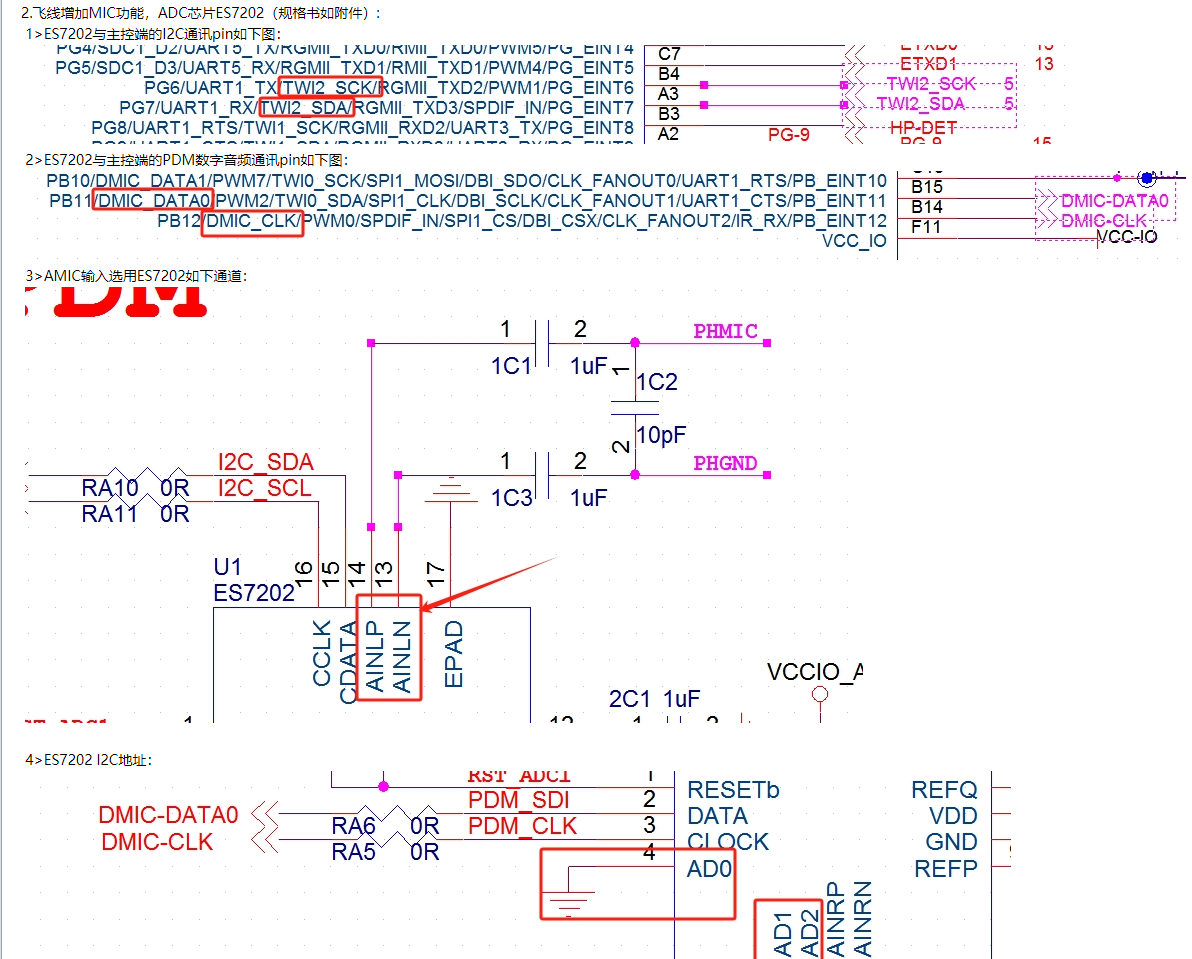

板子新加ES7202 ADC芯片做麦克风
没接触过这个,有没有博主给个思路 应该从哪下手啊
