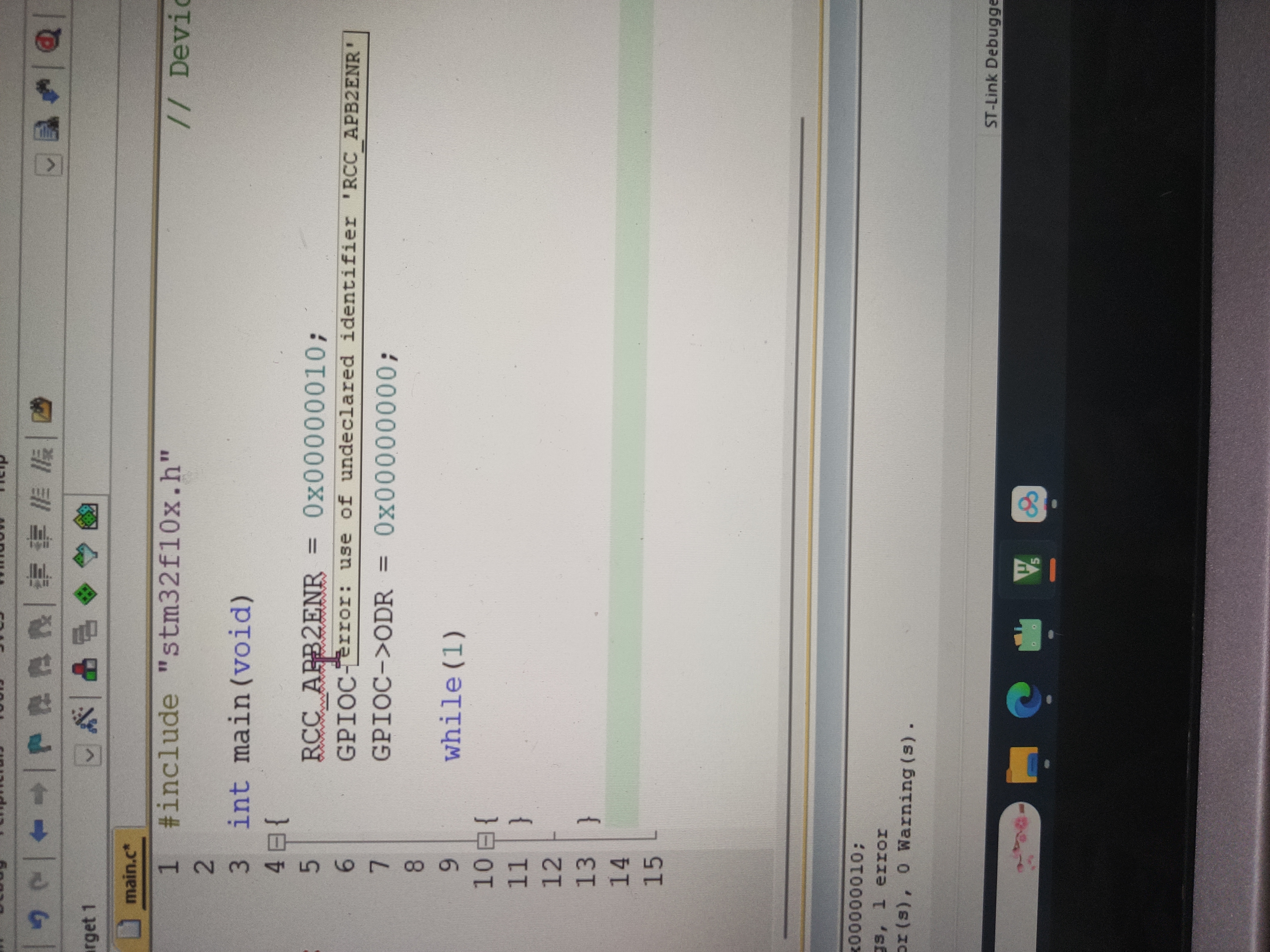

新手求助stm32寄存器配置
按照视频教程的方法,不知道为什么会像图里一样报错,有没有大佬能解答一下?

这俩一样吗?RCC_APB2ENR  RCC->APB2ENR,怀疑你在水贴,但我没有证据(

再好好对对第5行

RCC->不是RCC_

看到了大家,是我照着抄的时候把减号打成下划线了,,,,还以为找不到寄存器是我软件搞坏了,,,谢谢各位大佬!

没有定义 RCC_APB2ENR,应该是你打错了
