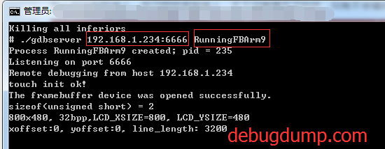

生成目标板可以执行的 gdbserver 之后,
在目标板执行:  gdbserver 192.168.1.234:6666 RunningFBArm9
其中 192.168.1.234 是调试服务器(PC)的地址, 6666 是目标板 gdbserver开启的端口, RunningFBArm9 是需要调试的应用程序, 必须带调试符号。

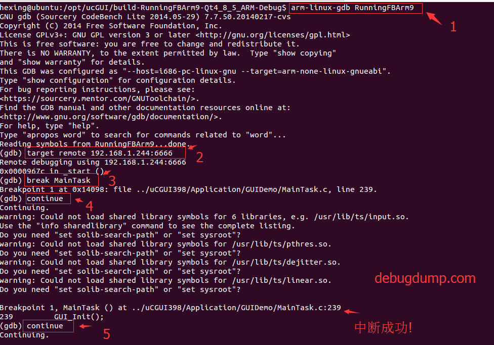

使用arm-linux-gdb 命令调试:
#arm-linux-gdb RunningFBArm9
gdb) target remote 192.168.1.244:6666
gdb) break MainTask
gdb) contine

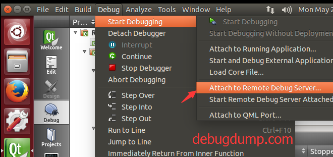

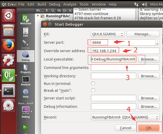

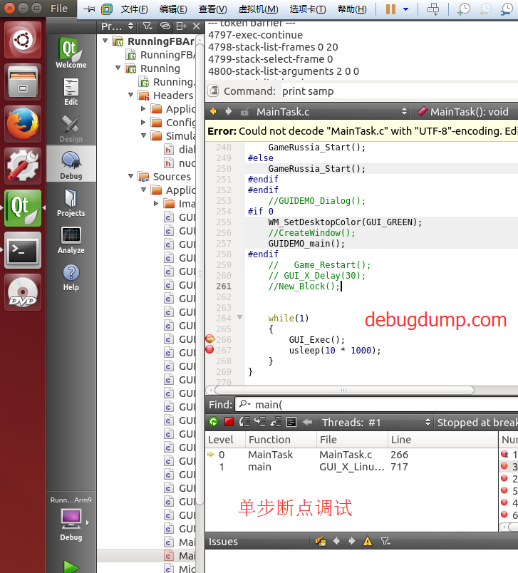

使用 QtCreator 集成开发环境调试:
